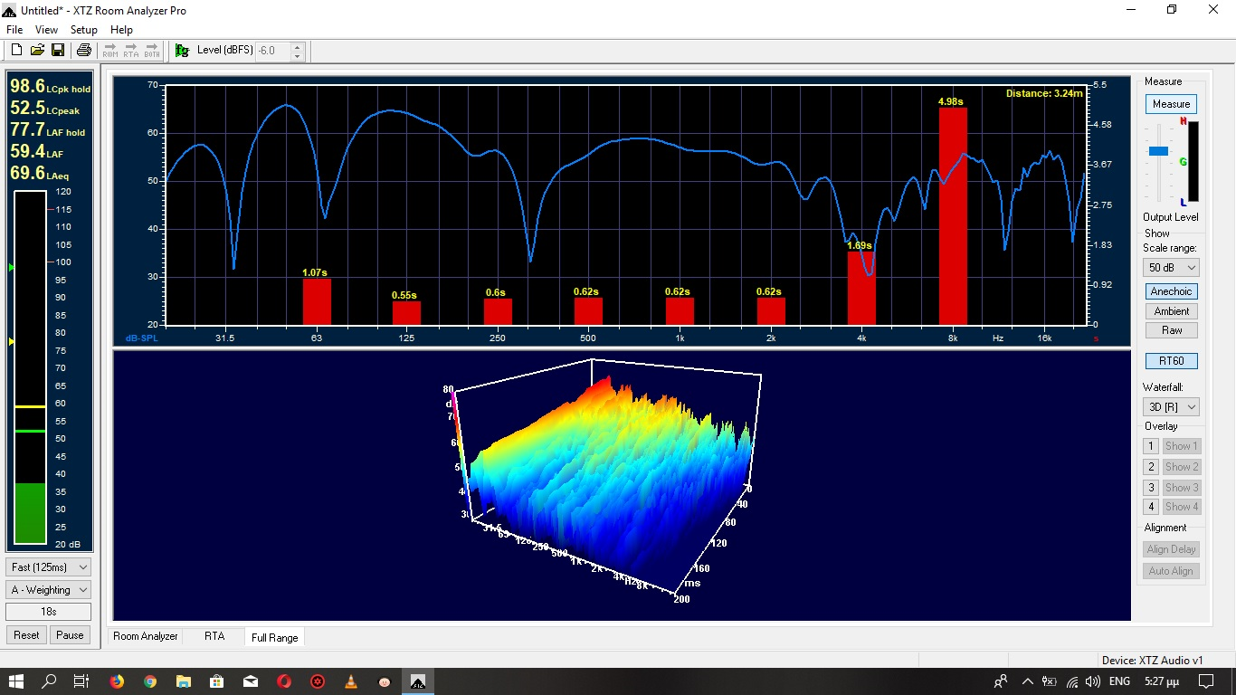

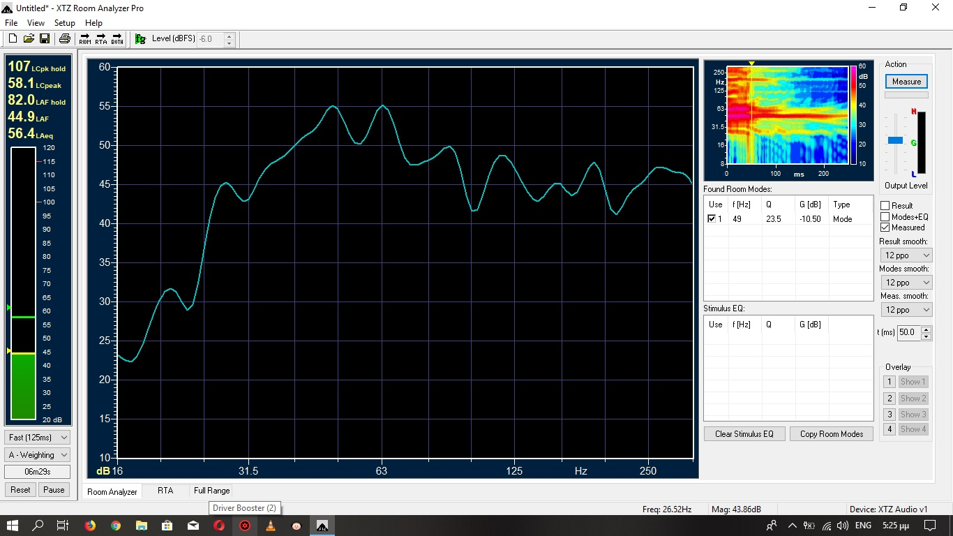

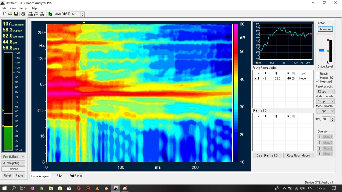

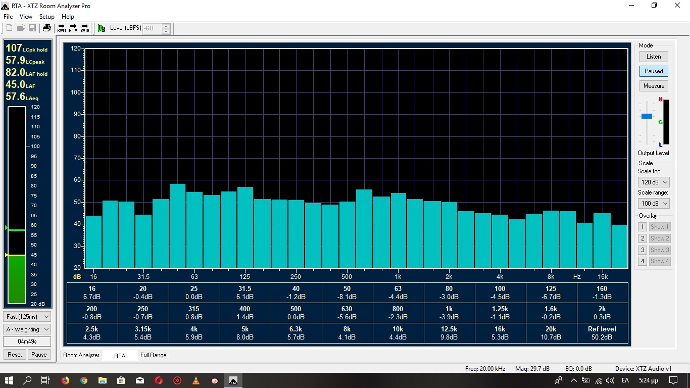

Καλησπέρα παιδιά!
Επιστρέφω στο νήμα με τις μετρήσεις χώρου που καποιοι ζήτησαν να δούν.
Λοιπον έχουμε και λέμε..
Μηχάνημα μετρήσεων: XTZ Room Analyzer 1
Απόσταση μέτρησης 3,24 μ
Απόσταση ηχείων μεταξύ τους 1,80 μ.
Απόσταση ηχείων απο τον τοίχο πίσω τους : 1 μ.
Πίσω τους βρίσκονται στενές βιβλιοθήκες (μια πισω απο το κάθε ενα) γεμάτες βιβλία.
ΥΠΟΨΙΝ: Βάζω αυτές τις μετρήσεις με επιφύλαξη καθώς έχω χρησιμποποιήσει ελάχιστα τον εν λόγω εξοπλισμό και πιθανότατα εχω κάνει λαθη. Δέχομαι παρατηρήσεις και συμβουλές.
Ευχαριστώ εκ των προτέρων για την όποια υπόδειξη και βοήθεια.
