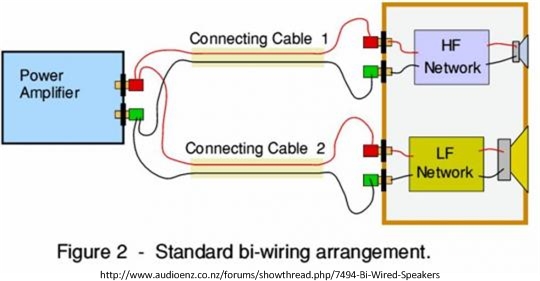

Θα επαναλάβω με λίγα λόγια :
standard bi-wiring
Σαν Fool’s Bi- Amping (λέγεται και standard bi-wiring ) λέγεται η 2πλοκαλωδίωση (bi-wiring) με ένα μόνο ενισχυτή. Αυτό δεν συζητάμε σε τόσα posts?
Έχει έναν ενισχυτή και ένα ηχείο (σε κάθε channel) που συνδέονται με δύο ξεχωριστά ζεύγη καλωδίων, όπου στην μία πλευρά (στον ενισχυτή) είναι συνδεδεμένα
αναγκαστικά παράλληλα τα καλώδια αφού έχουμε μία και μοναδική πηγή εξόδου και στην άλλη άκρη (στα ηχεία) καταλήγουν στο κάθε μεγάφωνο . Δηλαδή αυτό ακριβώς που δείχνω στην παρακάτω φωτογραφία:
Επέμενα ότι σ’ ένα σαλόνι , άντε για περίπου 10 μέτρα καλώδιο είτε βάλεις bi-wiring (παραλληλισμένο) είτε απλό ζευγάρι η διαφορά είναι αμελητέα.
Σε αποστάσεις όμως μεγαλύτερες από 30 μέτρα που το καλώδιο έχει υπολογίσιμο insert loss αντί bi – wiring θα βάλεις μεγαλύτερης διατομής καλώδια.
Αν θέλετε να το αναλύσω και με καμπύλες και μαθηματικά πολύ ευχαρίστως.

Τι ακριβώς θέλεις να μάθεις για τη διενίσχυση με παθητικό crossover; Είναι απλά τα πράγματα. Έχεις δύο ενισχυτές, ένα για κάθε μέρος του crossover.

Η διπλοκαλωδιωση σε οποιοδηποτε συστημα εχει να προσφερει απαλλαγη του καλωδιου απο το μισο σχεδον πακετο , απο πλευρας συχνοτητας και απο πλευρας ισχυος , και δεν μπορει να λυθει μεσω μεγαλυτερης διατομης ειδικοτερα στις υψηλες συχνοτητες λογο του επιδερμικου φαινομενου Προσθετικα ειναι καλυτερο απο καθε διψασμενο να πινει νερο διπλα στην πηγη παρα απο εναν σωληνα που πινει και καποιος αλλος .
σε οποιοδηποτε συστημα εφαρομστει διπλοκαλωδιωση θα υπαρχει κερδος , ευκολοτερη παραδοση της ισχυος σε καθε μοναδα , και αρα ταχυτερη , μεγαλυτερη ταξη στο τελικο αποτελεσμα και καλυτερος και καθαροτερος ηχος . Σαφως σε ενα συστημα της πλακας ποσοστιαια η βελτιωση θα ειναι απειροελαχιστη ενο σε ενα λιγο σοβαροτερο και αναλυτικοτερο συστημα ο ακροατης θα νιωσει αλλο αερα στο συστημα του .
