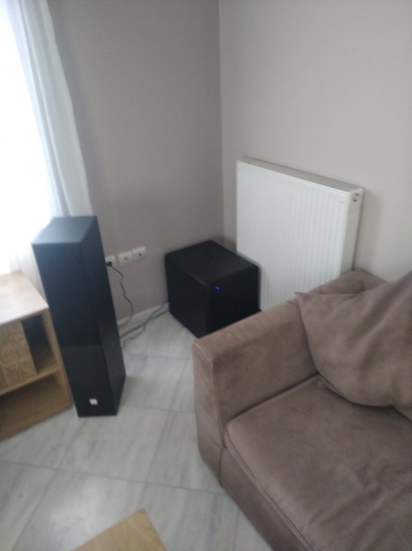

Συγγνώμη που παρεμβαινω στο νημα, α) ο εντοιχισμος ισχυει και για ηχεια με το bass reflex πισω; β) κατι τετοιο
δηλαδή είναι αποδεκτό για το σαμπ;
αυτό εννοούσα
30.940
90.115
Συγγνώμη που παρεμβαινω στο νημα, α) ο εντοιχισμος ισχυει και για ηχεια με το bass reflex πισω; β) κατι τετοιο View attachment 178574 δηλαδή είναι αποδεκτό για το σαμπ;
αυτό εννοούσα
Μην ψηθεί το σαμπ τον χειμώνα
