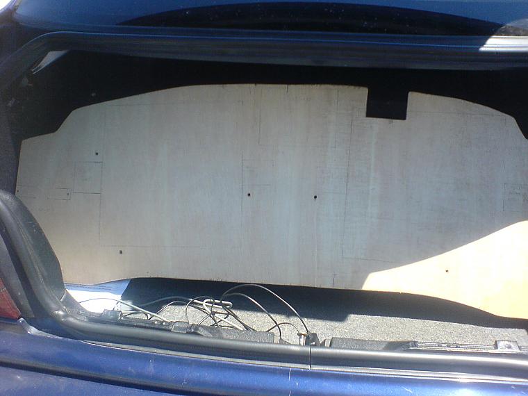

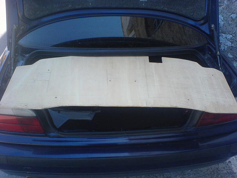

1.Τα ενισχυτονια εχουνε αρχισει να φευγουνε απο τα πλατοκαθισματα
γιατι, αν φρεναρω αποτομα και κοπανησει επανω τους κανενα σαμπ η' κανενας 17κιλος ντενεκες λαδι Κυθηρων(συνηθες φαινομενο οταν παιρνω αδεια για να παω στα λημερια μου.....βλεπε Φαρσαλα...),τοτε.......εχετε γεια ενισχυτες.Σωστα?
2.Το pioneer p9800bt πουληθικε....Ναααααα με το συμπαθιο τωρα μια τρυπα στο ταμπλο.
3.Ο λυγουρης φιλος μου,μαραγκος και λατρης των εγχρωμων οθωνων σε r/cd:111: ,στον οποιον και πουλησα το 9800,μου εφτιαξε μια φοβερη ξυλοκατασκευη απο γερο κοντρα-πλακε (το πατρον φυσικα το εβγαλα εγω) η οποια θα βυδωθει στο κατω μερος της νοητης εταζιερας της μπεμπας οπου πλεον θα μπουνε,οι XETEC P2 ΚΑΙ P4,ενας πυκνωτης 1,5f,επεξεργαστης ηχου και κανα δυο ανεμηστηρακια για να μην βραζουνε τα μηχανηματα το καλοκαιρι.
4.Το πιο δυσκολο-βαρετο και σηχαμενο της υποθεσης βεβαια δεν ειναι να καθησω να τοποθετησω ολα αυτα αλλα,το οτι θα πρεπει να τραβηξω καινουργιες γραμμες καλωδιωσης απο των p4 προς τα εμπρος ηχεια,με πιο χοντρα και διπλα αυτη την φορα καλωδεια αφου θα παιξει ενεργα το μπροστηνο σετ πλεον.
Να και μια foto απο την κατασκευη που φαινεται αχνα και το σχεδιαγραμμα πανω στο οποιο θα μπουνε τα παραπανω που σας ειπα.ΑΝ καπου φαινεται γραμενο η λεξη crossover απλα αγνοηστε το γιατι δεν παιζει τετοια περιπτωση.

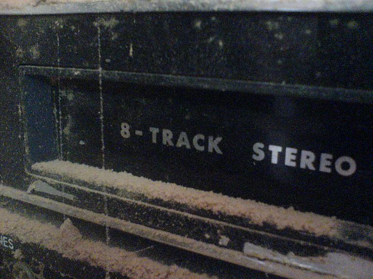

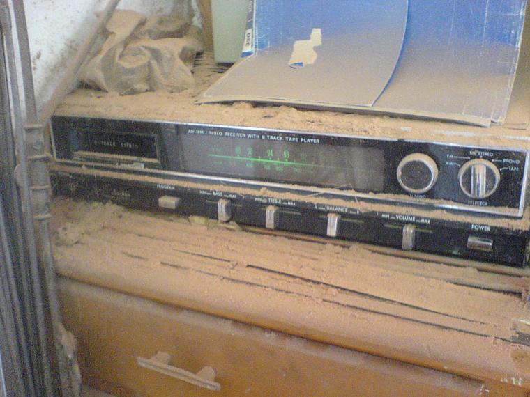

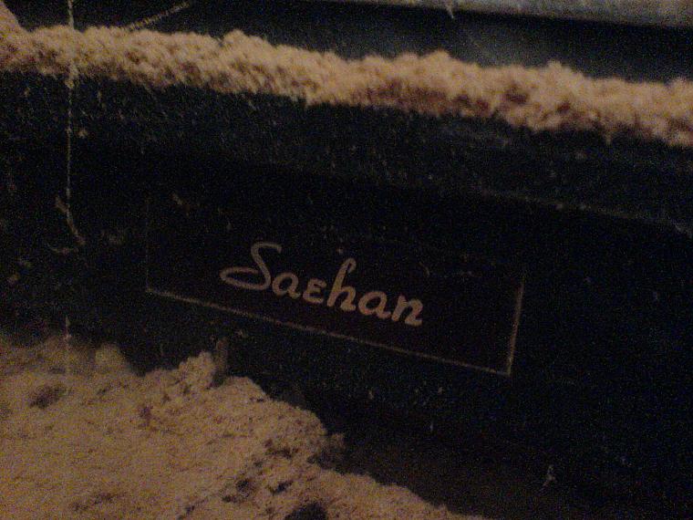

Πατριδα θες να δεις μηχανημα 8 track που, ενω εχει επανω του κοντα στα 30 κιλα σκονη και πριονιδια,παιζει ακομα και μαληστα πολυ καλα?Το εχει στο ξυλουργιο ο φιλος μου ο οποιος μου εφτιαξε την ξυλοκατασκευη της εταζιερας για το αμαξι

Η κατασκευη αυτη θα ντυθει με μοκετα μαυρη,οπως εχουνε οι κουτες των σαμπ,η' υπαρχει και η σκεψη να της δωσω λιγη ρετρο μορφη δηλαδη να την περασω με ψιλο γιαλοχαρτο και μετα να πεσει λουστραρισμα:105:.Το φορουμ εδω τι λεει γιαυτο?:133:

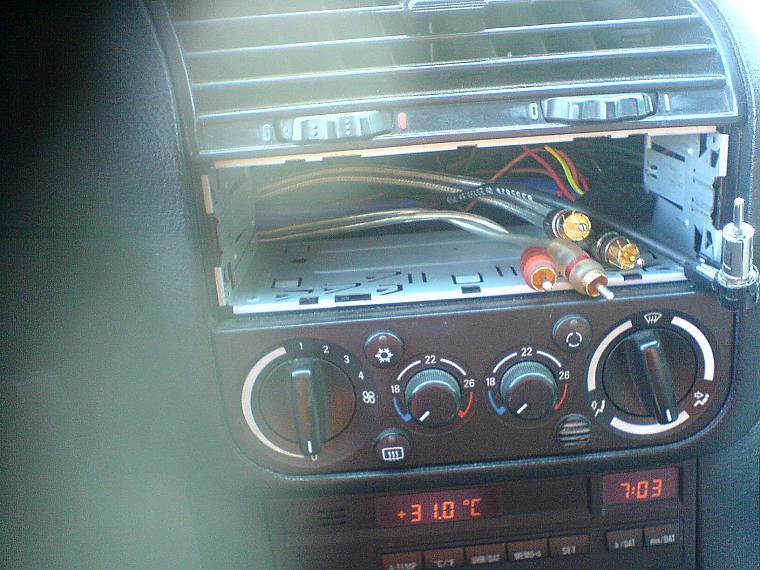

Το νεο μου ηχοσυστημα ειναι απαιχτο.Οι foto τα λενε ολα

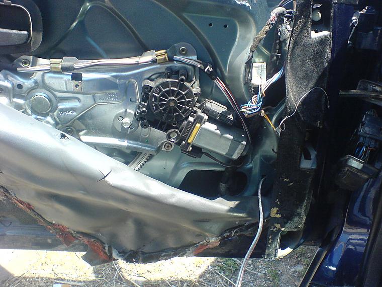

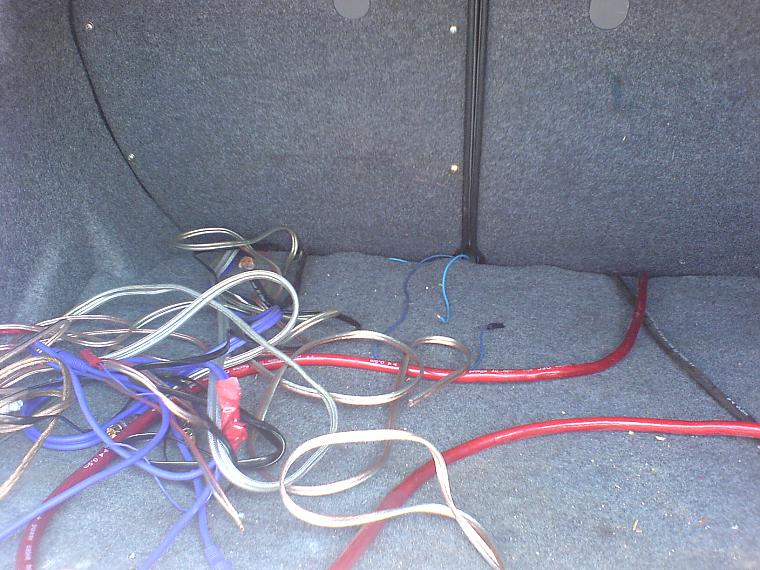

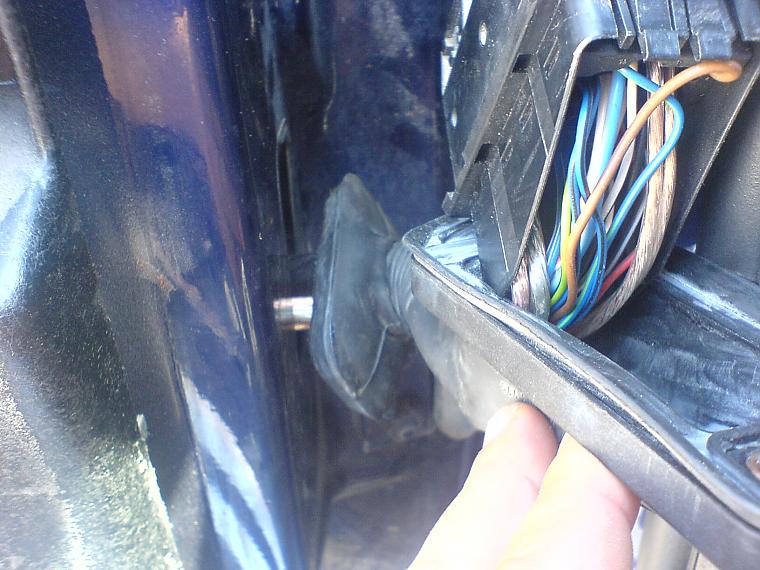

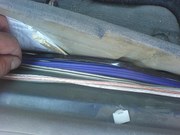

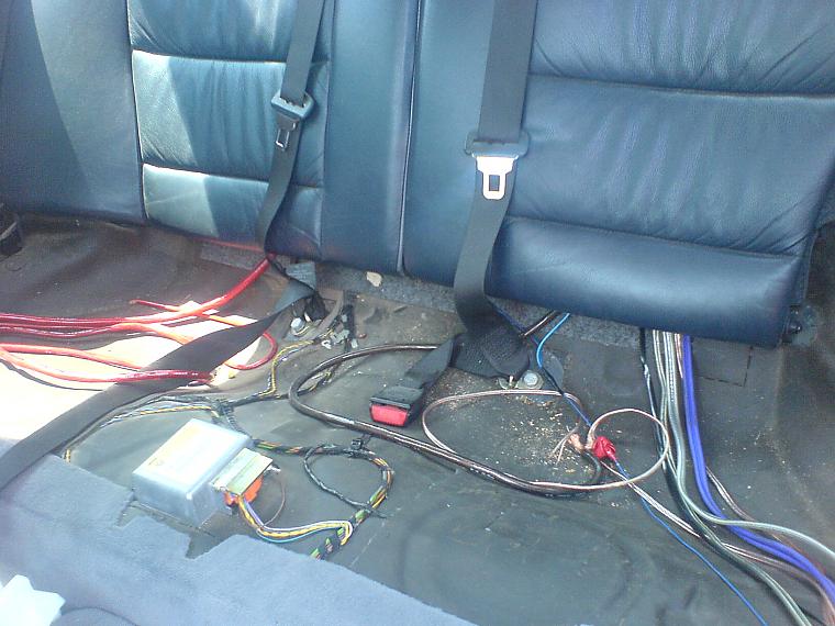

Με θερμοκρασια 32 βαθμους και μεσα στον ηλιο εγεινε εχθες το ξηλωμα για να περαστουνε τα καινουργια καλωδια.Μαρτυρας το ψυφιακο πολυμετρο με αισθητηρα θερμοκρασιας.Περαστηκανε καλωδια,το remote του δικαναλου xetec που θα παιξει το σαμπ,το νεο r/cd ειναι στο δρομο και ερχεται την τριτη και μεσα στο μηνα θα φυγει το αμαξακι για αθηνα να φτιαχθουνε τα πανελ στις πορτες και να μπουνε τα ηχεια.Μενει να φτιαξω και μια κατασκευη στο πορτ-μπαγκαζ οπου θα μπουνε ενισχυτες-επεξεργαστης ηχου και 2-3 ανεμηστερακια και μετα βουρ το αμαξι για αθηνα.

Αφου εχω ξηλωσει πορτες,πισω παλαηνες ταπετσαριες,πισω καθησμα και πλαηνα του πορτ μπαγκαζ,λεω να βαλω και φυλλα μονωσης.Τι υλικο να βαλω?

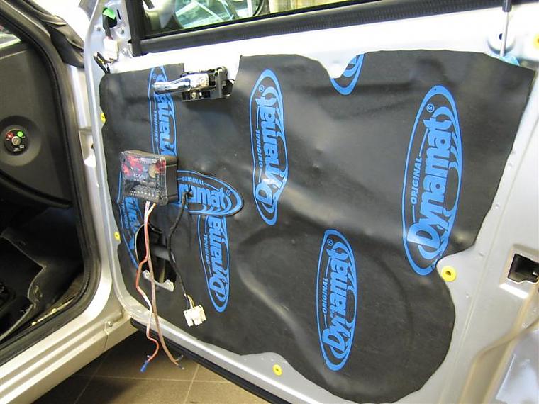

Αν κρινω απο το σχημα του καθρεπτη,το διακοπτη για τους αεροσακους στο πλαι του ταμπλο και το νικελ διακοπτη που ανηγει την πορτα απο μεσα.........μου μυριζεται ALFA ROMEO:137:.Την εργοστασικη επενδυση της πορτας που ειναι σαν υφασμα-σφουγκαρι και απο μεσα πλαστικο,να την βγαλω εντελως?

Αν εννοείς αυτή που υποτίθεται ότι μονώνει και συγκρατεί νερά, βγάλτη μετά το dynamat.
Ναι. Είναι η Α156 μου :107:

Γιαννη αν δεις τις foto μια σελιδα πιο πριν,θα καταλαβεις τι θελω να πω και μαλον λεμε για την ιδια πλαστικη μονωση.Οσο για την αλφα σου.......τι τα φοραμε τα γαλονια?Αφου τα πουλαμε αυτοκινητα!!!!!!!!!
Δεν θα χρειαστεί λοιπόν. Χώρια που μπορεί η πλαστική επένδυση της πόρτας (αυτή που βλέπουμε εσωτερικά, αυτή με τα χερούλια, διακόπτες κλπ) μπορεί να μην πατάει και καλά αν αφήσεις και την παλιά μόνωση.....
Έχω κι εγώ την ίδια παλαβομάρα. Πάντα μου άρεσε από φωτό στα περιοδικά να προσπαθώ να καταλάβω τι αυτοκίνητο έβλεπα (από το οποίο προφανώς έβλεπα ένα μικρό τμήμα....):107:
