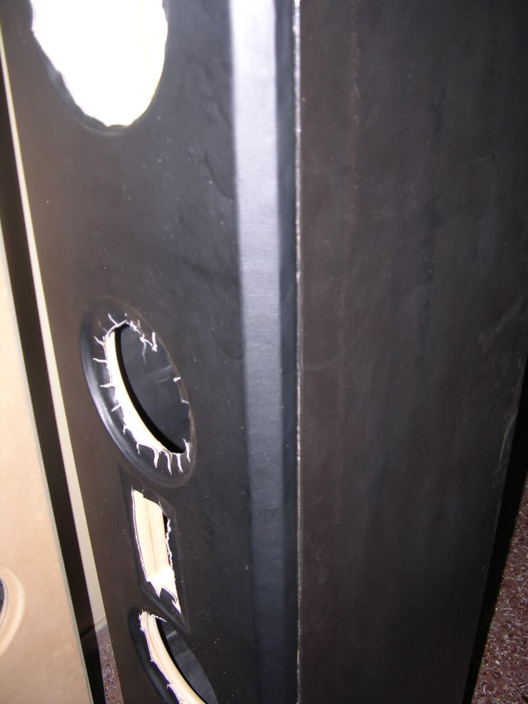

Η δερματίνη τοποθετείται...
και ακολουθεί η επιστημονική μέθοδος κόλλησης στο reflex με τη χρήση μπουκαλιών κρασιού.

μια ενσταση ως προς το "ντυσιμο"...
προσωπικα δε θα χρησιμοποιουσα δερματινη,αλλα φυλλο βινυλιου σε σχεδιο/αποχρωση carbon,για να του δωσω μια πιο racing αποχρωση....
με την προσθηκη χρωμέ επιγραφων της "mugen"....

Απάντηση: ΤΡΙΔΡΟΜΟ D'APPOLITO
Καλοάκουστα! Εξαιρετική κατασκευή! Να σε ρωτήσω τη δερματίνη που τη βρίσκεις και πώς την κολλάς και τη στρώνεις στην μπάφλα;
1.201
1.153
Tελικά έβγαλα άκρη με τις βίδες και είμαι κομπλέ,ας όψεται το hangover της Κυριακής που δεν έκανα απολύτως τίποτα όσον αφορά την ολοκλήρωση των ηχείων.Τσίμπισα και 2 Mundorf M-cap για τα τουίτερ και το απόγευμα μάλλον τελειώνω τα πάντα.Όσον αφορά τη δερματίνη,υπάρχει σε καταστήματα με υφάσματα επιπλώσεων σε διάφορα χρώματα και ποιότητες.Προσωπικά επέλεξα αρκετά λεπτή δερματίνη με μικρή "ζάρα" ώστε να είναι ευκολοδούλευτη σε καμπές και γωνίες.Κόλλα λευκή κρυσταλιζέ στη μπάφλα,τέντωμα και εναπόθεση της δερματίνης και μετά άσκηση πίεσης.Την άφησα για λίγο να κολλήσει και στις 2 μπάφλες και μετά τοποθέτησα το ένα ηχείο πάνω στο άλλο φάτσα με φάτσα.
