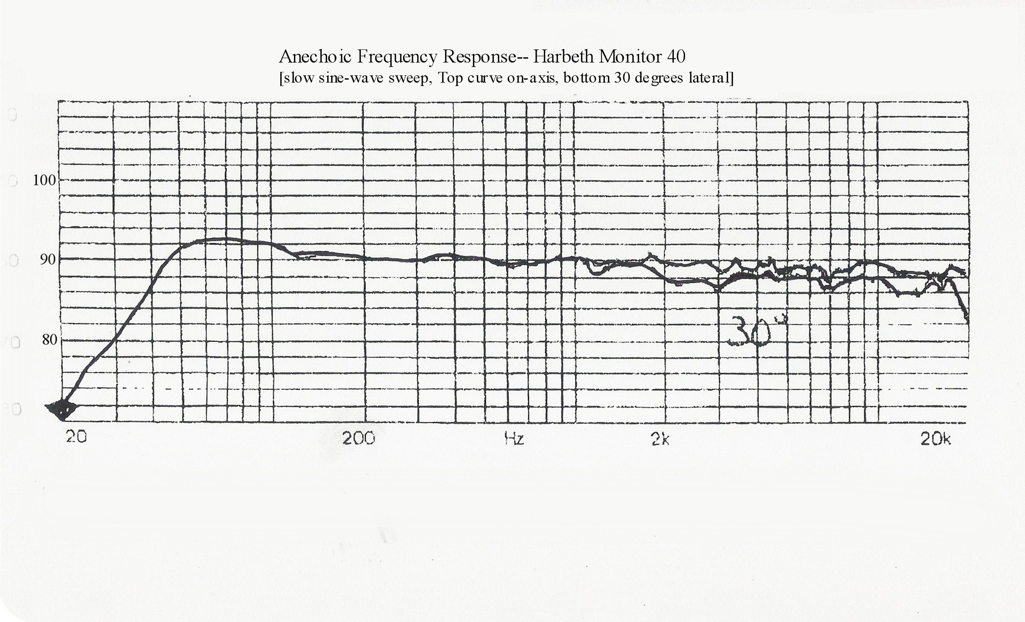

Στάθμη αναφοράς 90 dB.Παρατηρούμε ακόμα κι εδώ από τον τονισμό κατά 2,5 dB στη ζώνη του θεμελιώδους συντονισμού υποαποσβενύμενη ευθυγράμμιση χαμηλού,η οποία θα επιδρά και σε ανώτερες οκτάβες.
Εδώ που τα λέμε, αυτή η μετρημένη απόκριση συχνότητας είναι εξαιρετική. Θα τη ζήλευαν εκατοντάδες ηχείων. Είναι όμως ανεπαρκής για να κρίνει κανείς, για τους εξής λόγους.
  1. Δεν αναπαριστά τη συμμετοχή της καμπίνας στον ήχο του. Δηλαδή, πώς πέφτει, πώς σβήνει η απόκριση, όταν τα μεγάφωνα πάψουν να παίζουν.
  2. Δεν αναπαριστά την απόκριση του ηχείου σε διάφορα επίπεδα στάθμης.
  3. Δεν πληροφορεί πόσο παραμορφώνει το ηχείο σε διάφορα επίπεδα στάθμης, οπότε κατά συνέπειαν...
  4. δεν δηλώνει την ανώτατη οροφή ηχητικής πίεσης του ηχείου, υπό κάποιο προκαθορισμένο και αποδεκτό επίπεδο αλλοιώσεων.
Αυτή η "μερικότητα" είναι βούτυρο στο ψωμί των μεταμοντερνιστών, που έχουν πλημμυρίσει τον πλανήτη και απειλούν να τον γυρίσουν στον μεσαίωνα.
Τα 2. 3. και 4. ειναι πολύ σημαντικές ελλείψεις των μετρήσεων του στερεοφίλ, να ομολογήσουμε. Που οφείλονται στον τρόπο που γίνονται οι μετρήσεις. Δυστυχώς ελάχιστα περιοδικά κάνουν ολοκληρωμένες μετρήσεις ηχείων και ακόμη πιο ελάχιστοι κατασκευαστές δημοσιοποιούν τις μετρήσεις τους. Συνεπώς, εκτός ελαχίστων εξαιρέσεων, πορευόμαστε στο σκοτάδι σε ότι αφορά την αξιολόγηση ηχείων.
Όχι πως το παραπάνω συμπέρασμα "σχετικοποιεί" τις μετρημένες από το στερεοφίλ και αντικειμενικές αστοχίες ηχείων όπως τα Χαρμπεθ.
