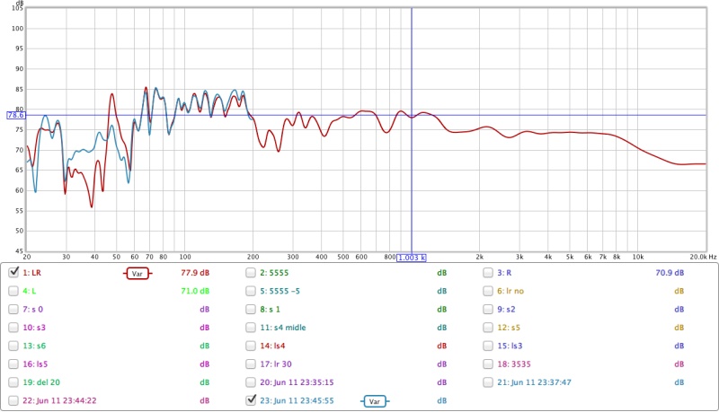

Να προσθέσω κάτι ακόμα.
Έκανα εκατοντάδες (τουλάχιστον) μετρήσεις τοποθετώντας ηχεία και σαμπ σε κάθε πιθανή θέση στο χώρο. Προσπάθησα κατά SBIR να ακυρώσω τον έντονο ρυθμό στα 47 Hz (γι αυτό και η τοποθέτηση των ηχείων στο 1,82 (343/ 4Χ47= 1,82).
Όπως βλέπετε τα αποτελέσματα ήταν πενιχρά. Ακόμα και το dirac με το οποίο έπαιξα ένα φεγγάρι τα βρήκε σκούρα στη διόρθωση. Πιθανόν να έκανα κάτι λάθος.
Όμως με την τοποθέτηση αυτή του σαμπ σχεδόν εξαφανίστηκε:o
Δείτε ακόμα ένα SPL με αναφορά το 1 kHz:
Με τον ίδιο ακριβώς τρόπο, τοποθετώντας το σαμπ πίσω από τη θέση ακρόασης κατάφερα να ακυρώσω την ακύρωση μεταξύ 50 - 60 Hz. Θα ανεβάσω κάποια στιγμή τις μετρήσεις. (Δυστυχώς δεν έχω δύο...)
Τώρα, αν δεν έχω κάνει καμιά χοντρή πατάτα και κάτι σας θυμίζουν όλα αυτά, μαντέψτε από πού πήρα την ιδέα ("Official Parrot"):D:D:D
31.943
92.200
Το πρώτο που θέλω να πω, ειναι πως όποιος ανεβάζει μετρήσεις με var smoothing εχει τον απόλυτο σεβασμό μου.
Και spectrogram. Και RT60, και ETC, και απ´ολα.Και όλες οι λεπτομέρειες. Το τρίγωνο, το toe in, η τοποθέτηση των ενισχυτών για ελάχιστο καλώδιο, η μάχη με το SBIR.
Μερικές προτάσεις:
  • Να φύγει το τραπεζάκι. Αν γίνεται. Λέμε τώρα.
  • Να μπουν broadband bass traps (βαρβάτα, όχι diy) απο πάνω μεχρι κάτω στις γωνιές, και να επανεκτιμηθεί το RT60. Καλό θα ηταν να κατέβει λίγο.
  • Να δυναμώσει το sub, πολλά dbιά. Ουτως ώστε να έχουμε την γνωστή κατηφόρα:

...Έκανα εκατοντάδες (τουλάχιστον) μετρήσεις τοποθετώντας ηχεία και σαμπ σε κάθε πιθανή θέση στο χώρο. ...
Πωωπωω! Φίλε σε λυπάμαι και σε χαίρομαι συγχρόνως...
Μη παράλληλοι τοίχοι και πέντε από δαύτους!
Ευχή και κατάρα μαζί. Τα στάσιμα "σπάνε" μεν στο μη ορθογώνιο δωμάτιο, αλλά αυτά που μένουν (και ΠΑΝΤΑ μένουν) είναι αδύνατον να τα προβλέψεις ή να τα ερμηνεύσεις.
Επρεπε να είχες ποστάρει στην αρχή. Η πορεία προς την τωρινή τοποθέτηση θα είχε απείρως μεγαλύτερο ενδιαφέρον απ' ο,τιδήποτε γραφεί από εδώ και πέρα.

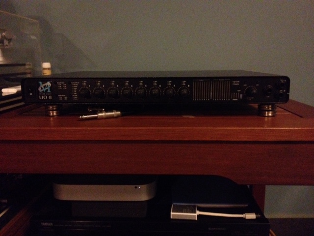

Ψηφιακή πηγή:
Mac mini
Phono, Dac, Pre, Crossover κλπ:
Metric Halo lio8
Ενισχυτές:
Wyred 4 Sound SX500 (mono)
Ηχεία:
B&W 801 Matrix 3
ATC SCM20 (προ SL)

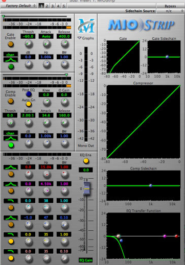

Α. Οι ρυθμίσεις είναι:
Στα main εφαρμόζω ένα LowCut στα 25 Hz
Κόβω το sub στους 35 κύκλους αλλά με μεγαλύτερη κλίση:
Β. Ναι, έχω δώσει ένα delay στα main σύμφωνα με τον οδηγό που είχε ανεβάσει κάποιος dapost...
Γ. Δε σας ξεφεύγει τίποτα :o
