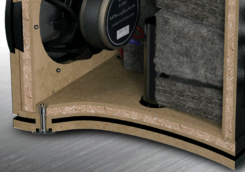

Βαλε φωτο βαλε φωτο ...
Ντρέπομαι ... :angel: :redface:
This freedom of positioning is aided by the Slot-Loaded Distributed Port, again grown out of our research into the Jade Aperiodic bass loading system.
While the Diamond 200 Series bass system is strictly bass reflex, with its attendant bonus of high sensitivity, the slot-loaded port, which uses a gap between the plinth and the port exit in the base of the cabinet, aids the pressure differential between the port and the air in the room, increasing the energy transfer and making the system more efficient.

Αυτο ε ?

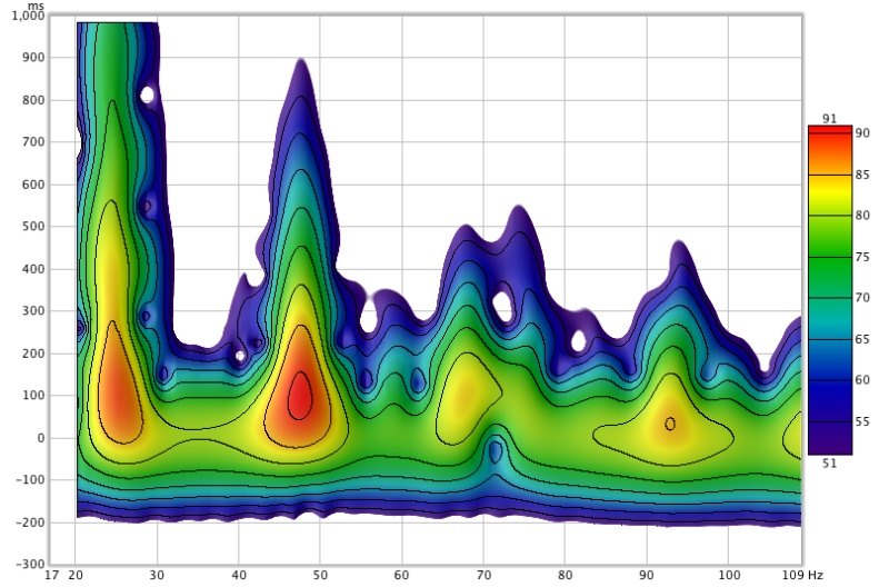

18.092
60.193
Να προσθέσω κάτι ακόμα.
Έκανα εκατοντάδες (τουλάχιστον) μετρήσεις τοποθετώντας ηχεία και σαμπ σε κάθε πιθανή θέση στο χώρο. Προσπάθησα κατά SBIR να ακυρώσω τον έντονο ρυθμό στα 47 Hz (γι αυτό και η τοποθέτηση των ηχείων στο 1,82 (343/ 4Χ47= 1,82).
Όπως βλέπετε τα αποτελέσματα ήταν πενιχρά. Ακόμα και το dirac με το οποίο έπαιξα ένα φεγγάρι τα βρήκε σκούρα στη διόρθωση. Πιθανόν να έκανα κάτι λάθος.
Έστω και αν δεν έγινε χοντρή πατάτα,δεν γλιτώνεται η...τηγανητή.:lolsign:
Χωρίς διάθεση επίπληξης,σημειώνεται - για ν'αποφεύγεται η ανακύκλωση παρανοήσεων - το εξής: Με δεδομένες τις δημοσιευθείσες διαστάσεις του χώρου,εξάγεται το συμπέρασμα ότι η συνιστώσα σε ύψος 47 Hz συνιστά την πρώτη αρμονική ως προς θεμελιώδη προκύπτουσα από τη διάσταση των 7,40 μέτρων - και προβλεπόμενη,αφού τα εμπλεκόμενα μ'εκείνη τοιχώματα έχουν παραλληλία μεταξύ τους .
Με βάση επίσης το δημοσιευμένο φωτογραφικό υλικό,συμπεραίνεται ακόμα ότι η αναφερθείσα απόσταση με τιμή 1,82 μέτρα πρέπει ν'αφορά στο διάστημα ανάμεσα στην πρόσοψη καθενός εκ των κύριων ηχείων και το οπίσθιο προς εκείνα τοιχωματικό όριο -παράλληλο προς το τοίχωμα όπισθεν των ακροατών.
Για να εφαρμοζόταν με επιτυχία η αμοιβαία εξουδετέρωση της επίμαχης συνιστώσας με ακυρώσεις λόγω SBIR, η απόσταση των 1,82 μέτρων δεν θα έπρεπε να ισχύει σε επίπεδο ευρισκόμενο πάνω στην ίδια τη διάσταση που προκαλεί τον αντίστοιχο ρυθμό.Με άλλα λόγια,θα έπρεπε να ισχύσει - εφόσον θα ήταν δυνατόν κάτι τέτοιο - απόσταση 1.82 μέτρων ανάμεσα στο κέντρο του πηνίου φωνής στο μεγάφωνο χαμηλών του 801 είτε ως προς κάποιο πλευρικό τοιχωματικό όριο (με τη σχετική τριγωνομετρική προσέγγιση εφόσον δεν ισχύει παραλληλία στα μεταξύ των πλευρικών τοιχωμάτων οπότε έχουμε και μειωμένη ακρίβεια κατά τη θεώρηση) είτε ως προς την οροφή (με σχετική υψομετρική ρύθμιση του ηχείου),ή -πιο απίθανο- από το πάτωμα.
Η επιλογή κατάλληλης απόστασης από το τοίχωμα όπισθεν των ηχείων θα χρησίμευε για να συγκεράσει συνιστώσες ρυθμών συντονισμού προερχόμενων από τη διάσταση του ύψους ή εκείνη του πλάτους - με μειωμένη προβλεψιμότητα ως προς τη δεύτερη στην εν λόγω χωροταξία.
Κατά τα άλλα,καλό και άγιο το REL,αλλά χρειάζονται πιο στιβαρά υποβαθύφωνα και κροσάρισμα σε συχνοτική ζώνη ανώτερη απ'όσο θα οραματιζόσουν,αλλά και χρονική ευθυγράμμιση με τα κύρια ηχεία.Αλλιώτικα,οποιοδήποτε ευτυχές μετρητικό ή ακροαματικό αποτέλεσμα θα είναι καθαρά θέμα τύχης παρά σχεδιασμού...

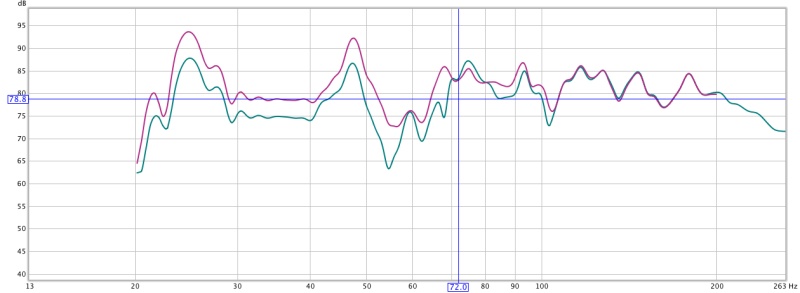

Λοιπόν, η νέα τους θέση είναι 1,36m από τον πίσω τοίχο (το μισό ύψος του ταβανιού).
Η απόσταση μεταξύ τους διατηρήθηκε στα 2,40m και η θέση ακρόασης μετακινήθηκε αναλόγως ώστε να προκύψει εκ νέου ισόπλευρο τρίγωνο.
Μετρήσεις:
Απόκριση συχνότητας παλιά=κόκκινο/ νέα=πράσινο θέση (χωρίς sub):

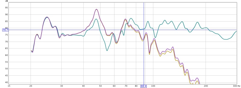

sub με cross στους 80=κίτρινο και 90=μωβ κύκλους:
Επέλεξα τα 90Hz και η καμπύλη διαμορφώθηκε κάπως έτσι:

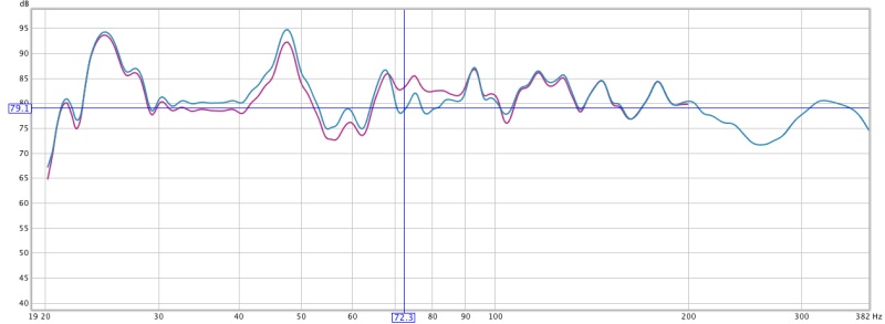

Χρονική ευθυγράμμιση main +sub:
Η σήμανση νομίζω είναι προφανής: TR L= Time Reference Left, TR S= Time Reference Sub (αρχικά)
και TR S70 με το αντίστοιχο delay.
H απόκριση συχνότητας μετά τη χρονική ευθυγράμμιση διαμορφώνεται έτσι:
(κόκκινο=πριν, πράσινο=μετά)
