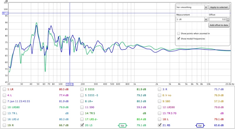

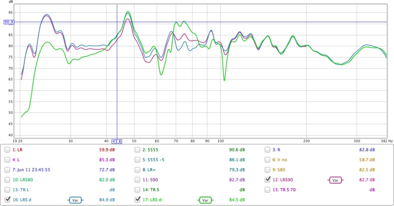

Όσον καιρό όμως θα μας συντροφεύουν, ας τους δώσουμε ακόμα μια ευκαιρία. Δείτε σας παρακαλώ μια νέα προσπάθεια, και σχολιάστε την αναλόγως…
Λοιπόν, η νέα τους θέση είναι 1,36m από τον πίσω τοίχο (το μισό ύψος του ταβανιού).
Η απόσταση μεταξύ τους διατηρήθηκε στα 2,40m και η θέση ακρόασης μετακινήθηκε αναλόγως ώστε να προκύψει εκ νέου ισόπλευρο τρίγωνο.
Μετρήσεις:
Απόκριση συχνότητας παλιά=κόκκινο/ νέα=πράσινο θέση (χωρίς sub): View attachment 99360
sub με cross στους 80=κίτρινο και 90=μωβ κύκλους:
Επέλεξα τα 90Hz και η καμπύλη διαμορφώθηκε κάπως έτσι:
Αυτά τα διαγράμματα είναι Συριζανέλ; (Αριστερο και δεξί μαζί?)
Βάλε καθε ηχείο μετρημένο χωριστά στο ίδιο διάγραμμα
Ναι. Μετράω άλλωστε μέχρι 200Hz.

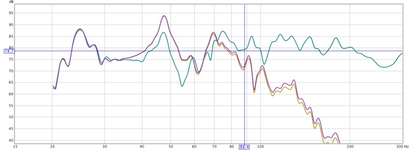

Δοκίμασε να μετρήσεις πιο μικρή περιοχή, π.χ. 60 - 80 Hz για τη χρονική ευθυγράμμιση, με ενεργοποιημένα στη μέτρικ φίλτρα cross τουλάχιστον 24db/oct. Δοκίμασε και 48db/oct. Στόχος είναι να παίζουν δορυφόροι και σαμπ όσο το δυνατόν περισσότερο τις ίδιες συχνότητες για να μπορέσεις να τα ευθυγραμμίσεις. Τα φασικά (χρονικά) διαγράμματα που έχεις τώρα είναι σε μεγάλο συχνοτικό εύρος και δε μοιάζουν καθόλου οι αποκρίσεις σαμπ και δορυφόρων. Έτσι δε βγάζεις άκρη.

Το ένα είναι μέχρι 17000. Τέλος πάντων , μέτρα χωριστά.

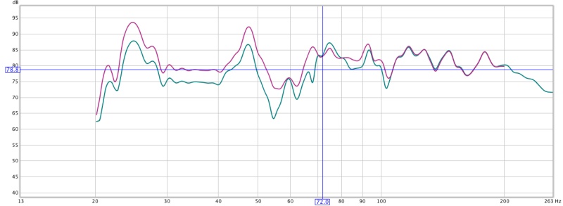

Δεν έχω ιδέα. Περιέγραψα παραπάνω τη διαδικασία. Τι σε προβληματίζει;
Με προβληματίζει πως η “μετά” μέτρηση παίζει πιο σιγά στο σημείο κρος και γύρω απο αυτό (72) απο οτι η πριν. Άρα ακυρώνει, άρα δεν ειναι καλά ρυθμισμένο.
Τα είπαν και οι άλλοι δυο απο πάνω.
Ερώτηση: Μήπως κάτι, οι ενισχυτές ή το σαμπ ή το καλώδιο αντιστρέφει τη φάση;
Ρωτάω γιατί, με τις προηγούμενες ρυθμίσεις και αναστροφή της φάσης στο σαμπ, η εικόνα είναι αυτή:
Τα υπόλοιπα χάος, αλλά τουλάχιστον ας ξεκινήσουμε από κάτι...
Δεν καταλαβαίνω τι εννοείς
31
200
Βλέπω ότι η περιοχή κρος (γύρω στους 72) "παίζει" πολύ πιο δυνατά με αντιστροφή της φάσης.

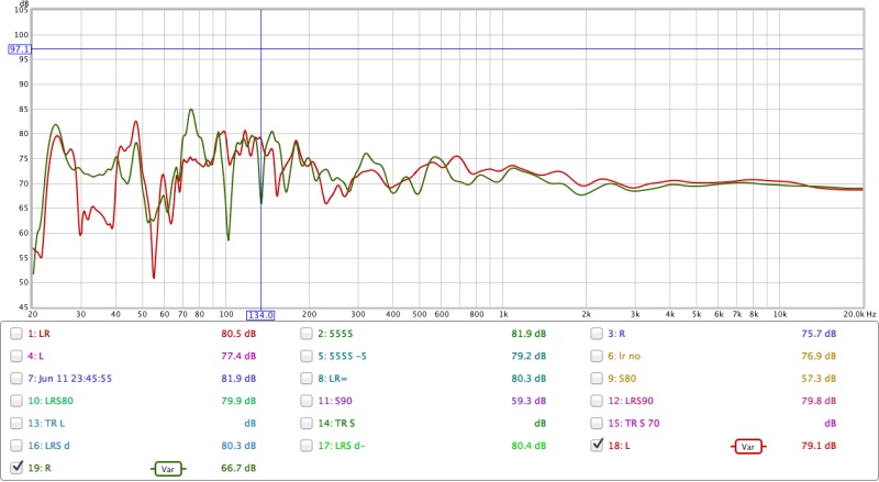

Οι μετρήσεις που χρωστάω:
L=κόκκινο, R=πράσινο
Άρα δεν εχεις κανει σωστή ρύθμιση.Με αντίστροφη παίζει καλυτερα.
Επίσης :βλέπω κατι ακυρωσάρες :o. Ειναι και το sub μαζί;

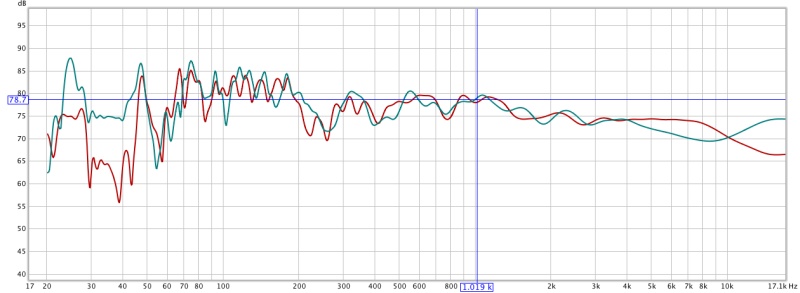

Όχι. Με τη νυν λανθασμένη ρύθμιση sub έχουμε:
Και μένα με τρελαίνουν οι ακυρώσεις. Ήλπιζα ότι με την προσθήκη του sub θα μπορούσα να ακυρώσω κάποιες από αυτές ώστε να χρειαστεί λιγότερο treatment...
Χρειάζονται περισσότερα απο ενα για να πετύχεις κατι τέτοιο
