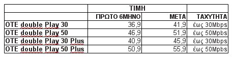

Όσο για την τιμολογιακή πολιτική?
Καλύτερα να μην τη σχολιάσω. Απλά θα θυμίσω ότι αυτή η ταχύτητα:
προσφέρεται στα 25,6 € μαζί με 75 καλωδιακά τηλεοπτικά προγράμματα.
