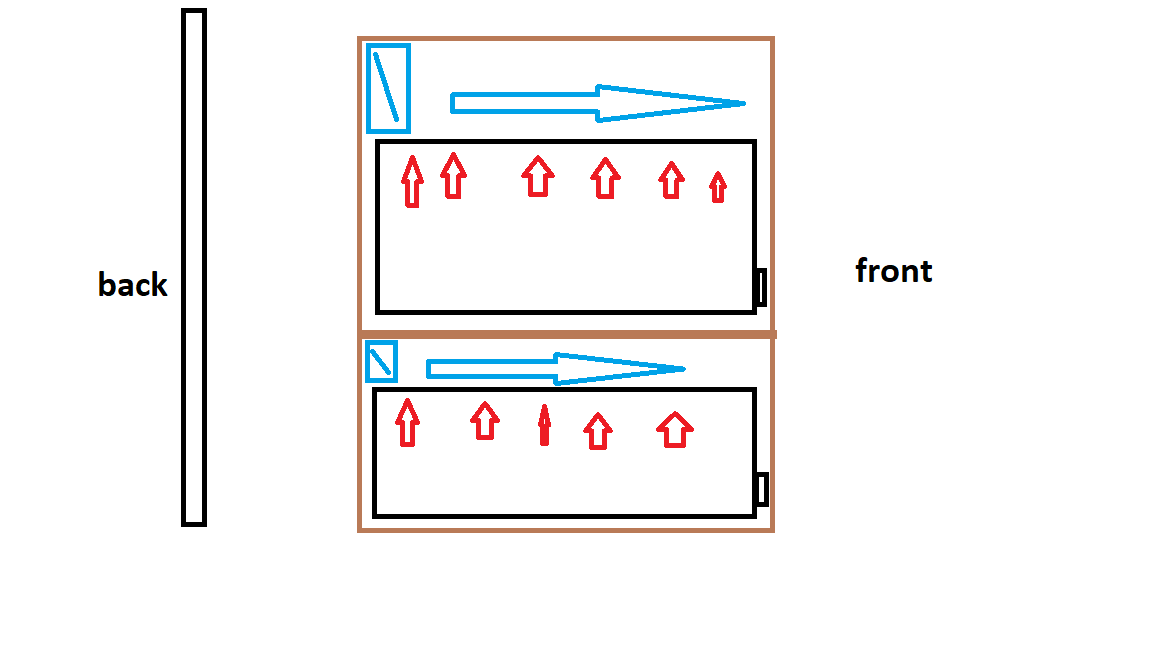

Βάλε το cross στα 80Hz, βγάλε τον τελικό απ' το μπουντρούμι. Οι ανεμιστήρες δεν κυκλοφορούν αέρα μέσα στο κουτί, διάβασε για convection και σκέψου γιατί μπαίνει σε προστασία το κεντρικό (αν είναι συνδεδεμένο στο ενδεδειγμένο κανάλι).
Όταν βλέπω ανεμιστήρες να φυσούν σ' ενισχυτές, πληγώνομαι.

άλλα σε κάποια πράγματα λόγο δουλείας θεωρώ ότι έχω κάποιες παραπάνω γνώσεις ιδικά σε πράγματα που εφαρμόζω σχεδόν καθημερινά όπως η ψύξη συσκευών
Πολλοί έχουν φτιάξει δεκάδες κουτιά με minimal airflow και maximal efficiency. :)
Άλλο λέω, και επιμένεις να μην το καταλαβαίνεις. Ο ενισχυτής δεν χρειάζεται, και δεν πρέπει να έχει, forced airflow αν τοποθετηθεί σωστά και ανοιχτός.
Είναι βέβαιο το οτι εγκλωβίζεις τον θερμό αέρα μέσα στο κουτί, forced or not.

αυτό λέω και εγώ ότι ο ενισχυτής δεν χρειάζεται κάτι. ότι airflow έχω κάνει είναι περιμετρικά για να μη φυλακίζεται ο θερμός αέρας στο έπιπλο. αλλά ξαναλέω και ελεύθερο που τον είχα πριν πάλι όταν έπαιζε σε μεγάλες στάθμες δεν μπορούσες να τον πιάσεις.

Δεν αντιλέγω και σε καταλαβαίνω απόλυτα αλλά σίγουρα ο ενισχυτής σου αν έκαιγε σε ανοιχτό περιβάλλον σίγουρα ζορίζεται ακόμα περισσότερο εκεί που είναι χωμένος... Απλά με τους ανεμιστήρες βοηθάς λίγο την κατάσταση δεν σώνεις τπτ ουσιαστικά... Πάρε crownάκηδες να ησυχάσεις! Χωράνε 2-3 από δαύτους... :dance2::dance2:

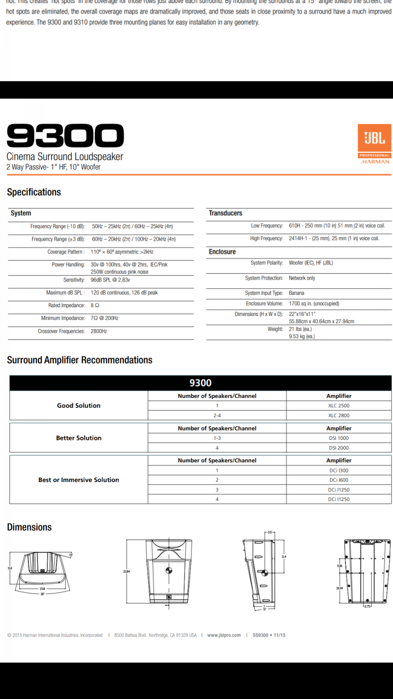

Αφού τα πας καλα εσύ Αϊνστάιν για πες μας, οταν μια εταιρεία θέλει να βγάλει το max spl τι κοιτάει τα peek η τα watt? Όταν προτείνει ενισχυτή για το ηχειο τι προτείνει με βάσει τα βατ η τα πικ?
Εγω αναφερόμουν να κοιτάει τα βατ για να ξέρει το max spl τού ηχειου

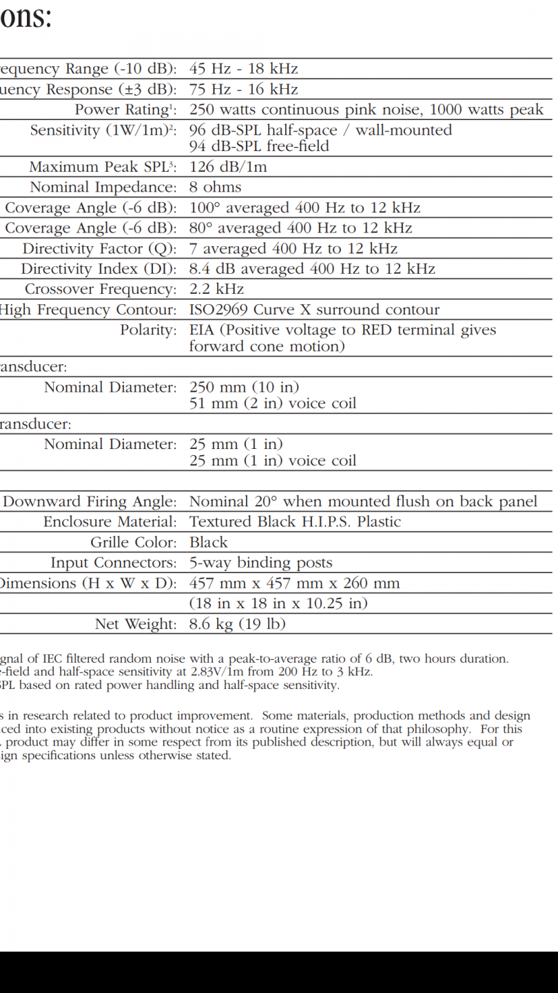

+6db θες και άλλο? Για πες μου τώρα αυτό το ηχείο τι βατ θέλει για να παίξει? 250 η 1000?
30.252
30.058
250W ΜΕ PINK NOISE , ή αλλοιώς ροζ θόρυβο, 1000w peak πρόγραμα , δλδ μουσική.
Νομίζω είναι ξεκάθαρο.
Αυτό το ηχείο μπορεί να φάει πρόγραμμα με κορυφές 1000w.
Σε συνεχή χρήση με ροζ θόρυβο δλδ όλες τις συχνότητες ταυτόχρονα μέχρι 250w.

Για το 8340Α η jbl προτεινει τον crown cts 600 που ειναι 300 βατ στο καναλι, αν υπηρχε cts με 250 αυτον θα προτεινε τον 250, οπως και στο πιο μεγαλο 8350 που ειναι 350watt και 1400 peak παλι προτεινει τον cts 600 2x300w , γιαυτο το αναφερω, οτι οταν κοιταμε ενα ηχειο τι βατ θα του δωσουμε κοιταμε το continuous και οχι το peak.
Tο ηχειο λεει η jbl οτι το max spl ειναι 120db συνεχομενα, και peak δηλαδη κορυφες- στιγμιαια μπορει να φτασει τα 126db δλδ +6db
[DOUBLEPOST=1529077176][/DOUBLEPOST]Και εδώ ειναι το 9300 και δείχνει η jbl τι ενισχυτη και πόσα βατ, που είναι αντικαταστάτης Του 8340A με τα ίδια specks
