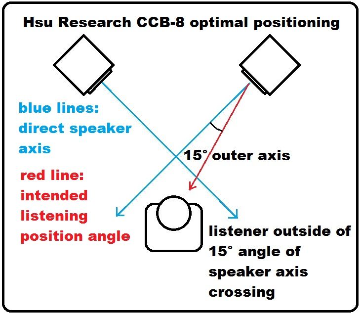

Φιλε συμφορουμιτη,θα ηθελα να σου προτεινω να μην στησεις τα ηχεια με το υπερβολικο toe-in αν δεν αλλαζεις συνεχως θεσεις ακροασης,διοτι με αυτον τον τροπο εισερχονται αλλα προβληματα στην ακουστικη χωρων αν τα ηχεια δεν ειναι πολυ μακρια απο τους τοιχους η αν ο χωρος δεν ειναι καλα φροντισμενος!
+ Μηπως κατα λαθος τα εγραψες αναποδα αγαπητε Γιαννη ? Ισα ισα με toe in (το υπερβολικο τωρα ειναι σχετικο) οι επιδρασεις του χωρου μειωνονται λογικα και συνισταται ιδιως για μικρους χωρους και στα υψηλα και στα χαμηλα (εγω αυτη ειναι η εμπειρια μου αλλα το λενε και ολοι οι ειδικοι που εχω δει στο ιντερνετ Μητσος ο Σουγιας, Σακης ο κατσαβιδακιας ... χα χα αστειευομαι). Εαν δεν εκανες λαθος στη διατυπωση θα ηταν πολυ ενδιαφερον να μου πεις ποια ειναι τα προβληματα του υπεβολικου toe in. Εγω τα εχω οπως προτεινει ο κατασκευαστης να κατευθυνονται κατευθειαν στα αυτια μου δηλαδη. Αυτο δεν ειναι ουτε toe in ουτε toe out. Επισης ενα καλο toe in φανταζομαο θα κανει λογικα καλο (ιδιως σε καποια-αρκετα ηχεια) μεχρι και στο μπασο καθως δε θα χτυπαει κατευθειαν στις γωνιες που εκπεμπουν προς ολες τις κατευθυνσεις αλλα τουλαχιστον θα κανει και κανα δυο γκελ στους τοιχους (παλιονο και πισω) πριν φτασει σε σενα μειωνοντας πριν σε φτασει χρονο, ενεργεια. βεβαια ολα αυτα θεωρητικα καθως σε μικρους χωρους δυσκολα τα πραγματα. Προβληματα με μπασο δεν εχω λογω διαρρυθμισης του χωρου και καποιων παρεμβασεων που εκανα (οτι μπορεσα αλλα τελικα αποδειχτηκε καπως αποτελεσματικο).
Για το υψος της εικονας που αναφερεις,μαλλον εχεις ενα ή πολλα απο αυτα τα θεματα:η θεση ακροασης ειναι πολυ ψηλα σε σχεση με τα ηχεια,τα μεγαφωνα των ηχειων ειναι πολυ χαμηλα για διαφορους λογους,εχεις πολυ ισχυρη πρωτη ανακλαση απο το δαπεδο!Αν μου δωσεις διαστασεις υψους μιντ-τουιτερ και θεσης ακροασης και ακομα καλυτερα μια φωτογραφια των ηχειων απο μακρια,θα σου προτεινω την σωστη λυση διορθωσης του προβληματος.
+ και εδω οι υποθεσεις σου ειναι ολες αναποδα. Εαν προσεξες στην περιγραφη μου (που μου απαντησε ο κος Bhutia) και ακουστικα φροντισμενα ειναι ο χωρος αλλα οπως και να εχει ειναι με το αυτι οποτε πιθανον να εχεις δικιο ειδικα στις πλαγιες ανακλασεις. Θα τα εξετασω ολα σιγα σιγα. Τα μεγαφωνα δεν ειναι πιο χαμηλα. Ειναι κανονικο box ηχειο. Ισα ισα εγω εαν καθομαι ¨καμαρωτος" το αυτι μου ειναι 1.6 εκατοστα κατω απο το τουιτερ. Αλλα πιο χαλαρα ειμαι στο υψος του midrange. Απο το δαπεδο εχω τις γνωστες ανακλασεις που εχουν ολοι που εχουν με ενα χαλι.
Παντως ευχαριστω για τη προσφορα σου, αλλα εγω εψαχνα και ψαχνω γενικες τοποθετησεις α) β) γ) και για να "μορφωθω" αλλα και να τις εφαρμοσω και να δω τα αποτελεσματα (καθως μπορει να φτιαχνει κατι και να χαλαει κατι αλλο). Εαν δε τα καταφερω θα καλεσω καποιον ειδικο αλλα και ειδικο να καλεσεις καλα θα ειναι εχεις και εσυ μια ιδεα απο το τι θες (εγω εννοω). Οποτε καλεσα ειδικο για οτιδηποτε στη ζωη μου και δεν ηξερα να του ζητησω καθαρα τι θελω ή να μπορω να καταλαβω τι μπορει ή τι δε μπορει να γινει , τα πραγματα δεν κατεληξαν καλα.
Και εαν δεις η απαντση που ζητησα (εμμεσα) αλλα ο κος Bhutia το ψυαχνεμηστηκε (καθοτι μαλλον πολυ εξυπνος) ειναι το εαν εξαιρεσουμε προβλημα χωρου τι αλλο μπορει να το προκαλει και τι πρεπει να γινει. Τα ακουσα και θα εφαρμοσω οτι μπορω.. Κατεληξα να ρωτησω γιατι ειναι λιγο περιεργο αυτο που συμβαινει απο την αποψη καθως οτι και ανακλασεις να θεωρησουμ οτι φταινε συνηθως αυτο οδηγει σε ανυψωση της σκηνης (και μεγεθους τραγουδιστων κλπ). Εγω εαν με ρωτησεις προσωπικα νομιζα (πριν ρωτησω εδω) οτι το toe in ή και out δε παιζει κανενα ρολο στο υψος της σκηνης και οτι μονο η κινηση του ηχειου ως προς τον καθετο αξονα μπορει να αυξησει ή να μειωσει μια σκηνη (εαν γινεται χωρις να προκληθει καποιο αλλο μεγαλο κακο φυσικα). Επισης νομιζα οτι να αυξηθει η κλιση τους ως προς τον καθετο αξονα προς τα πισω και οχι προς τα εσω.
Επισης και το θεμα του υψους της ακροασης να εξετασουμε (αποκλειστικα) παλι διαφωνω λογικα μαζι σου καθως εαν εισαι πιο χαμηλα η αισθηση της σκηνης ειναι υψηλοτερη. Εαν οχι τοτε εχεις προβλημα ανακλασεων.
Θα το βρω δεν υπαρχει θεμα. Κατι θα ειναι με τη διασπορα του ηχειου στον καθετο αξονα για αυτο και επιμενω στις κλισεις ως προν τον καθετο αξονα. Αλλα θα τα δοκιμασω ολα.
Εσεις εαν θελετε δεστε το το θεμα σαν εναυσμα για τις τοποθετησεις στο θεμα σας και για αυτο το εγραψα κιολας. Το δικο μου συγκεκριμενο "προβλημα" δε κανει hijack στο δικο σας νημα- θεμα που ειναι πολυ καλο. Αρκετα μαλιστα το ταλαιπωρησα ισως και ευχαριστω για την ανοχη ολων. Αμα ειναι προτιμω να ανοιξω ενα καινουργιο.

@thva αν παραμεινουμε στο θεμα της τοποθετησης για τους λογους που αναφερεις,ειμαστε ΟΚ.
Θα σε παρακαλουσα να αναφερεις τα προβληματα σου ενα ενα σε καθε ποστ,ωστε να λυνονται τελειως και ευκολοτερα.
Αυτο ειναι το υπερμετρο toe in που αναφερομαι.Μεταφερει τις ανακλασεις στον εμπρος τοιχο και υπο προυποθεσεις μπορει να σου μειωσει το βαθος,διοτι μεταφερει τις ανακλασεις αλλου.Αν δεν θες τελεια στερεοφωνικη περαν της μιας θεσης,δεν σου το προτεινω.Επισης το μπασσο δεν επηρεαζεται απο το toe in.
Για το υψος της εικονας θα παραμεινω στην εξηγηση μου.Οταν εχουμε ανακλαση σε καποιο οριο-στην περιπτωση σου δαπεδο,εκτος των αλλων προβληματων,εχουμε μετατοπιση της εικονας προς εκεινο το σημειο ανακλασης!Νομιζω να εγινα αντιληπτος.Για να μην μακρυγορουμε ομως,μια φωτογραφια οπως σου ξαναζητησα θα ηταν πολυ βοηθητικη.
Μαλιστα καταλαβα τη θεση σου. Πολυ πιθανα ολα, θα τα δοκιμασω ολα.
Εαν δεις εγω ενα προβλημα εχω και ενα προβλημα ανεφερα : το υψος της σκηνης και πως αυτο μπορει να αλλαξει (και αυτο προυποθετει φυσικα και μια μικρη αναλυση στο τι μπορει να το προκαλει σε θεωρητικο ή/και εμεπιρικο επιπεδο). Πηρα απαντησεις και απο τον κο bhutia και απο εσας (και αλλους) και ευχαριστω. Πηρα μαλιστα και περισσοτερα απο οσα ηλπιζα και εχω χρονο να δοκιμαζω.
Η συνθήκη που περιγράφεις από μεγαλύτερη τιμή στη γωνία toe-in μπορεί κάλλιστα ν'ανατρέπεται σε υλοποιήσεις ηχείων με κατάλληλους κυματοδηγούς για τα μεγάφωνα υψηλών ή ομοαξονικά μεγάφωνα όπου θα ισχύει ικανή διασπορά εκτός του κεντρικού άξονα...
Οι οικιακοί μας χώροι όμως - εφόσον δεν στήνουμε σε κάποια...ταράτσα - διαθέτουν και ταβάνια...Το δε ακουστικό μας αισθητήριο είναι εγκλιματισμένο να υποδέχεται μαζί με τον άμεσο ήχο πρώιμες ανακλαστικές συνιστώσες από δάπεδο,αλλά όχι από οροφές.Σε τέτοια περίπτωση θα χρειαζόταν είτε ακουστική φροντίδα στην οροφή,είτε να έχουμε εγκαταστήσει το ηχοσύστημα σε...ψηλοτάβανο χώρο.
Ένα άλλο τέχνασμα είναι να διαρρυθμιστούν οι δορυφόροι στην ενιαία οντότητα ενός δωματίου κατά τρόπον ώστε μεγάλο τμήμα από την έκταση του στερεοφωνικού τριγώνου να καταλαμβανόταν από..κρεβάτι με το απορροφητικό στρώμα του.
Στις επιδράσεις ανακλαστικής ενέργειας από δάπεδο και οροφή υπεισέρχεται και το στοιχείο της πολικής απόκρισης στο κατακόρυφο επίπεδο,όπως θα προέκυπτε εκείνη από την αρχιτεκτονική και τις ιδιότητες των επιμέρους μεγαφώνων μαζί με τα χαρακτηριστικά δεδομένου κροσόβερ - όπως υφίσταται σε όλες σχεδόν τις περιπτώσεις.Διότι στην πλειοψηφία ηχείων με συμβατική αρχιτεκτονική η πρώιμη ανακλαστική ενέργεια προερχόμενη από δάπεδο και οροφή θα κατανέμεται κυρίως σε χαμηλές και χαμηλομεσαίες οκτάβες.

4) Υπάρχει τρόπος με ανώτερη τιμή που θα έχει η γωνία στην κλίση των ηχείων προς τα έσω...Τα έχει αξηγήσει αναλυτικά ο Ear...Θα πρέπει όμως να λαμβανόταν υπόψιν και ο τρόπος με τον οποίο διαφοροποιείται η απόκριση του συγκεκριμένου ηχείου off-axis,το γνωστό spinorama δηλαδή.Κάτι ανάλογο θα χρειαζόταν και στο κατακόρυφο επίπεδο σε συνάρτηση με αποστάσεις από όρια του δωματίου,προκειμένου να γίνονταν εκτιμήσεις για το ύψος που λαμβάνει οι στερεοφωνική σκηνή και οι ερμηνευτές.Εάν δεν είναι διαθέσιμα,τότε μένει ο πειραματισμός.
5β) Αυτή η συνθήκη ισχύει λόγω της εγγενούς απόκλισης από τη γραμμικότητα που διακρίνει το ακουστικό μας σύστημα σε συνάρτηση με τη στάθμη ηχητικής πίεσης (όρα Καμπύλες Ισοδύναμης Ακουστότητας).
Έχουν θεσπιστεί διεθνείς προδιαγραφές ως προς τη στάθμη όπου θα ζυγίζεται η ιδεώδης τονική ισορροπία από τους υπεύθυνους σε δεδομένο τύπο παραγωγής.Στις δε πολυκαναλικές συνυπολογίζεται και η ανάγκη ν'αποδίδεται πάντα σε υψηλότερη στάθμη αναφοράς το περιεχόμενο του καναλιού LFE.
6) Υποθέτω ότι αφορά στο φασικό κλείδωμα κοχλιακών νευρώνων κατά το χωρικό εντοπισμό ηχητικής πηγής και ακολούθως στον τρόπο που θα αλλοιωνόταν αυτή η λειτουργία από πολλαπλές διακυμάνσεις φάσης,υφιστάμενες εν είδει ιδιότυπου ΄΄φασικού θορύβου΄΄ ως αποκλίσεις από την απόλυτη περιοδικότητα των ηχητικών κυμάτων στο πεδίο του χρόνου.
Μόνο που ανιχνεύεται μελέτη αναφέρουσα ότι τέτοιες επιδράσεις στις χαμηλές οκτάβες θα ήταν αμελητέες ως προς την αντίληψη.
3γ) Ελλείψει δεδομένων και τρόπου απόκτησης αυτών από μετρήσεις,θα μπορούσαμε τουλάχιστον να πληροφορηθούμε το μοντέλο των εμπλεκόμενων ηχείων...Από εμπειρική πλευρά κι εφόσον δεν προκύπτει άλλο στοιχείο προβληματισμού ως προς την απεικόνιση ,θα δοκίμαζα αντιθέτως ανύψωση των ίδιων των ηχείων από το δάπεδο και κατόπιν ρύθμιση προς τα εμπρός για την κλίση τους στο κατακόρυφο επίπεδο
