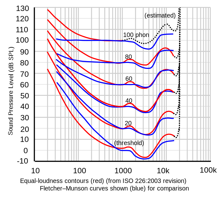

5β) Αυτή η συνθήκη ισχύει λόγω της εγγενούς απόκλισης από τη γραμμικότητα που διακρίνει το ακουστικό μας σύστημα σε συνάρτηση με τη στάθμη ηχητικής πίεσης (όρα Καμπύλες Ισοδύναμης Ακουστότητας).
Έχουν θεσπιστεί διεθνείς προδιαγραφές ως προς τη στάθμη όπου θα ζυγίζεται η ιδεώδης τονική ισορροπία από τους υπεύθυνους σε δεδομένο τύπο παραγωγής.Στις δε πολυκαναλικές συνυπολογίζεται και η ανάγκη ν'αποδίδεται πάντα σε υψηλότερη στάθμη αναφοράς το περιεχόμενο του καναλιού LFE.
