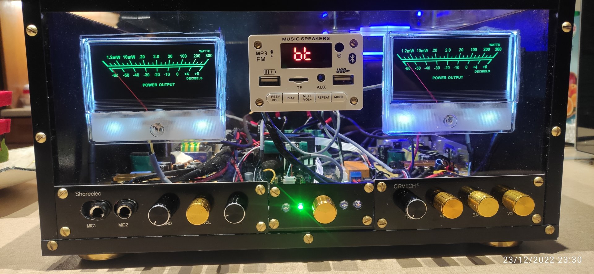

Α! Ωραία πρόσοψη! Εσύ τον έφτιαξες;

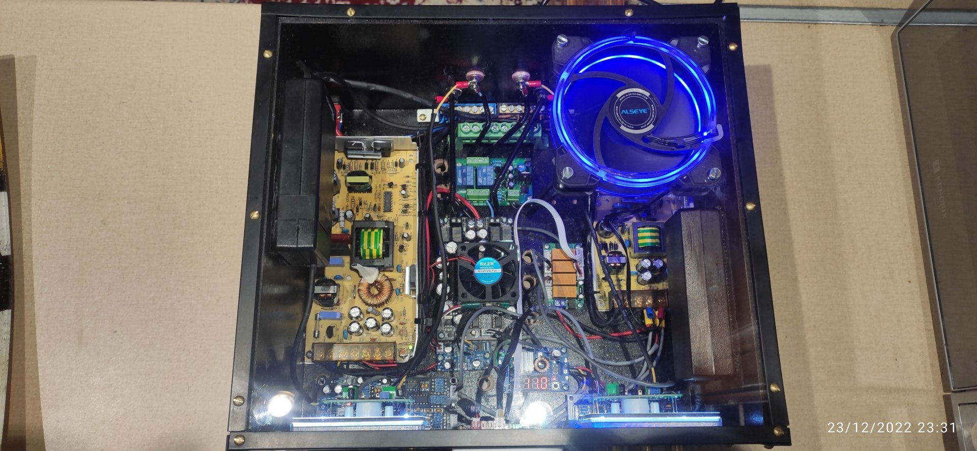

Ναι μόνος μου τον έφτιαξα!!!
Δοκιμή με τα πάνω ηχεία master audio TPA3255 .
