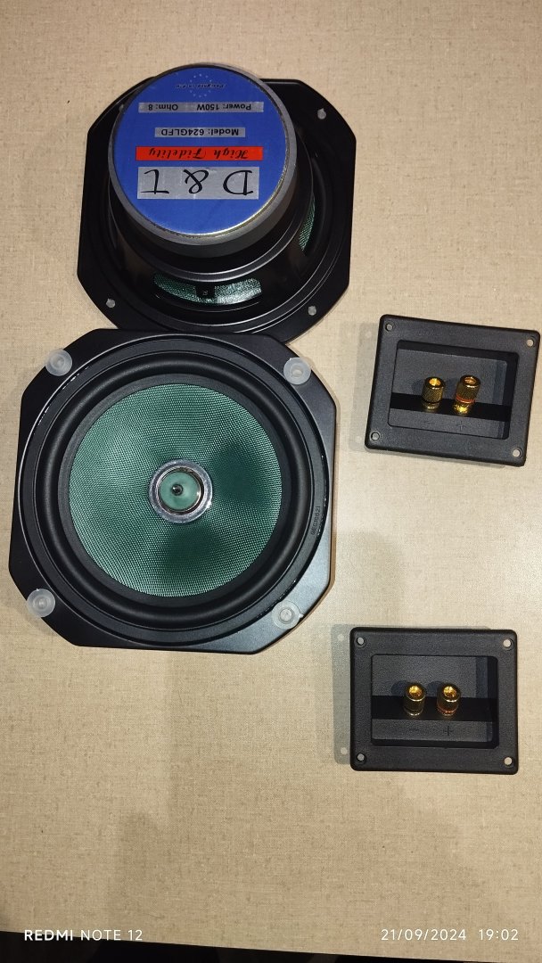

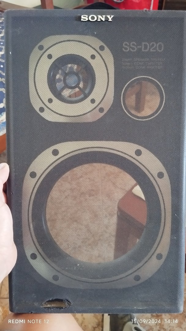

Εγω είμαι ακόμα στο μαθένω,και αν κατάλαβα καλά μπορεί να θέλω ότι νομίζω ότι θέλω αλλά πρέπει να τα προσαρμοσο και στο χόρο που θα πέζουν ,τώρα πέζουν δύο ηχειακια... αυτά ,το Τουίτερ... είναι σαν να μην υπάρχει και θέλω να κάνω κάτι καλύτερο
Σκεφτόμουνα να βάλω αυτά τα οικονομικά με κάνα Τουίτερακι έχω κάτι mdrive.

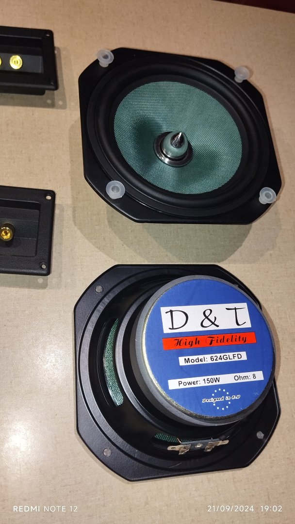

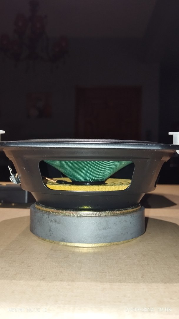

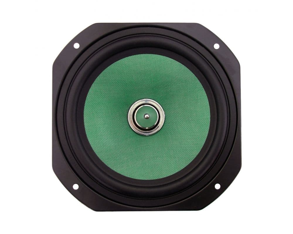

Μου έχει στηλεί ο Πέτερ μενή ένα λινκ για ένα κιτ ,θα φτιάξω την καμπίνα που την προχοραω,έχω δύο mdrive Τουίτερ,ήρθαν και τα γουφερακια,είναι ωραία και βαριά φενονται για το μέγεθός τους 1100 γραμμάρια τεσπά ,έχω παραγγείλει και τους σωλήνες από το AliExpress δεν τα έβρισκα εδώ. Ωραία δουλίτσα θα γίνει.

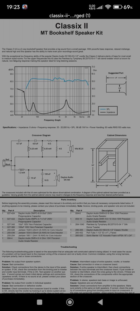

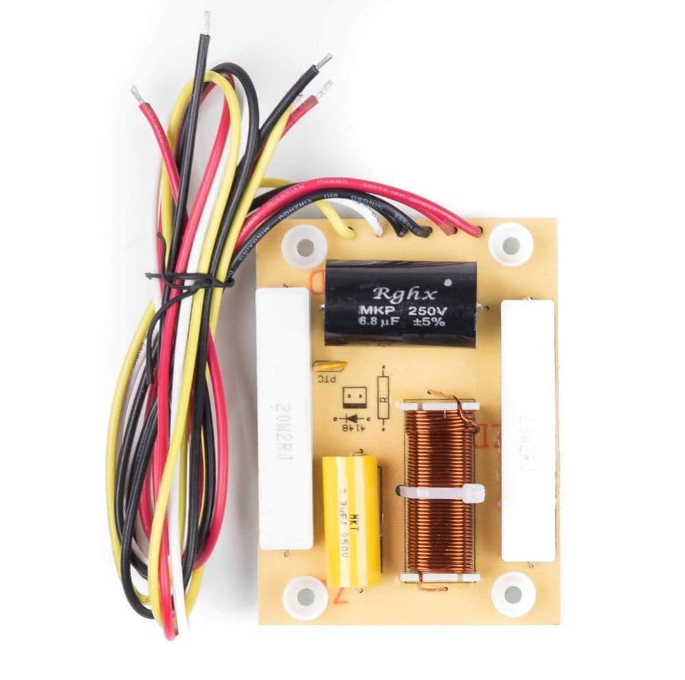

Να του μπουμπουνησω και αυτό το κρος? Η να το αφήσω ελεύθερο το γουφερακι? Και να βάλω ένα πυκνωτή στο Τουίτερακι? Τη πρότεινε πάνω κάτω κροσομοντο ? 😁

Αλήθεια πες μου, τη δεν κατάλαβα..?

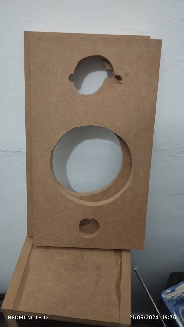

Οκ κατάλαβα, ότι έπρεπε να πάρω το Κιτ για τα κουτιά που έφτιαξα.
Ολόκληρο το κιτ. Μεγάφωνα, crossover συν τις καμπίνες. Αυτά συνδυάστηκαν για να βγει αυτό το κιτ.
Αν αλλάξεις κάτι δεν θα έχεις σωστό αποτέλεσμα.

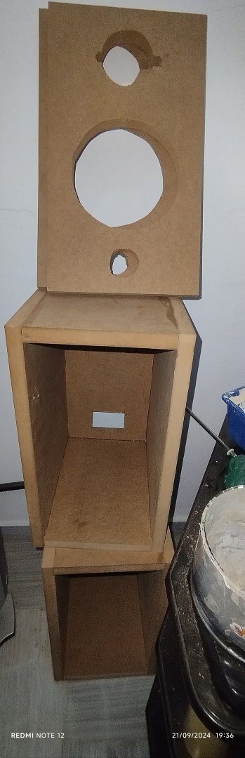

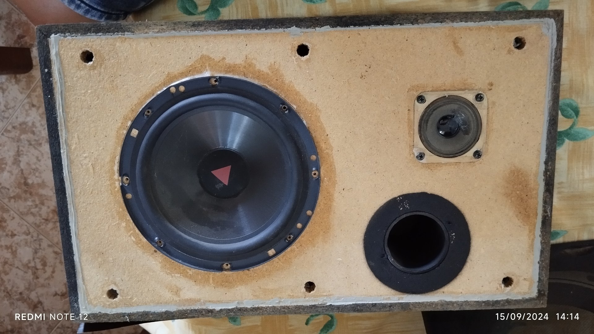

Και με αυτές τις καμπίνες όπως τις φτιάχνεις θα έχεις θέμα αλλά αυτό πες το ξαναφτιάχνεις αργότερα
Οι καμπίνες είναι αυτές που έχει στο σχέδιο το Κιτ.

Ναι ρε άνθρωπε αλλά έχουν πατούρα στο σχέδιο και με τον τρόπο άνοιξες τις τρύπες δεν έχεις τρόπο να την πετύχεις.
Χρειάζεσαι δουλειά κατασκευαστικα

Για όσους δεν έχουν. ρούτερ και όχι μόνο ένας τρόπος είναι δεύτερο φύλλο mdf 0.8 cm και χάραξη των στεφανιών των μεγαφώνων , και κόλλημα εξωτερικά .
Η καλύτερη είναι να τα δώσεις σε μαραγκό που με μικρό κόστος να στις ανοίξει και πλέον μένει μόνο η συναρμολόγηση.
18.049
26.062
Έχεις δεν έχεις ρούτερ δεν είναι κόψιμο αυτό που βλέπουμε. Είναι πολύ βιαστική δουλειά και με ξεπετα καμπίνες δεν φτιάχνονται.
Και το 4αρι, 6αρι ή 8αρι mdf για να κοπεί να γίνει πατούρα σωστή με σέγα θέλει υπομονή και το σωστό κοπτικό αλλά και πάλι δεν έχουν όλα τα μεγάφωνα σασί ίδιο.

Πόσο μάλλον όταν τα ηχεία μπουν σε σαλόνι, που σημαίνει και καλή εμφάνιση.
Βέβαια το κόστος των καμπινών, αν γίνουν όπως πρέπει, δεν είναι καθόλου μικρό.
Αυτό δεν είναι δύο δρόμων, είναι μόνο το φίλτρο για το tweeter!
