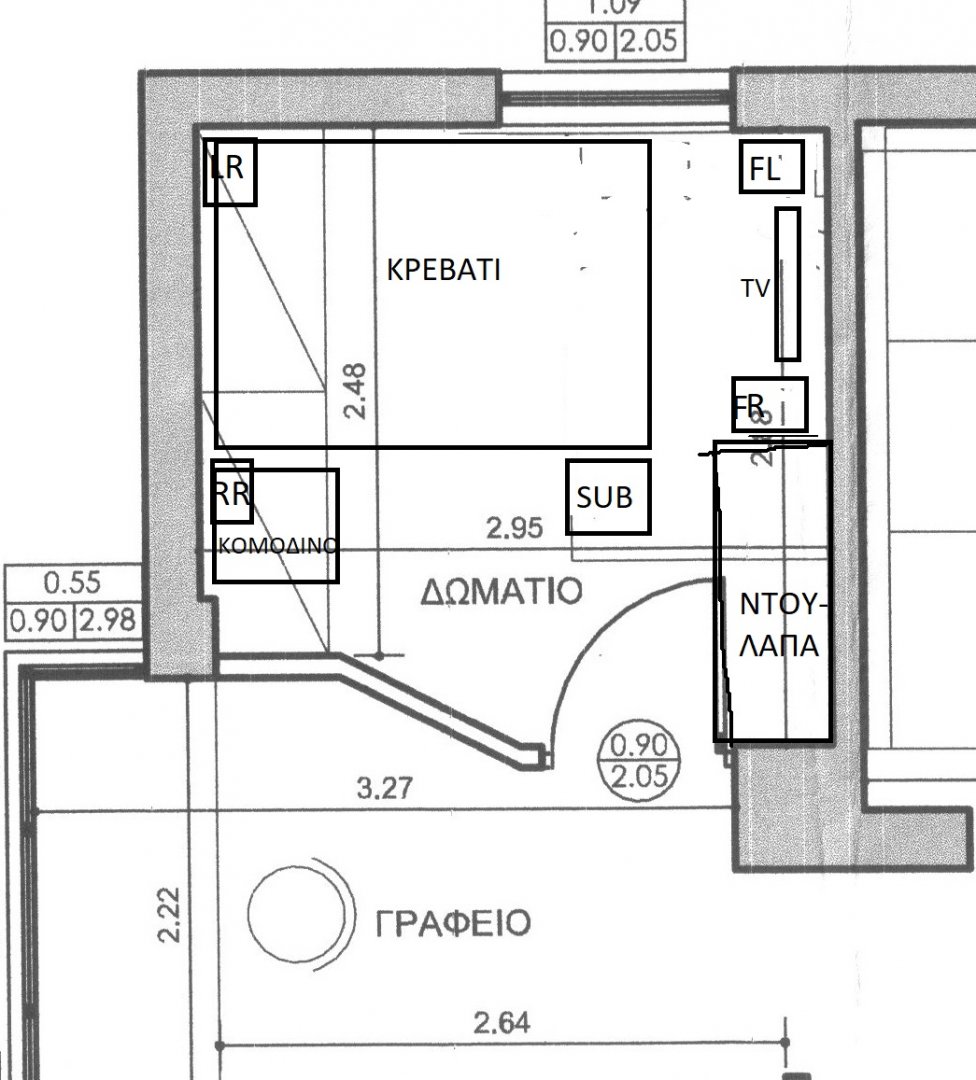

Το υπνοδωμάτιο είναι ασφυκτικά γεμάτο με ένα διπλό κρεβάτι και μια ντουλάπα που ενοχλεί πολύ αλλά δε μπορεί να πάει αλλού.
Τα πίσω ηχεία τα έχω δυστυχώς πλάι στη θέση ακρόασης και όχι πίσω γιατί από πίσω είναι τοίχος.
Το ύψος των μπροστινών ηχείων είναι λάθος οπότε τα έχω κάνει να στοχεύουν προς τα κάτω ακολουθώντας τις οδηγίες του κατασκευαστή.
Το subwoofer το έχω βάλει εκεί γιατί πρακτικά δεν έχει ΄χωρο αλλού για να το βάλω
Ανεβάζω και ένα πρόχειρο σκίτσο

Ανέβασε φωτογραφίες καλύτερα για να φαίνονται και άλλες πληροφορίες για το χώρο ώστε να δούμε ακριβώς τι παίζει αν και φαντάζομαι.

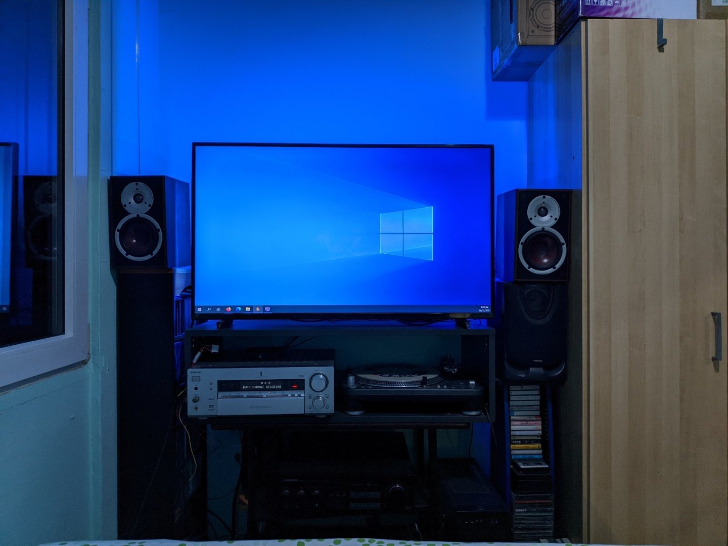

Τα μπροστινά ηχεία είναι Dali Spektor 2 και τα πίσω είναι Dali Spektor 1.
Κεντρικό ηχείο δε χωράει και δεν έχει νόημα όταν είναι τόσο κοντά μεταξύ τους.
Το Philips το έχω βάλει για να στηρίξει το Dali, δεν είναι συνδεμένο κάπου.

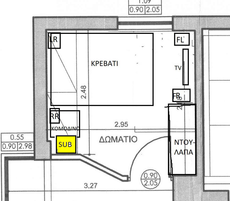

Θα μπορούσες να κάνεις το σαμπ κομοδίνο , για να ελευθερώσεις λίγο χώρο , και ίσως να παίζει και καλύτερα.
Κατά τα άλλα είσαι ο ορισμός του στριμώγματος.
Φέρε αν γίνεται τα LEFT RIGHT λίγο πιο μπροστά να βγούν από την στενωπό τοίχου ντουλάπας.
Το philips , που το έχεις για στήριγμα , πρέπει να βραχυκυκλωθούν οι μπόρνες του η μία με την άλλη.

Δυστυχώς τέρμα γωνία κολλητά στο κομοδίνο έχω κούτα με ηλεκτρονικά ανταλλακτικά οπότε δε μπορεί να πάει εκεί το sub.
Πού να δείτε το υπόλοιπο σπίτι...
Ναι, τα έχω πάει όσο πιο μπροστά γίνεται
Φαντάζομαι το + με το - , γιατί δεν έχει μπόρνες, βγαίνει ένα θεόλεπτο φτηνιάρικο καλώδιο από πίσω του. Από περιέργια, τι θα αλλάξει με την βραχυκύκλωση αυτή;

Θα φρενάρει ο κώνος του woofer και δεν θα πάλλεται τόσο ώστε να μην δημιουργεί θέμα στον ήδη προβληματικό ήχο , λόγω στενωπού.
Θα εκραγεί, ανοίγοντας λίγο χώρο. :roflmao:
Θα σε μαλώσω εσένα. Αστειάτορα. :biggrin:

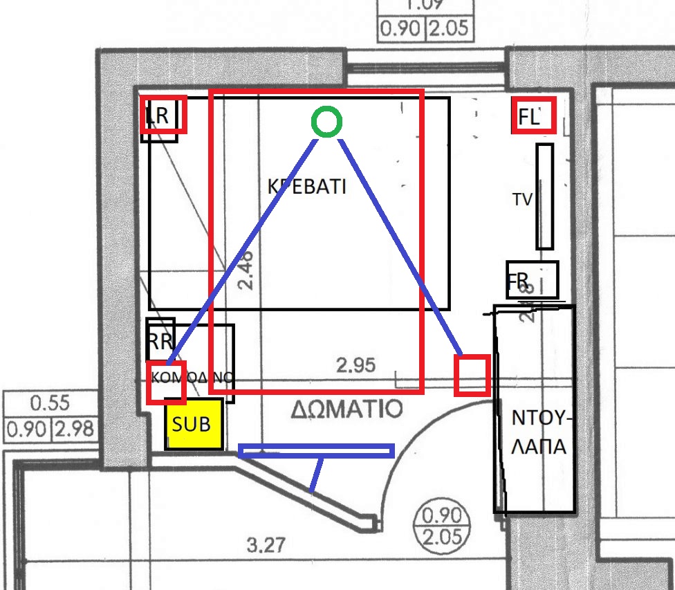

προσωπικά θα το έστηνα έτσι
ώστε να αποκτήσεις τρίγωνο ως προς τα L-R και να βάλεις και κεντρικό σε ίση απόσταση με τα μπροστά ηχεία
το κρεβάτι έχει πλάτη....θα σου κλείνει το ένα φύλλο..κλάιν...δεν είναι απαραίτητο να ανοίγεις διάπλατα το παράθυρο για να αερίσεις....:biggrin:
η TV σε βάση στον τοίχο....και το αριστερό ηχείο σε βάση που αναγκαστικά θα μετακινείς για να ανοίγει η ντουλάπα
Αυτό πήγαμε να κάνουμε κι εμείς και όταν ήρθε το συνεργείο να συναρμολογήσει το κρεβάτι, διαπίστωσαν ότι η πλάτη του κρεβατιού (κεφαλάρι λέγεται; ) μπλοκάρει το άνοιγμα του παραθύρου. Τότε δεν είχε μπει μέσα μου το μικρόβιο του ήχου οπότε γρήγορα γρήγορα προχωρήσαμε στο σχέδιο Β που ήταν να το βάλουμε όπως είναι τώρα.
Ένα άλλο μειονέκτημα είναι ότι θα μπλοκάρει το ένα ηχείο το άνοιγμα της ντουλάπας και θα πρέπει να το κάνω βόλτες.
Ένα τρίτο μείον είναι ότι μόλις ανοίγεις την πόρτα του υπνοδωμάτίου θα βλέπεις την πλάτη της τηλεόρσης και τη βάση τοίχου της που θα σου μπλοκάρει οπτικά το μισό δωμάτιο.
Πάντως είναι η μόνη βιώσιμη λύση για ηχητική βελτίωση. Δε μπορεί να γίνει κάτι άλλο...

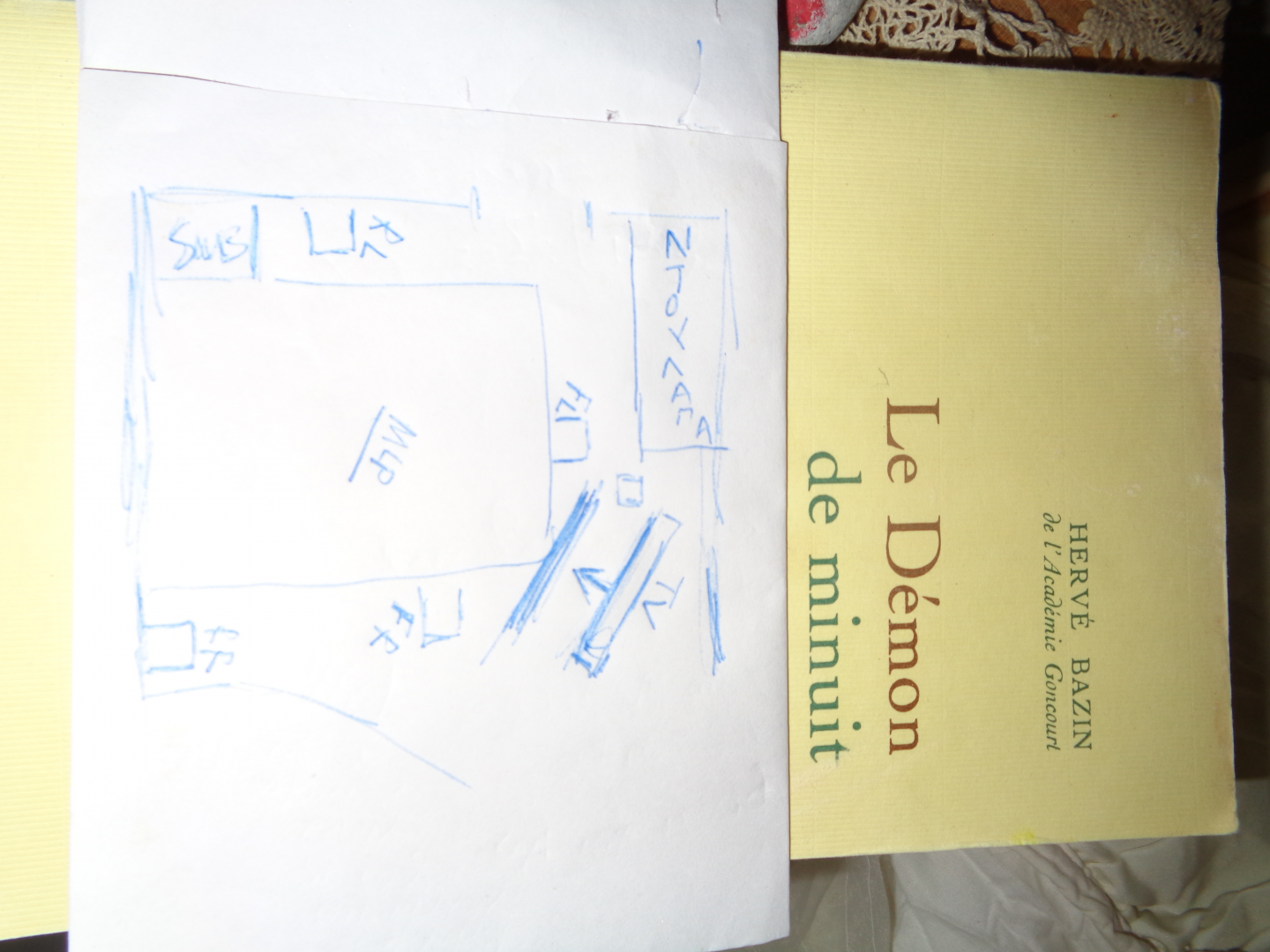

Σου έχω την εξής τολμηρή πρόταση σχεδιασμένη πρόχειρα στο λεπτό...
Η ντουλάπα πηγαίνει γωνιακά στη θέση του ρακ με τις συσκευές.
Το κρεβάτι απομακρύνεται από το τοίχωμα στο οποίο μέχρι τώρα εφάπτεται,ερχόμενο σε κεντρική θέση επί του πλάτους στο δωμάτιο.
Το sub χώνεται στο άνοιγμα της γωνίας που αφήνεται ελεύθερη.
Ο προσανατολισμός του όλου setup γίνεται διαγώνιος...Το έπιπλο με την TV κεντράρονται ως προς την εμπρός δεξιά γωνία στο κρεβάτι.Τα μπροστινά ηχεία τοτε θα βρίσκονται το καθένα κοντά στην αντίστοιχη πλευρά του κρεβατιού,εννοείται σε κανονικές βάσεις.Υπό τέτοια συνθήκη θα μπορούσε να διευθετηθεί και κεντρικό κανάλι.
Τα πισινά κανάλια αναρτώνται με ειδικούς βραχίονες καθένα στο αντίστοιχο τοίχωμα όπως εικονίζεται κατά προσέγγιση...Υπό αυτή τη συνθήκη θα γίνεται να βρίσκονται πίσω από την κεντρική ζώνη θέασης/ακρόασης (MLP).
