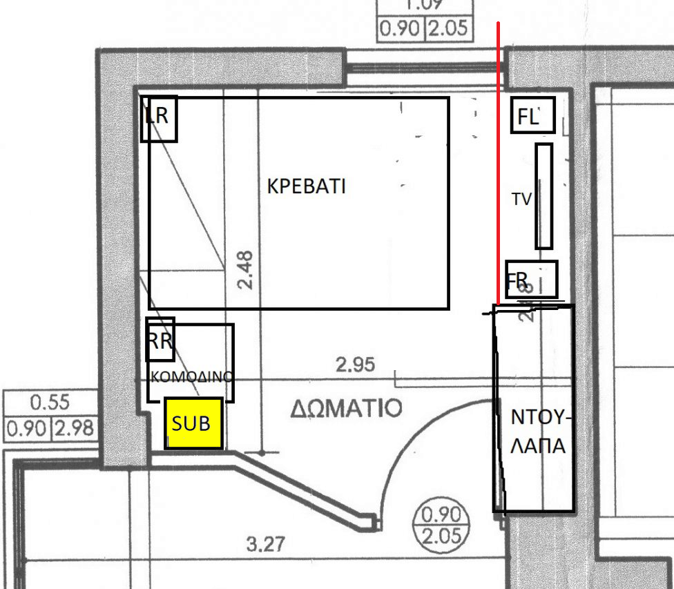

Αναμεσα απ το κρεβατι κ την τηλεοραση..ουτως η αλλως οι χαμηλες δεν εχουν κατευθυντικοτητα.
Υγ κ κατω απ το κρεβατι ει δυνατον ν ακουμπαει στο κρεβατι.θα το νιωθεις τελεια..
Υγ 2 για μουσικη, σε 7,5 τετραγωνικα, κ αμα αφαιρεσω κ επιπλα λιγοτερα ,αποσταση ακροασης 2m κ με ηχεια τα οποια συμφωνα με τον κατασκευaστη κατεβαινουν στα 54 hz δεν ξερω αν χρειαζεται υπογουφερ
Κάτω από το κρεβάτι δε χωράει, το έψαξα, επίσης μετά θα ψηθεί λόγω ανύπαρκτου αερισμού. Το κρεβάτι είναι το IKEA MALM με μπόλικο αποθηκευτικό χώρο από κάτω του:
Το δικό μου είναι 200χ150
Οκ, θα φροντίσω να ακουμπάει στο κρεβάτι.
Το υπογούφερ το βρήκα στα 60 ευρώ και το τσιμπησα, και επειδή είναι 8ιντσο δεν ξέρω πόσο χαμηλά πάει.

Το subwoofer αυτό έχει το ηχείο προς τα κάτω. Το port προς ποια κατεύθυνση να το βάλω να κοιτάει;

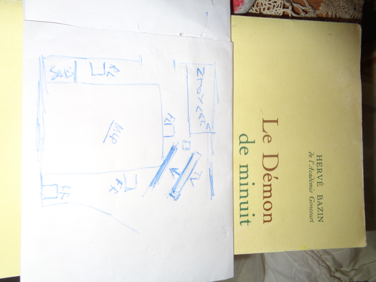

Σου έχω την εξής τολμηρή πρόταση σχεδιασμένη πρόχειρα στο λεπτό...
Η ντουλάπα πηγαίνει γωνιακά στη θέση του ρακ με τις συσκευές.
Το κρεβάτι απομακρύνεται από το τοίχωμα στο οποίο μέχρι τώρα εφάπτεται,ερχόμενο σε κεντρική θέση επί του πλάτους στο δωμάτιο.
Το sub χώνεται στο άνοιγμα της γωνίας που αφήνεται ελεύθερη.
Ο προσανατολισμός του όλου setup γίνεται διαγώνιος...Το έπιπλο με την TV κεντράρονται ως προς την εμπρός δεξιά γωνία στο κρεβάτι.Τα μπροστινά ηχεία τοτε θα βρίσκονται το καθένα κοντά στην αντίστοιχη πλευρά του κρεβατιού,εννοείται σε κανονικές βάσεις.Υπό τέτοια συνθήκη θα μπορούσε να διευθετηθεί και κεντρικό κανάλι.
Τα πισινά κανάλια αναρτώνται με ειδικούς βραχίονες καθένα στο αντίστοιχο τοίχωμα όπως εικονίζεται κατά προσέγγιση...Υπό αυτή τη συνθήκη θα γίνεται να βρίσκονται πίσω από την κεντρική ζώνη θέασης/ακρόασης (MLP).
Αν δεις το σχεδιάγραμμα, η ντουλάπα έχει μεγαλύτερο βάθος από την απόσταση του δεξιού παραθυρόφυλλου από τον τοίχο, οπότε θα εμποδίζει

Σε διαβεβαιώ,δεν κατεβαίνει όσο χαμηλά και όσο ισχυρά θα ήθελες...Γι αυτό και χρειάζεται οπωσδήποτε τοποθέτηση σε γωνία ώστε ν'αποκτήσει κέρδος σε dB...Φροντίζεις τον προσανατολισμό ώστε η οπή ανάκλασης να έχει ελεύθερη εκπομπή.

Δυστυχώς το σπίτι που μένω είναι δικό μου και περιλαμβάνει το υπνοδωμάτιο με το οποίο ασχοληθήκαμε σε αυτό το thread, μια σαλοκουζίνα και ένα εργαστήριο κι όλα αυτά σε 48τμ συνολικά. Και σαν να μην έφταναν οι φυσικοί περιορισμοί του χώρου, μπαίνει στην εξίσωση και το πάθος μου με τις επισκευές/βελτιώσεις/συλλογές ηλεκτρονικών συσκευών και το hoarding που συνεπάγεται και κάνει ακόμα χειρότερα τα πράγματα. 'Αρα οι επιλογές είναι περιορισμένες εκ των πραγμάτων.
Παρ' όλ' αυτά ήδη έκανα μια αλλαγή που είχε μεγάλη διαφορά. Μετακίνησα το sub-woofer στη γωνία ανάμεσα στον τοίχο, το κρεβάτι και την τηλεόραση όπως φαίνεται στο σκίτσο κάτω.
Εμφανής ενίσχυση του μπάσου, στην προηγούμενη θέση είχα βάλει άτομο να ανοιγοκλείνει το σαμπγούφερ χωρις να βλέπω πότε πατάει το ον/οφφ και οριακά καταλάβαινα τη διαφορά! Τώρα το νιώθω έντονα και στα ξύλα του κρεβατιού.
Παράλληλα σύντομα θα είναι έτοιμο το νέο μου sub-woofer, ένα Roister PB-150 που κάνω αλλαγές στον ενισχυτή για να μην ξανακαεί (περισσότερα εδώ: https://www.avsite.gr/forum/threads/roister-pb-150-επισκευή-και-ανασχεδιασμός.187329/ )αλλά δε νομίζω ότι μπορεί να μπει στο υπνοδωμάτιο, πρώτον γιατί μάλλον δε χωράει και δεύτερον, δεν ξέρω τι λογική έχει σε 7τμ χώρο 150W rms sub με 10ιντσο woofer. Δε θα έχει χώρο να πάνε οι χαμηλές συχνότητες και να εκτονωθούν. Συγνώμη για την χοντροκομμένη διατύπωση, οι ειδικοί ας μας πουν καλύτερα τι γίνεται αν σε έναν πολύ μικρό χώρο μπει ένα τέτοιο sub. Αλλιώς σκέφτομαι να το βάλω στο σαλόνι.
