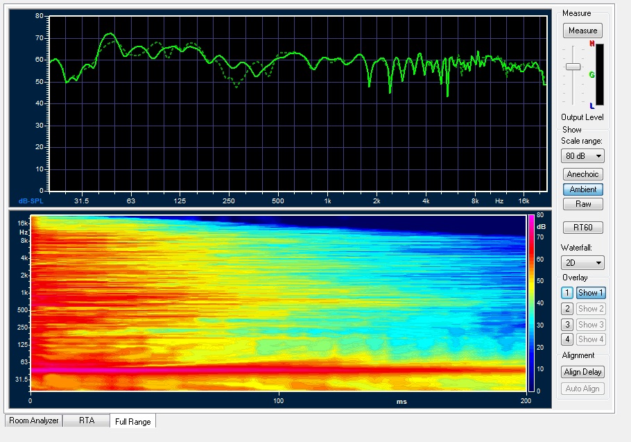

Ο Κ. Κεφάλας .... πιστεύουν ότι θέλουν την σκηνή ψηλότερα.... (πάνω από το ύψος των τουίτερ) για τα υπόλοιπα δεν έχει να πουν κάτι αρνητικό!
ναι θα την ηθελα λιγο ψηλοτερα....οπως επισης σε κομματια με χαμηλο περιεχομενο ενοχλει....δλδ τονιζει.....
αν μπορεις να φτιαξεις αυτο ολα καλα...σουπερ δλδ.
ειναι το κοκκινο που τερματιζει ....στα 50.:p
και μια βουτια στα 250 που εχεις θελει διορθωση..αυτην ομως δεν την ακουω....:D

Συμφωνα με το διαγραμμα μονο ενεργα πλεον!!!
