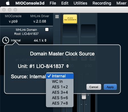

Συνήθως τα dac χρησιμοποιούν το δικό τους ρολόι. Υπάρχει δυνατότητα τα δύο ντακ του φίλου να πάρουν κλοκ από το shd;
Πχ. στη μέτρικ υπάρχουν οι παρακάτω επιλογές:
Το "συνήθως" δε το γνωρίζω, έχω μικρή εμπειρία, δεν απέκτησα πληθώρα Ντακ για να έχω προσωπική άποψη.
Υποθέτω πως τα Ντακ που έχουν αξιόλογο εσωτερικό ρολόι, υψηλής ακρίβειας, είναι λογικό να έχουν ως προεπιλογή να χρησιμοποιηθεί αυτό, και όχι το wordclock του transport, ώστε να επιτύχουν υψηλότερες επιδόσεις στο jitter.
Βεβαίως, μπορεί κάλλιστα να είναι slave γενικώς το dac στο wordclock του transport, και να χρησιμοποιεί το δικό του clock πάνω στην oversampling που γίνεται στο τελευταίο στάδιο ψηφιοαναλογικης μετατροπής μέσα στο dac.
Στα pro μηχανήματα που πέρασαν τα τελευταία 20 χρόνια από τα χέρια μου, η δυνατότητα επιλογών που δείχνεις ήταν δεδομένη, και ομοίως στον τρίνοβ, που παίζει slave από προεπιλογής, ενώ χρησιμοποιείται στάνταρ oversampling στα dac εξόδου από το δικό του χρονισμό βεβαίως και ανεξαρτήτως του wordclock του digital chain μέχρι κάποια στάδια του DSP.
Στην πραγματικότητα, ένα πολύπλοκο digital path με πολλαπλά στάδια dsp χρησιμοποιεί πολλαπλά και διαφορετικά clock ανά στάδιο, αναλόγως των δυνατοτήτων του hardware και των απαιτήσεων του εκάστοτε processing, ενώ στο τελικό στάδιο προ της μετατροπής του ψηφιακού σήματος σε αναλογικό, θα χρησιμοποιηθεί η μέγιστη δειγματοληψία των dac, με στάδιο oversampling, για να έχει τις καλύτερες δυνατές επιδόσεις το dac, και βεβαίως εκεί χρησιμοποιείται άλλο clock, συχνά ενσωματωμένο στο ίδιο το dac, γνωστά στη χρήση ως oversampling dac's.

Απο το manual του RME
Clock Source Shows the current clock source INT (internal), optical or SPDIF coaxial. The clock source is automatically determined and set by the unit, a selection is neither possible nor necessary. With USB the internal clock is used, with SPDIF the external one.
Φανταζομαι οτι κατι τετοιο πρεπει να ισχυει και για το Benchmark....
Ισως ισχυει για ολα τα καινουρια dac ακριβως για να μην δημιουργουνται προβληματα του τυπου που συζηταμε οποτε γι αυτο δεν αναφερεται πουθενα διαδικασια για τετοια θεματα. Με τον ιδιο τροπο που το dac υιοθετει αυτοματα το sample rate.
