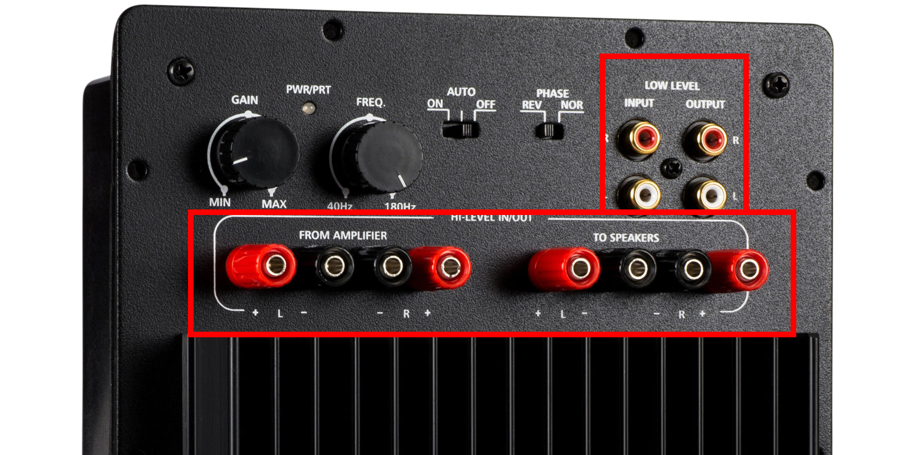

Νομίζω μπερδεύεστε διότι κάποιοι από σας μιλάνε για κρος στο σαμπ σε επίπεδο ηχείων και οι υπόλοιποι απαντάνε για το κρος σε επίπεδο γραμμής...
wnet
Nearfield
5.360
18.528
Ένα sub που έχει και τα 2 είδη κρος για τους δορυφόρους
Άλλα έχουν ένα... και κάποια κανένα...
