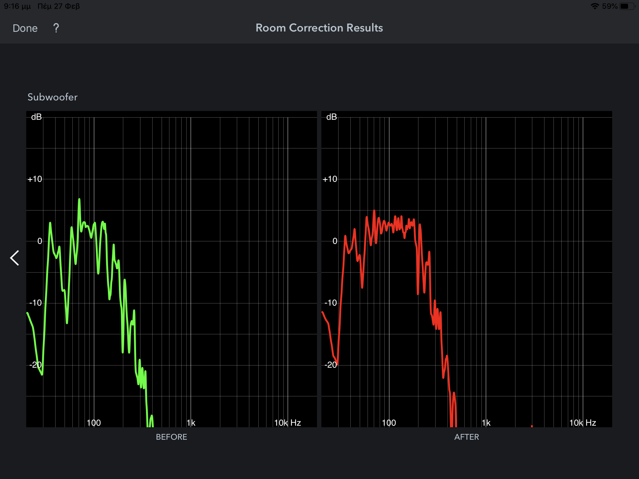

Λοιπον. Mε το Link με το sub μπροστα απο την tv. Το αριστετο ηχειο μετακινηθηκε σε ποιο ρεαλιστικη θεση γιατι μπλοκαρε και την tv. Αλλωστε βαση που να μπαινει πανω στο επιπλο δρν υπαρχει. Αναγκαστικα λογο ελειψης βιβλιων μετακινηθηκε λιγο και το δεξι.
Τωρα με καλωδιο στο sub, ολοιδια θεση. το λινκ εξω. Απλα το καλωδιο αυτο δεν ξερω αν ειναι καλης ποιοτητας. Φοβαμαι μην εχει απωλειες. Το βγαζει και 2-3db λιγοτερα αρα λιγοτερο σημα;
1.249
1.873
Κάτι γίνεται με το σαμπ... Στο βγάζει στα 8 και κάτι μετρα; βλέπω και κάτι κοιλάδες στα 70 - 80hz.

Οταν βαζω το λινκ λογο delay χαλαει τα μετρα. δες το δευτερο που εινια με καλωδιο. Ειναι καλυτερο; Γιατι δεν το ξερω το καλωδιο αν ειναι της προκοπης. Μια αγνωστη μαρκα ειναι
1.394
2.835
Δεν παίζει καλά το sub. Έχεις κλείσει όλες τις πόρτες γύρω γύρω ; Τι ειναι αυτό που λέει ένα παθητικό και ένα ενεργό woofer;
Αν πας στο app avr remote πόσα dB στο έχει κατεβάσει;
Τι ακούς εσυ ανεξάρτητα των μετρήσεων στις καινούργιες θέσεις;
