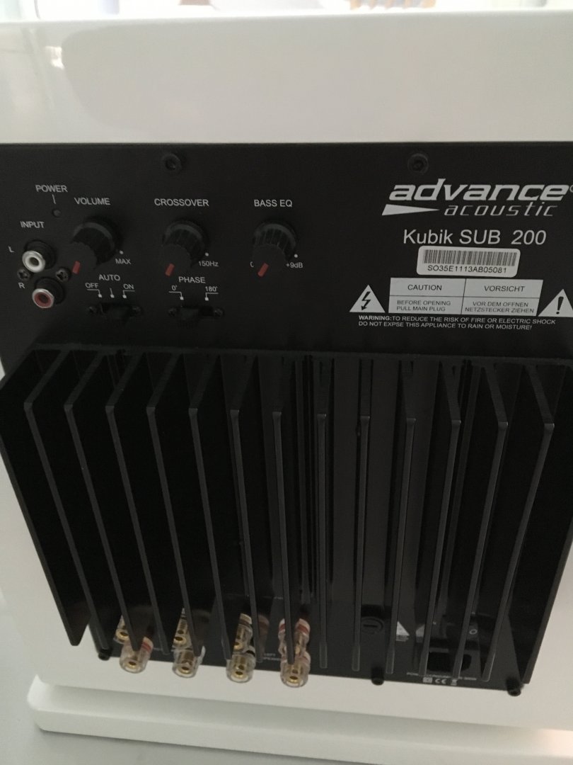

Επίσης άμα αυτή η φωτο που έβαλες είναι από το δικό σου sub βάλε την ένταση στην μέση και το crossover τέρμα δεξιά και ξανά ισοστάθμισε
Άμα στο audyssey στο βγάλει -12db ρίξε την ένταση στην θέση 9 η ώρα και ξανά μανά ισοστάθμιση

Subwoofer εδω το subwoofer εχει 2 sub ενα ενεργο και ενα παθητικο.

Το γουφερ του ηχείου είναι μικρο, αν δεν κανω λαθος 5 η 5,5 ιντσες. Αυτό σημαινει ότι μ αυτά τα ηχεια το ισοπλευρο τριγωνο πρεπει να είναι στο 1,5 μετρο μάξιμουμ.
Επισης όπως βλεπω ο καναπες είναι κολλημένος στον πισω τοιχο, αυτό σημαινει ότι μ ανοιχτο το γουφερ θ ακους κατι σαν μπουμαρισμα. ΑΝ κλεισεις το γουφερ το πρόβλημα θα μετριαστεί, αλλα θα χασεις από ογκο-ποιοτητα.
Κανονικα πρεπει να εισαι ενα μετρο αποσταση από τον πισω τοιχο.
Κανε σαν πειραμα, δοκιμαστικα εστω κι αν η αισθητικη του χωρου σου το απαγορευει για 15 λεπτα. Φτιαξε προσωρινα ένα ισοπλευρο (όχι ισοσκελες) τριγωνο στο 1,30-1,50 μ. και η θεση ακροασης από τον πισω τοιχο να είναι όπως σου γραφω (ένα μετρο). Ανοιξε το συστημα, βαλε κι εντασεις. Δοκιμασε κομματια με μπασο, επισης με κιθαρα και με φωνες, να εισαι γνώριμος ο ηχος.
Αν το πρόβλημα εχει λυθει απ εκει και περα ξερεις που θα εστιασεις. Γραψε και τις εντυπώσεις.

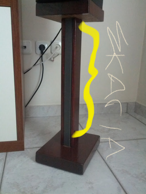

Λοιπον φίλε, είχα και εγω το ίδιο πρόβλημα με ηχεία ραφιού/βάσης. Έπαιζαν τέλεια στο μαγαζι και χάλια στο σπιτι πάνω σε έπιπλα κλπ. Άλλαξα διαρρύθμιση, πηρα δυο καλες βάσεις, τις γέμισα μέσα ναι μέχρι τα 2/3 με μολύβι και αλλαξε τελειως το πραμα. Χάθηκε μπουμπούνες να, τριξίματα, κάθε τι ενοχλητικό κ έμεινε η απόλαυση. Απολαμβάνω μουσική και τα έχω ακόμα. (25 χρόνια μετά).
Αν έχεις το περιθώριο, δοκίμασε να κάνεις το ίδιο. Ασχετως τι »ποιοτητας» είναι τα ηχεία, νομιζω αξίζει να ακούσεις το καλύτερο δυνατο με βάσεις κ μετά αποφασίζεις.
120
17
Καλησπε

Εμ, όχι ακριβως βάσεις με μολύβι αλλά βάσεις με κενό στη... βάση τους, όπου μπορεί να μπει μολύβι (δλδ σκάγια). Δεν είμαι σπιτι αλλοιώς θα σου έστελνα φωτό, κάτσε να δω μηπως βρω κάποιο λινκ με κάτι παρόμοιο για να σου δείξω τι εννοώ...
Δωσε μου κανα λινκ για βασεις με μολυβι. Η οποιος αλλος θελει
κάτι τέτοιο:
και έβαλα σκάγια στο περίπου 2/3 του ύψους. Μόνο που θελει προσοχή στη μετακίνηση μετά επειδη το βάρος είναι πολύ και το κάτω μερος μπορεί να μείνει στο πάτωμα.
Φίλε προσωπικα, στον ίδιο χώρο (απλά έβγαλα τα ράφια στο οποίο πάταγαν και έβαλα τις βάσεις), μου έκανε εντυπωσιακή διαφορα. Ελπίζω αν το δοκιμάσεις να έχεις κ εσύ καλό αποτέλεσμα.
κάτι τέτοιο:
Btw, να διευκρινήσω ότι δεν είμαι κανας ειδήμονας, απλά η ιστορία σου μου θύμισε εμένα που παρα το ότι είχα ψάξει παρα πολύ το τι θα παρω, με ακροάσεις κλπ, βρέθηκα απελπισμένος σπιτι μου να ακούω χάλια και να λέω, wtf, τι δεν πήγε καλά;!; Τελικα με τις βάσεις, απο την απόγνωση πήγα στην απόλαυση, τόσο απλά.
Κυνηγώντας βέβαια πάντα το καλύτερο, αργότερα έκανα και βελτιώσεις στο δωματιο, ισοσταθμίσεις, ακόμα και στον εξοπλισμο, καλύτερα player, βελόνες κλπ... Ειδα διαφορά βέβαια, αλλά με τίποτα κάτι που να εχει τοση διαφορά όσο έκαναν οι βάσεις.
Δεν ξέρω τι πιστεύουν οι γνωστές, μηπως αξίζει να ξεκινήσει απο εκει; (Σημείωση: εκανα και εγω το πείραμα με τα βιβλία, αλλα μάλλον παίζει ρολο και η στιβαρότητα του όλου πράγματος, με σταθερές βάσεις, δεν υπήρχε σύγκριση. Αν ειδες έστω και λίγη βελτίωση με τα βιβλία, go for it)...
