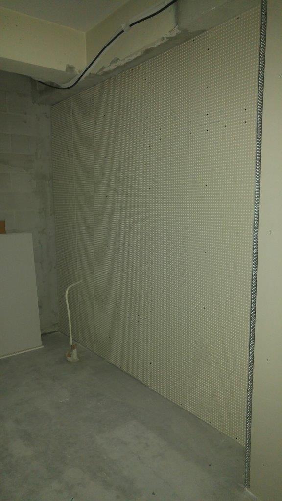

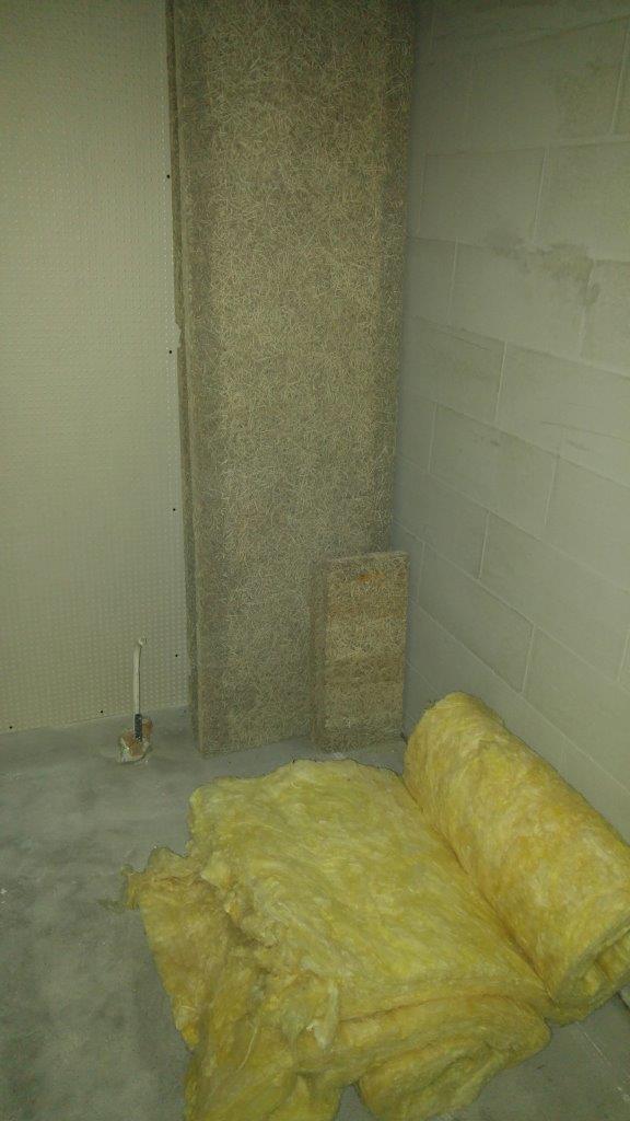

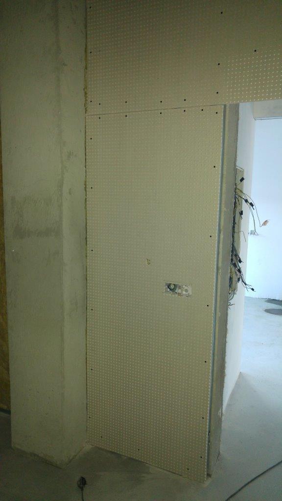

...και το φωτογραφικό update στο οποίο αναφέρθηκα πριν:
Ολοκλήρωση επένδυσης τριγωνικής κατασκευής πίσω από τη θέση ακρόασης:
αριστερή πλευρά
δεξιά πλευρά

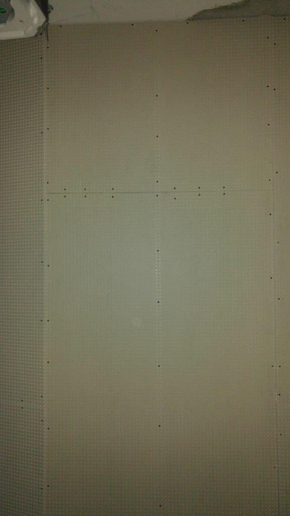

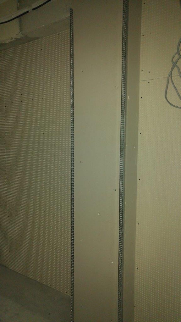

συνέχιση επένδυσης δωματίου (η κολώνα θα καλυφθεί με απλή γυψοσανίδα - σύμφωνα με τον μηχανικό δεν υπάρχει λόγος να καλυφθεί με διάτρηση γυψοσανίδα):

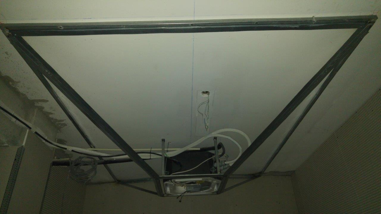

Αναμένεται ότι - εκτός απρόβλεπτων καθυστερήσεων η επένδυση των τοίχων του δωματίου θα ολοκληρωθεί σήμερα κι από αύριο θα εκκινήσει η κατασκευή στο ταβάνι. Επίσης, υλικά (heraclith και πετροβάμβακας) σε αναμονή προς χρήση:

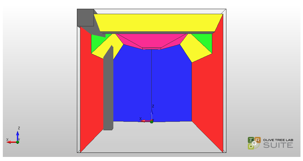

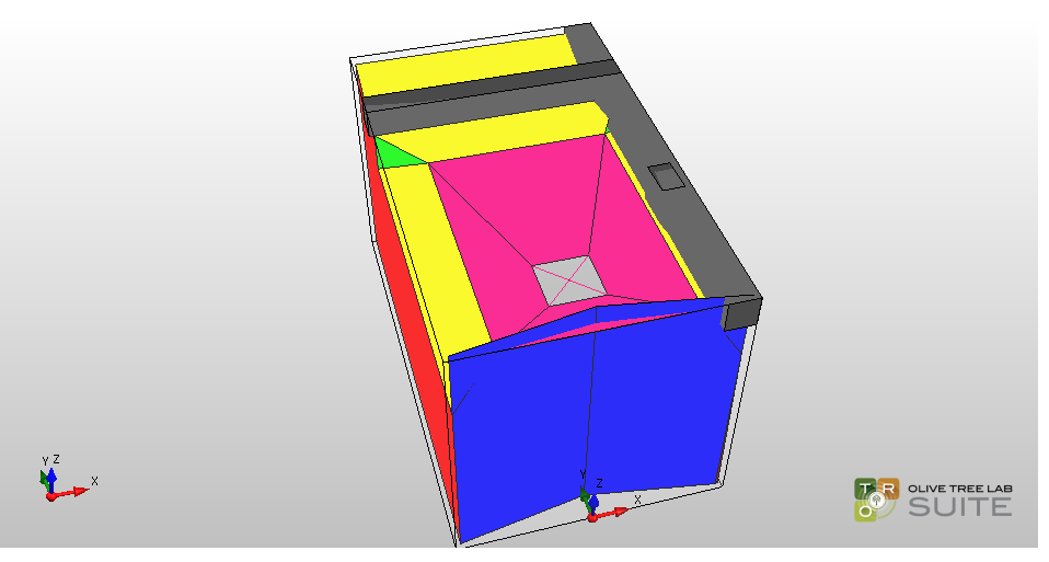

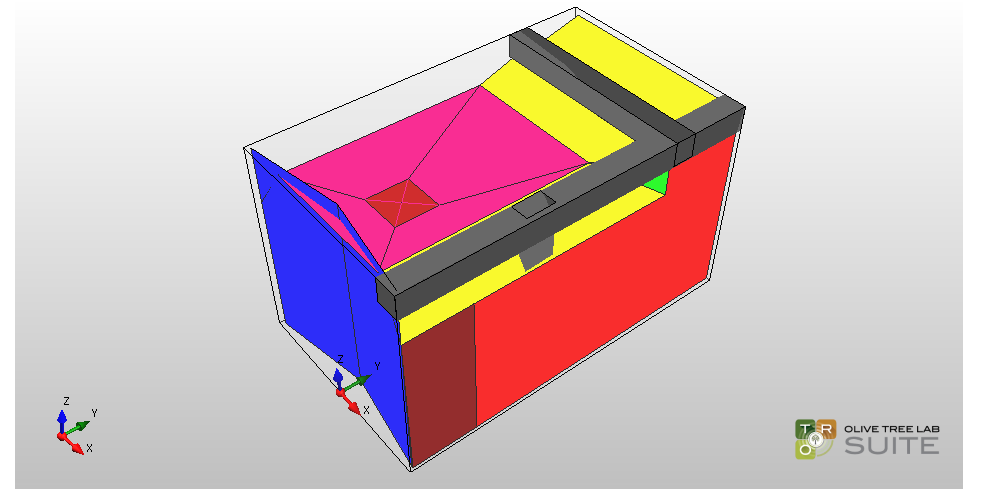

Επίσης, για να βοηθήσω λίγο όσους προσπαθούν να φτιάξουν εικόνα του δωματίου στο μυαλό τους, πιο κάτω θα βρείτε τρία 3D σχέδια τα οποία αντικατοπτρίζουν τη μορφή του δωματίου. Σημείωση για όσους έχουν την μελέτη: Είναι διαφορετικά από της μελέτης διότι έπρεπε να αντιμετωπιστούν απρόβλεπτες κατασκευαστικές δυσκολίες (για την ακρίβεια, παραλείψεις του αρχιτέκτονα που έκανε την αποτύπωση του χώρου). Κατά τη διαβεβαίωση του μηχανικού, το αποτέλεσμα είναι το ίδιο - αν όχι καλύτερο.
Η πλευρά σημειωμένη με μπλε χρώμα είναι η τριγωνική κατασκευή πίσω από τη θέση ακρόασης. Τα γκρίζα σχήματα είναι δύο δοκοί και μία κολώνα που προϋπήρχαν στο δωμάτιο.

Όπως παρατηρείτε, η παραλληλία των πλαϊνών τοίχων "σπάει" μετά από κάποιο ύψος (νομίζω είναι στα 2.20μ - σχήματα με πράσινο/κίτρινο χρώμα). Στην αρχική μελέτη, η παραλληλία "έσπαγε" πιο χαμηλά κι ο λόγος που άλλαξε είναι επειδή τώρα λήφθηκαν υπόψη τα δύο δοκάρια που διατρέχουν το δωμάτιο κατά μήκος και κατά πλάτος.
[DOUBLEPOST=1542359706][/DOUBLEPOST]
Γιώργη...η κορυφή της πυραμίδας βλέπει την θέση ακρόασης?
Εάν με τον όρο "κορυφή της πυραμίδας" αναφέρεσαι στο κλιματιστικό, τότε όχι. Η θέση ακρόασης θα είναι λίγο πιο μπροστά - πόσο ακριβώς θα προσδιοριστεί όταν στηθεί το ηχοσύστημα στο χώρο.

αυτά είναι! πρισματικός χώρος :party:
τα ηχεία να υποθέσω θα μπουν στον απέναντι τοίχο από τον μπλε... έτσι?
wizzy
15.921
23.075
Ναι. Η τριγωνική κατασκευή ("μπλε" τοίχος) θα βρίσκεται στην πλάτη της θέσης ακρόασης, συνεπώς τα ηχεία θα "βλέπουν" σε αυτόν.
