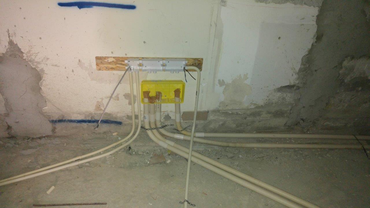

Update:
Τοποθετήθηκαν οι πρόνοιες για την καλωδίωση του δωματίου:
Διακρίνονται (από αριστερά προς τα δεξιά): Ηλεκτρολογικό κουτί με καλώδιο δικτύου (Cat 6), ακολουθούμενο από δύο διπλά κουτιά για τέσσερις πρίζες. Στο κάτω μέρος, φαίνεται το κίτρινο κουτί, από το οποίο δρομολογούνται τέσσερις σωλήνες διαμέτρου 38χιλ, οι οποίες θα φιλοξενήσουν τα καλώδια σήματος και ρεύματος προς τους ενισχυτές - 2 καλώδια σε κάθε σωλήνα. Τα καλώδια σήματος θα τερματιστούν σε XLR και στις δύο άκρες.

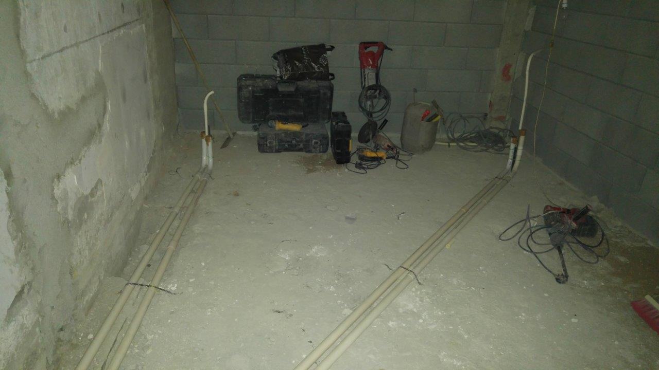

Διακρίνεται η κατάληξη των σωλήνων. Προς το τέλος τους, τοποθετήθηκε ανάμεσά τους "ρετάλι" από μικρότερη σωλήνα εν είδει αποστάτη (spacer) - με σκοπό να μην επηρεάζονται τα καλώδια σήματος από αυτά του ρεύματος (περισσότερο, ίσως, για ψυχολογικούς λόγους.:))
Το ισόπλευρο υπολογίστηκε να έχει πλευρά 2.5μ με περιθώριο να "ανέβει" στα 2.6μ, αναλόγως της οριστικής τοποθέτησης των ηχείων στο χώρο.

.........- με σκοπό να μην επηρεάζονται τα καλώδια σήματος από αυτά του ρεύματος (περισσότερο, ίσως, για ψυχολογικούς λόγους
Μμμμμμμμ.....επρεπε αφου ειναι "ισως" για ψυχολογικους λογους να μην τα απομακρυνες και θα σουλεγα μπροστα σε ποια εκπληξη "ισως" να βρισκοσουν :p
..........και ισως μετα την τοποθετηση του πατωματος.........
wizzy
15.846
22.957
Άργησες!:p
