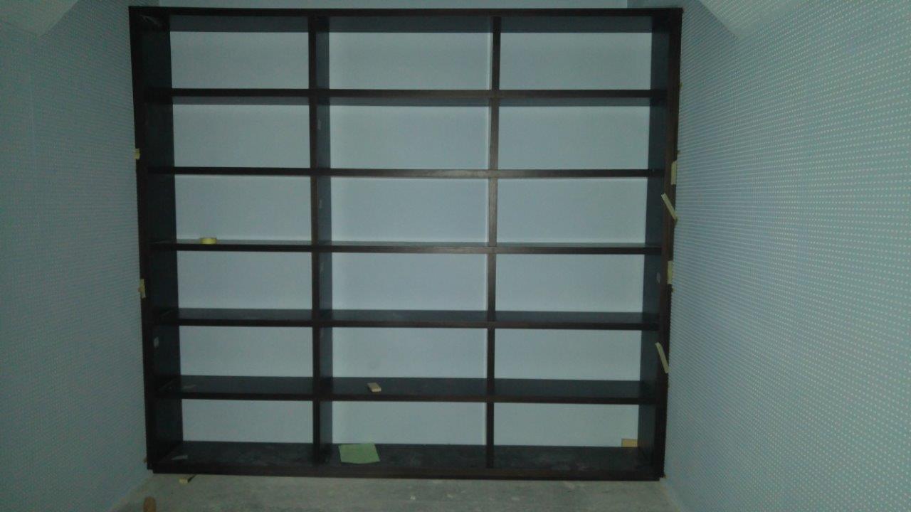

[DOUBLEPOST=1544781322][/DOUBLEPOST]Με την ευκαιρία, ένα μικρό φωτογραφικό update.
Στήθηκε η δισκοθήκη στο χώρο (τοίχος μπροστά από τη θέση ακρόασης και πίσω από τα ηχεία). Η φωτογραφία είναι χάλια, γιατί ακόμα δεν έχει ρεύμα στο δωμάτιο (θα έχει την ερχόμενη Δευτέρα) - θα βγάλω νέες φωτογραφίες τότε. Οι τοίχοι και το ταβάνι βάφτηκαν σε ένα απαλό γαλάζιο με διαφορά ενός τόνου - το ταβάνι είναι λίγο πιο σκούρο. Ούτε αυτό φαίνεται...:rolleyes:
Δισκοθήκη;;;;
Για διάχυση τη βάζεις;;;
Γιατί δε βάζεις ένα διαχυτή να τελειώνεις;

Ακριβώς, για διάχυση και για ηχοαπορρόφηση - θα φανεί ο ρόλος της όταν γεμίσει με περιεχόμενο, a.k.a. δίσκους!:p
