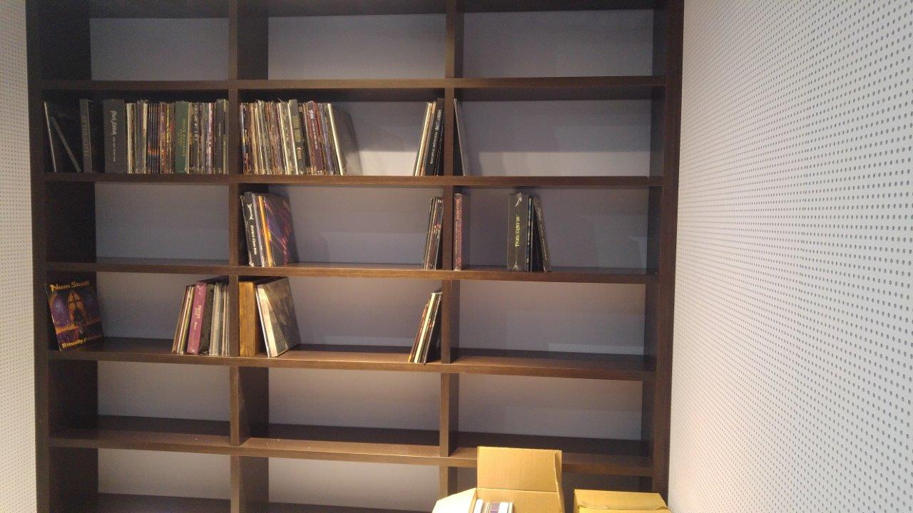

Λοιπόν, αυτή την εβδομάδα (εκτός απροόπτου) θα τοποθετηθεί το χαλί στο πάτωμα και θα ολοκληρωθεί η υλοποίηση των σχεδιαστικών απαιτήσεων του χώρου. Έχω ήδη ξεκινήσει να κουβαλάω κούτες με LPs οι οποίες αναμένουν υπομονετικά να ανοιχθούν για να τοποθετηθούν οι δίσκοι στο έπιπλο. Μόλις τελειώσει κι αυτό - ή, λίγο πριν, αναλόγως διαθέσιμων "χειρών βοηθείας" (ΕΒΚΥ ακούει; :D ) - θα ξεκινήσω να κατεβάζω και τα μηχανήματα/ηχεία του ηχοσυστήματος για να στήσω - επιτέλους! Μετά το στήσιμο, ακολουθούν οι μετρήσεις από τον μηχανικό.
