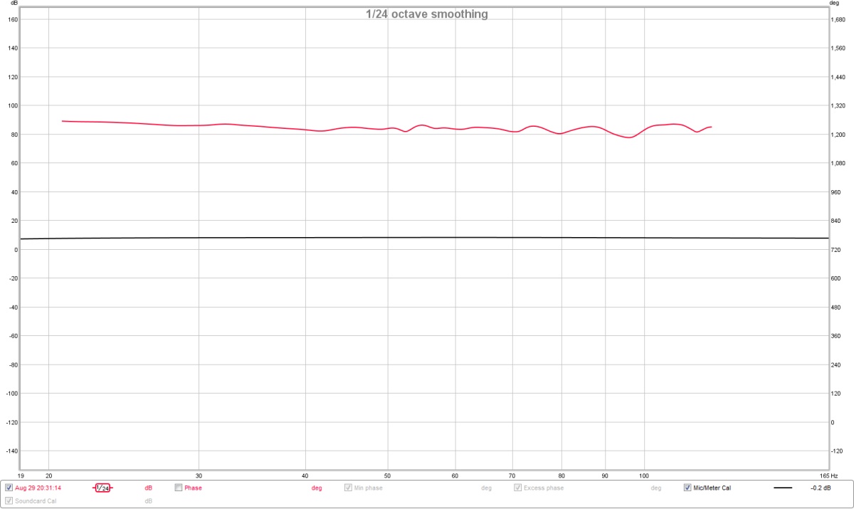

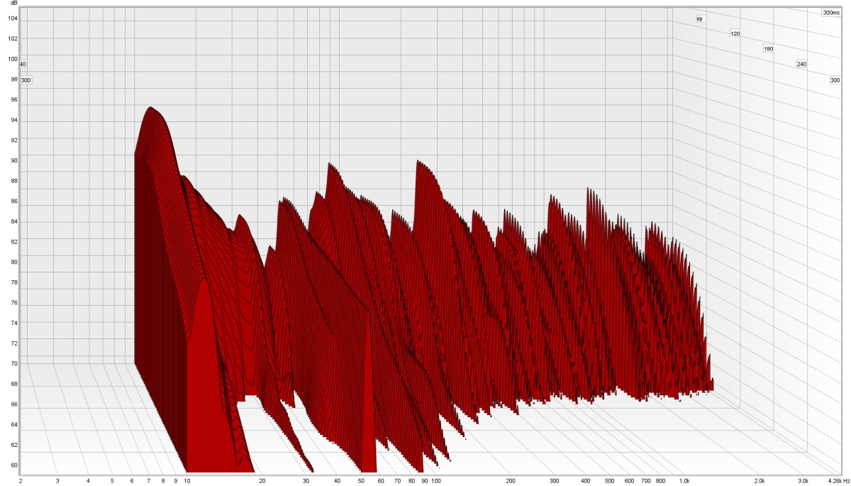

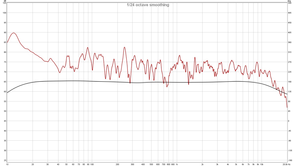

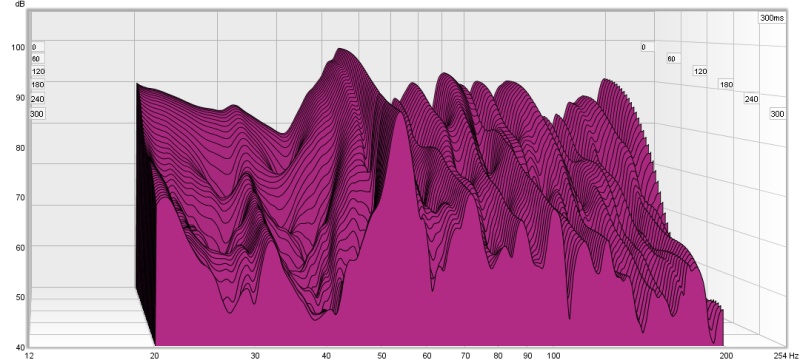

πάμε λοιπόν μετρήσεις από το μπροστά αριστερό παρέα με το sub.
τα ηχεία στα 75db με pink noise 500-1000hz
το sub 90db με pink noise 20-120hz
κάτι περίεργο τώρα που συμβαίνει,
μετρώντας το sub μόνο του με επιλεγμένη την δική του έξοδο στο rew παίζει 10db πάνω από όταν όταν παίζει ένα ηχείο κ το sub μαζί με επιλεγμένη την έξοδο του ηχείου κ τον AV να αναλαμβάνει να στείλει ό,τι είναι να στείλει στο sub.o_O
έχω αφήσει κανένα dynamic something ανοιχτό στον AV?

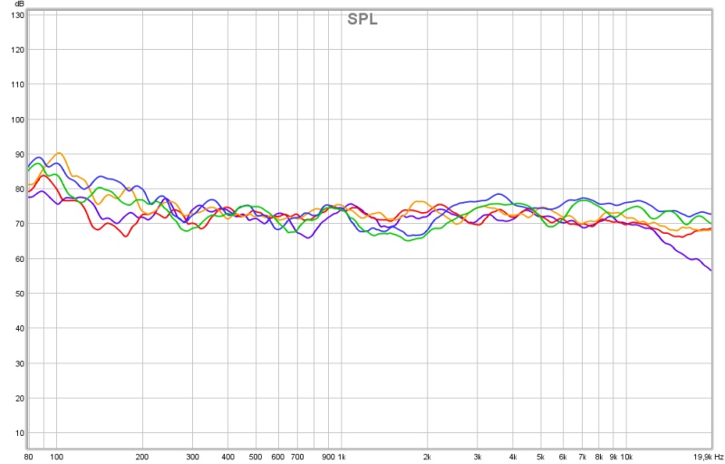

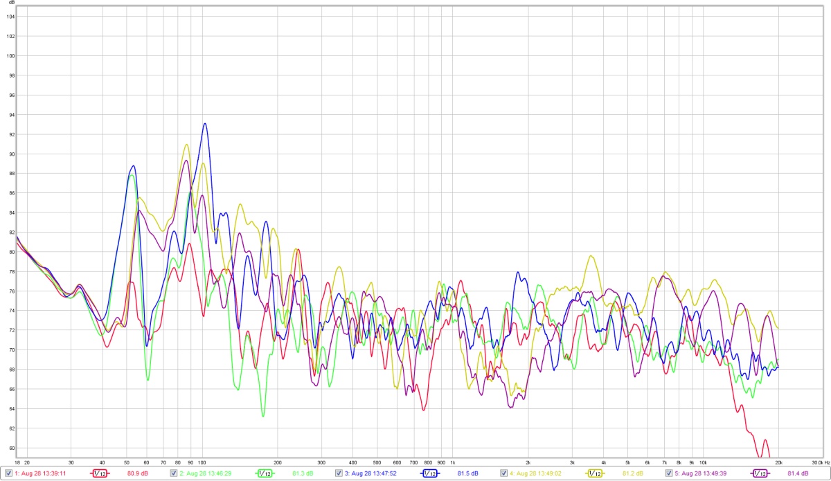

κ μια όλα τα ηχεία μαζί με smoothing 1/12 γιατί με 1/24 φαίνεται σαν μουτζούρα
(όχι οτι τώρα είναι κ άνετο αλλά οκ)
η σειρά 1,2,3,4,5 είναι αριστερό,δεξί,κεντρικό,πίσω αριστερό,πίσω δεξί.
οι μετρήσεις είναι από τα 10hz...το umik βέβαια έχει ένα κάτω όριο ακριβείας που δεν θυμάμαι που είναι (17hz?)...οπότε...τα συμπεράσματα δεν ξέρω αν έχουν βάση.

1) σαμπ μονο του χωρις εξωμαλυνση 20-200 (βρες την θεση που θα σου δωσει την καλυτερη εικονα )
2)ολα τα αλλα 20-20000 με 1/6
3) και τελος ολα με την αυτοματη ισοσταθμιση
4)rt επισης με την ισοσταθμιση

Δεύτερη παρατήρηση...δεν είναι λίγο κουφό να παίζει τόσα db στα 10Hz?!?Τι πράματα είναι αυτά?!?Θα χρειαστείς τσιμεντενέσεις στα θεμέλια!!!

1)το έχω κάνει.αυτή είναι η καλύτερη θέση από τις διαθέσιμες.το πρόβλημα στους 54 κ 100 δεν διορθώνεται με μετακίνηση.
2)ένα κλικ είναι αυτό.
3-4)αυτόματη ισοστάθμιση δεν παίζει μιας κ τον AV τον πήρα μεταχειρισμένο κ δεν είχε το μικροφωνάκι του αλλά δεν με πείραζε γιατί ήξερα οτι θα πάρω Umik κ θα θέλω να παίξω.

το umik είναι σχεδιασμένο να μετράει σωστά μέχρι ένα κάτω όριο.από εκεί κ κάτω τα συμπεράσματα δεν έχουν νόημα.
με μια προχειρη ματιά βρήκα το κάτω όριο 5hz (nah) η εταιρία δίνει 20hz (ακούγεται πιο σωστό).

με 1/24 και +/-5 db ειναι πολυ καλα ....και θα δειχνουν καλυτερα και σωστα με 1/6 και κλιμακα ανα 10db....οποτε βαλτα 1/6 και ανα 10db που ειναι και το σωστο για να βλεπεις......αλλα τις οποιες διορθωσεις οταν πειραζεις να τις βλεπεις 1/24
απο 20hz και κατω κοφτο απο τον ενισχυτη του sub .....το καναλι sub παιζει +10db
5 η 7 καναλια 105db και σαμπ 115db ειναι τα στανταρ.

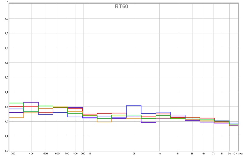

βαλε και το RT60 του κεντρικου να παρουμε μια ιδεα ....κλικαρε το Topt-T20-T30
και παιξε με το gain στην χαμηλη περιοχη των ηχειων σου που εχουν απο πισω τους..
να φτιαξεις ομορφο πινακα σαν τον φασιανο :D

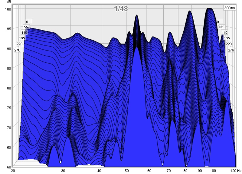

το σαμπ βαλε να το δουμε απο 20-120hz ανα 5db κλιμακα με 35db διαφορα απο το ανω ακρο με 1/48

@SOCO το μικρόφωνό σου στην κονσόλα του ASIO πόσα db το έχει??
τώρα παρατήρησα το διάγραμμα με τα 5 ηχεία μαζί...έφτιαχνα τα χρώματα κ δεν είδα οτι άλλαξε η κλίμακα σε ανα δύο db.my bad.

αν τα μαζεψεις λιγο στα 160hz που εχει την δυνατοτητα ο yamaha με το αναλογο Q και παιξεις και με το gain στα χαμηλα που διαθετουν τα ηχεια σου θα ερθουν ωραια σαν ενταση...
..απο 1khz και πανω αν θες τα φτιαχνεις λιγο :D
αυτο ειναι πολυ καλο σε αυτες τις συχνοτητες
αλλα απο εδω και κατω θελει δουλεια ....
πολυ καλο ειναι ....και με τις παγιδες που θα κανεις θα μαζεψει λιγο που θελει ως τα 80hz ....αυτο στα 54 δεν μαζευεται και αστο να σε ταλαιπωρει...:p
μην ξεχασεις να κοψεις κατω απο τα 20
πειραματισου σαν επιστημονας που εισαι ;):)

Αν θα ειχα ενα πανελ και επρεπε να το τοποθετησω καπου , η θεση στον τοιχο πισω απο τον καναπε θα ηταν, ειδικα στην rt κανει τη διαφορα, μιας και μιλαμε για τον τοιχο με την κοντινοτερη αποσταση απο τη θεση σου..

όπως κ να έχει το sub μαζεύτηκε κάπως.
