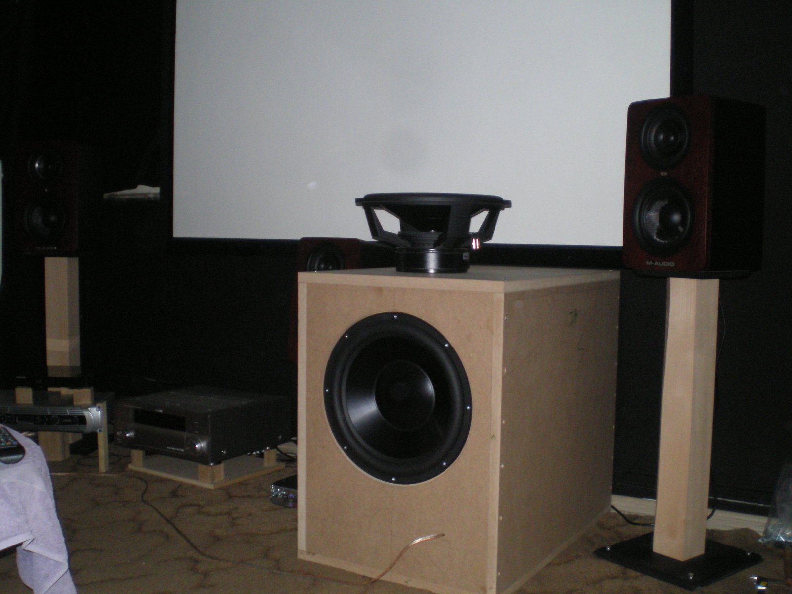

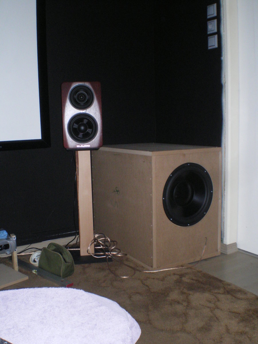

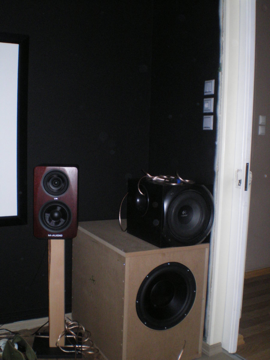

κ μια παρέα με το sub των logitech z-5500
κάνει μπουμ μπουμ μια χαρά είναι κ sealed θα το αφήσω έτσι:p
αστειεύομαι.
αλλά αυτό θα κρατήσει την υπομονή μου σε καλά επίπεδα ώστε να προχωρήσουν οι κατασκευές σωστά.
δεν άντεχα άλλο να κοιτάω μόνο,ήθελα να ακούσω ΧΘΕΣ.

Τι διαστάσεις έχει ?
Τέρας φαίνεται!!:rolleyes::rolleyes:
Καλοάκουστο..... και γρήγορα εύχομαι .
profi
Γκαντεμόσαυρος του λασπολόγου
804
1.439
εξωτερικές είναι Υ70 Π53 Β79, 2,5cm πάχος υλικού 4cm μπάφλα.

μετά από υπολογισμούς ακριβείας έβαλα 2 απορροφητικά 1.20χ60 που κατέβασα απο τους τοίχους :p,ακριβώς μπήκαν,ούτε κόψιμο δεν χρειάστηκαν.
δίκιο έχεις,μισές δουλείες.
θα κάνω τις άαααλλες μισές σωστά,κ μετά θα επιστρέψω να αποτελειώσω κ αυτό ;)
θα είχε προχωρήσει το project χθες αλλά το ρουτερ μου με παιδεύει στο να φτιάξω το καλούπι με το οποίο θα ανοίξω όλες τις τρύπες για τα ports.

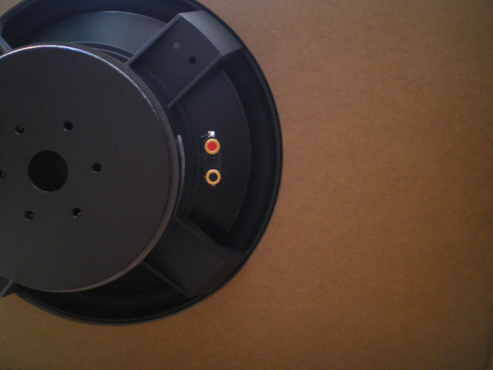

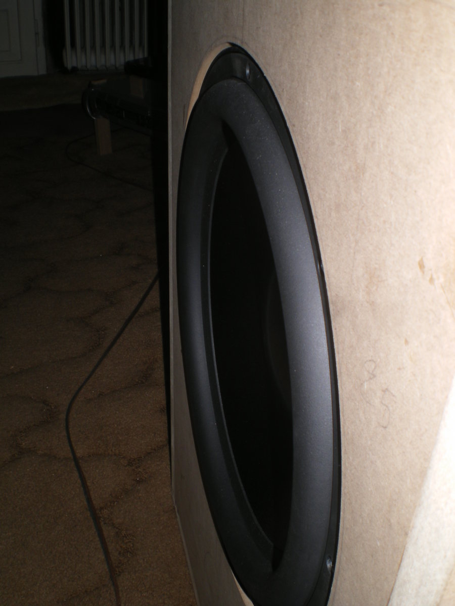

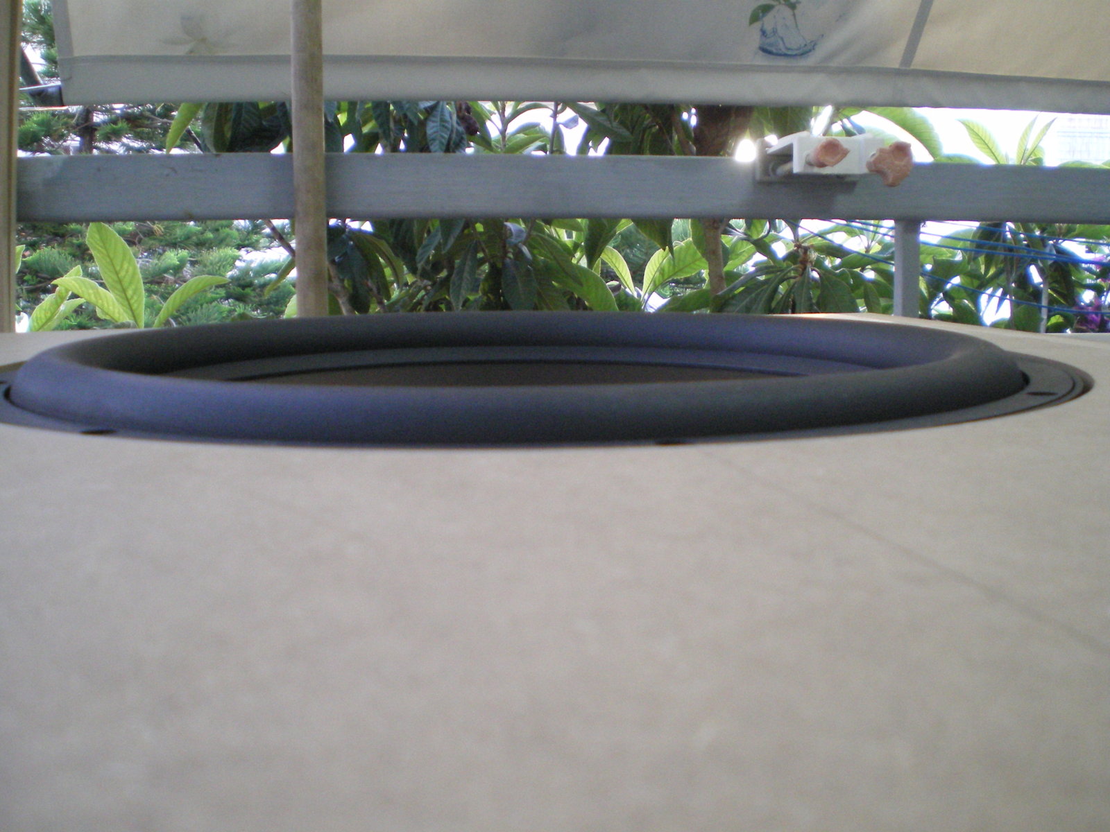

το απολαμβάνω ήδη πάρα πολύ κ είμαι κ ψύχραιμος για να συνεχίσω τις κατασκευές σωστά κ τυπικά πλέον.απο αυτή την διαδικασία θα έχω φωτογραφίες.

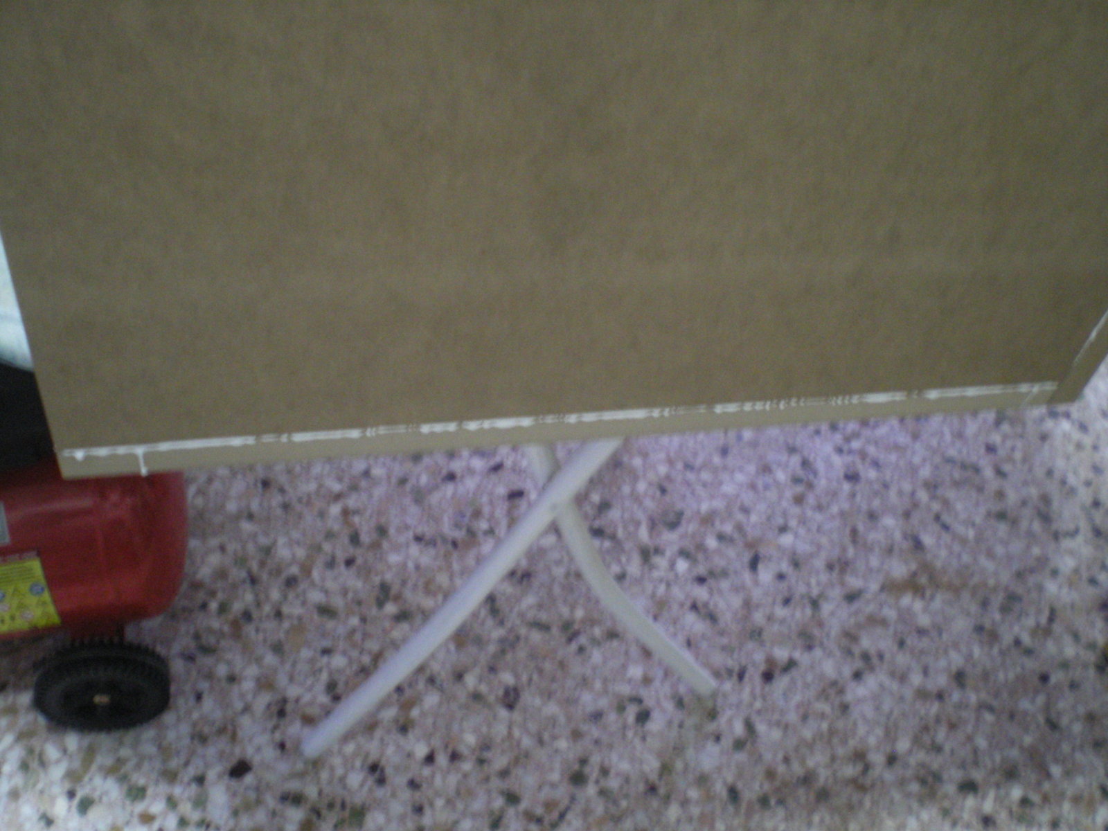

μια απο το μόνο που έχει γίνει σωστά,να θαφτεί δηλαδή το πλαίσιο του μεγαφώνου.

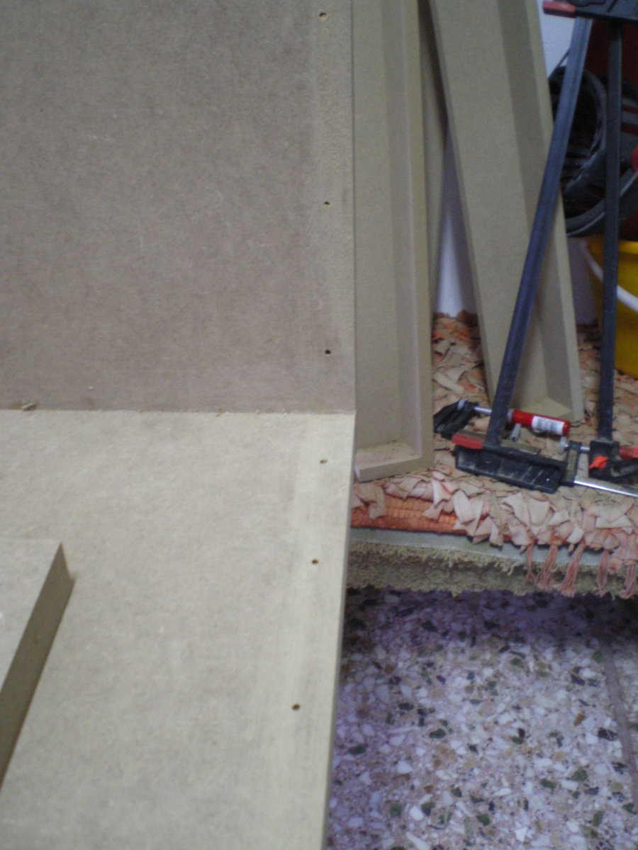

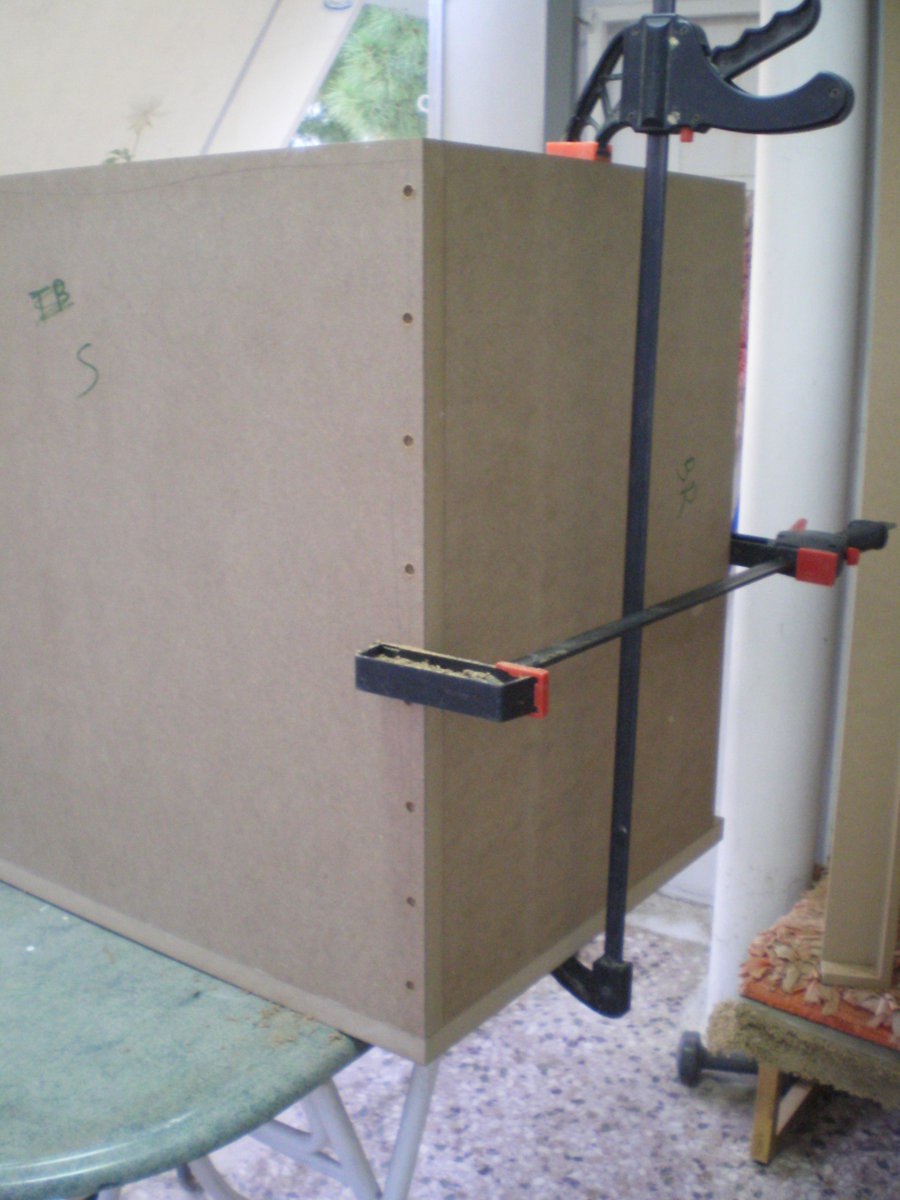

πάμε κ για το κανονικό update,περισσότερο how to δηλαδή.
κλειδώνουμε τα κομμάτια στην θέση τους,κάνουμε μια τρύπα όσο ο κορμός της βίδας σε πάχος κ ίδια σε μήκος,αλλιώς το mdf θα ανοίξει στα δύο στο σημείο που η βίδα μπαίνει στο σόκορο.
μεγαλώνουμε την τρύπα στο κομμάτι που θα είναι το κεφάλι της βίδας να γίνει όσο ολόκληρο το πάχος της βίδας.έτσι θα λειτουργήσει το ένα κομμάτι σαν ροδέλα κ όταν βιδώσουμε θα ασκείται πίεση στην ένωση.κ ένα μικρό φρεζάρισμα να κρυφτεί η βίδα κ να μπορεί να στοκαριστεί μετά.
βγάζουμε τους σφιγκτήρες,ξύνουμε ελαφρά τα σημεία που θα μπεί κόλλα με ένα 30αρι γυαλόχαρτο ή μια συρματόβουρτσα για να έχει καλύτερο μηχανικό πιάσιμο η κόλλα.
καθαρίζουμε απο σκόνη,βάζουμε κόλλα κ βιδώνουμε γρήγορα(ή κ φυσιολογικά ανάλογα την κόλλα).το επιθυμητό είναι να βλέπουμε την ένωση να βγάζει κόλλα προς τα έξω,αυτό είναι ένδειξη ότι πατάει καλά(αν δεν έχει μπεί ένα κάρο κόλλα φυσικά)
αυτά για τις ενώσεις,καλό είναι στα πρώτα ειδικά κομμάτια,πρίν γίνει λίγο στιβαρό το κατασκεύασμα, είναι να αφήνουμε να στεγνώσουν πρίν αρχίσουμε να τα κουνάμε γιατί αν ανοίξει λίγο η ένωση όσο είναι νωπή η κόλλα,μετά δεν κολλάει σωστά.
καλύτερα θα ήταν να ασκείται πίεση με σφιγκτήρες κ όχι με βίδες αλλά δεν έχω τόσες.επίσης έκανα κ μία δοκιμή (εφελκυσμό,διάτμηση κ κάμψη) πριν φτιάξω βιαστικά το πρώτο κουτί,κ αυτό που σπάει είναι το mdf με αυτό τον τρόπο σύνδεσης κ πίεσης.κ όχι ο δεσμός της κόλλας.
οπότε προχώρησα με τις βίδες.
υπάρχουν φυσικά κ τρόποι σύνδεσης που δίνουν μεγαλύτερη επιφάνεια συγκόλλησης κ μεγαλύτερη μηχανική αντοχή αλλά δεν νομίζω οτι αξίζει τον κόπο...θα δείξει.

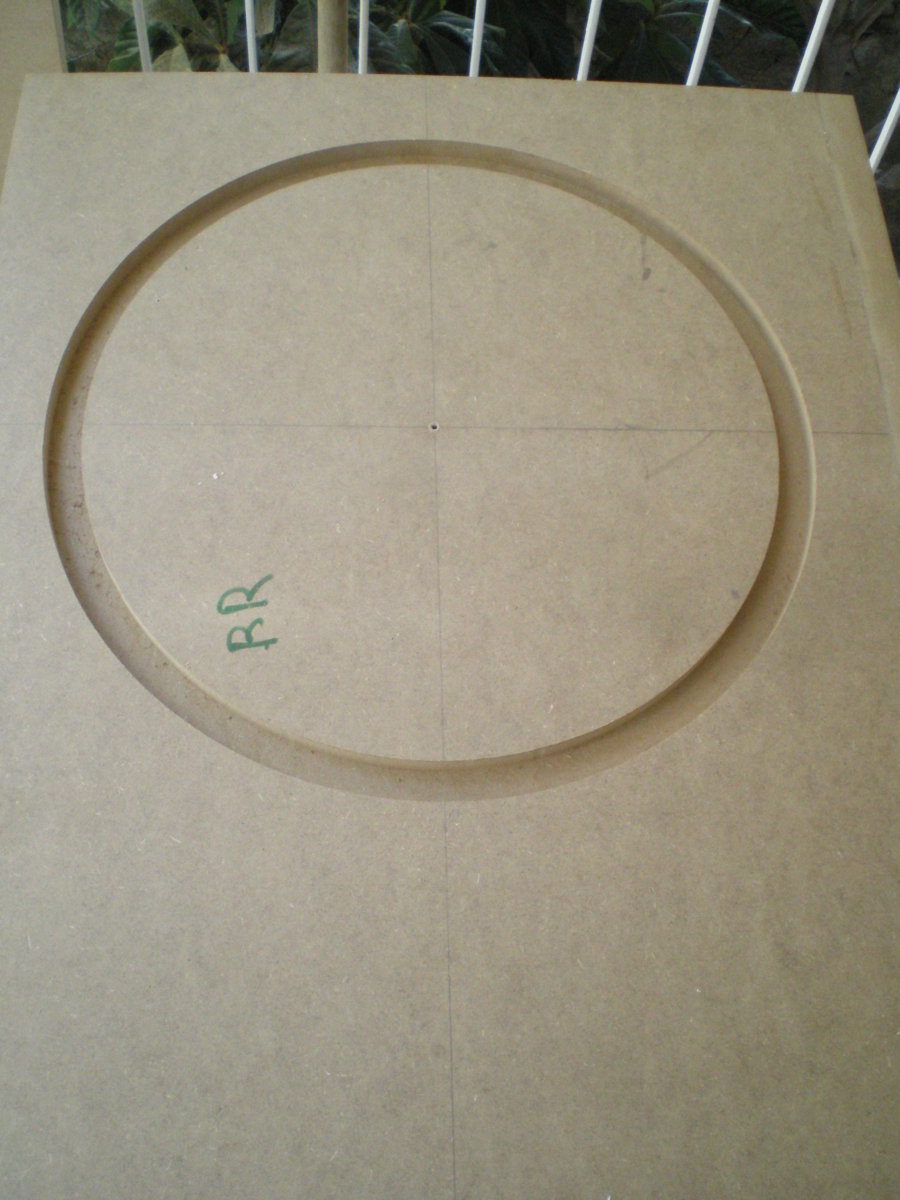

αφού κόλλησα τον πάτο,το πλαϊνό,την μπάφλα κ το πίσω μέρος κ είχα κάτι στιβαρό,ήρθε η ώρα για τα ανοίγματα για το μεγάφωνο.
κ μετα απο λίιιιγο ξεσκόνισμα :o
ta daaa

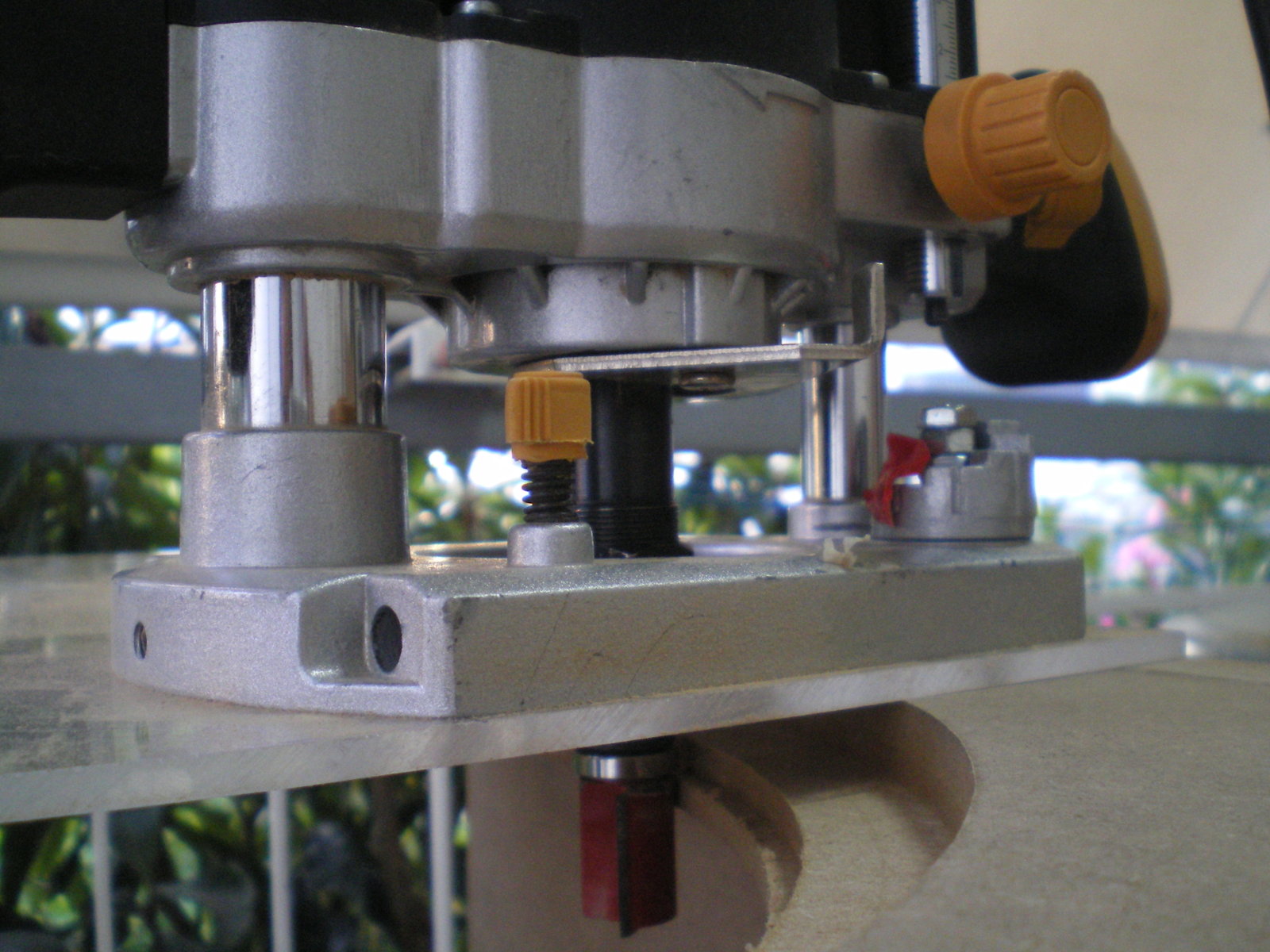

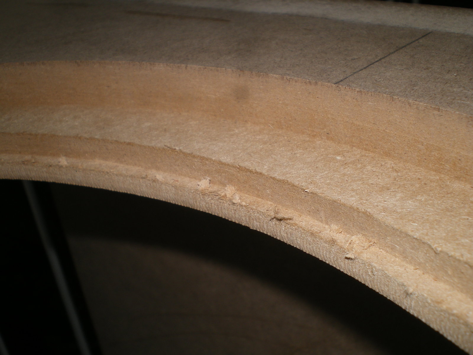

με φαρδύ κοπτικό ώστε με ένα πέρασμα να έχουμε το επιθυμητό πλάτος.
(για το βάθος ένα πέρασμα κάθε 5 χιλιοστά είναι ένας καλός κανόνας,με το τελευταίο πέρασμα να είναι του χιλιοστού).
profi
804
1.439

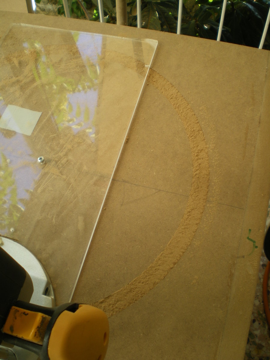

δεύτερο μέρος.

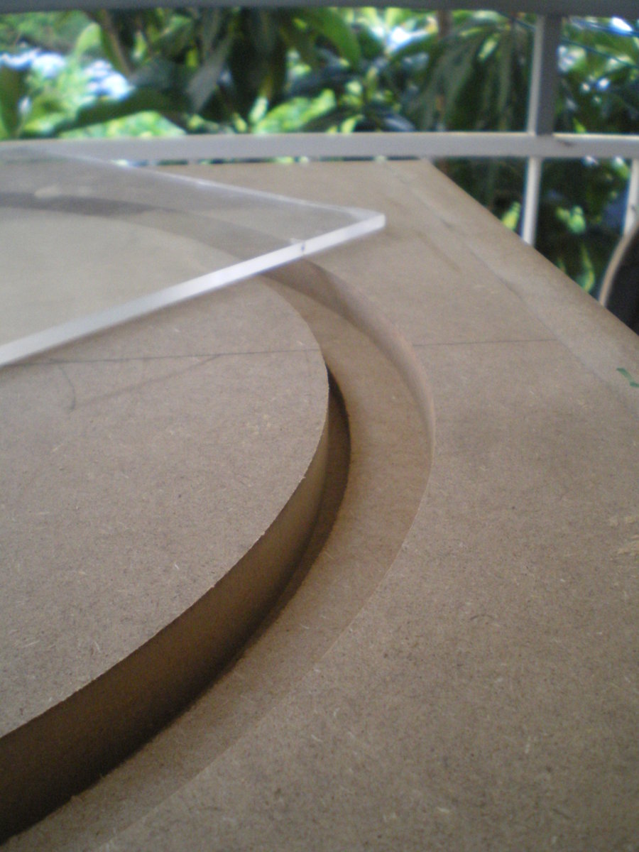

πρίν κόψουμε με την σέγα το εσωτερικό κ χαθεί το κέντρο,κάνουμε ένα αυλάκι λίγο πιο βαθύ από το πρώτο με την επιθυμητή διάμετρο.(το γιατί παρακάτω)
κόβουμε με την σέγα ότι περισσεύει χωρίς να ακουμπήσουμε την περιφέρεια κ μένει αυτό.
μετά με ένα κοπτικό με ρουλεμάν στο πάνω μέρος φέρνουμε το άνοιγμα ακριβώς εκεί που θέλουμε,αυτός είναι κ ο λόγος για το λίγο πιο βαθύ αυλάκι.να έχει κάπου να πατήσει το ρουλεμάν
κ έτοιμοοοο
