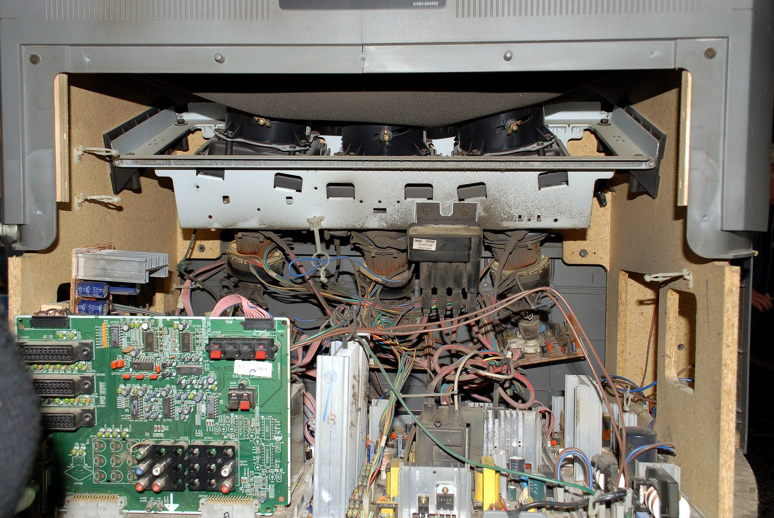

Εμείς που τα παλιά τα χρόνια είχαμε προβολικές τιβίτσες, τα έχουμε δει λάιβ όταν τις ανοίγαμε να τις καθαρίσουμε. :p
παντού δάκτυλο να βάλετε εσείς οι παλιοί :roflmao:
