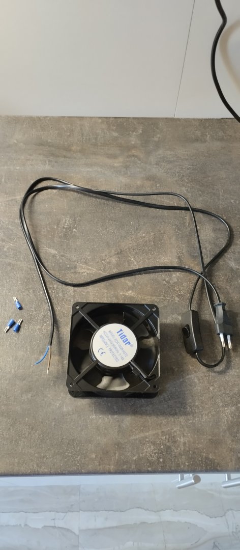

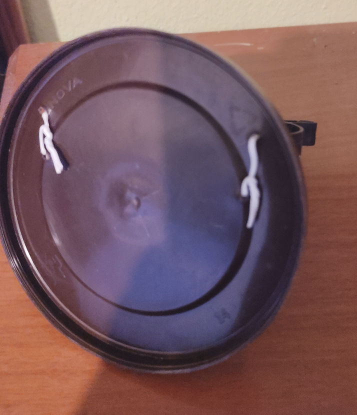

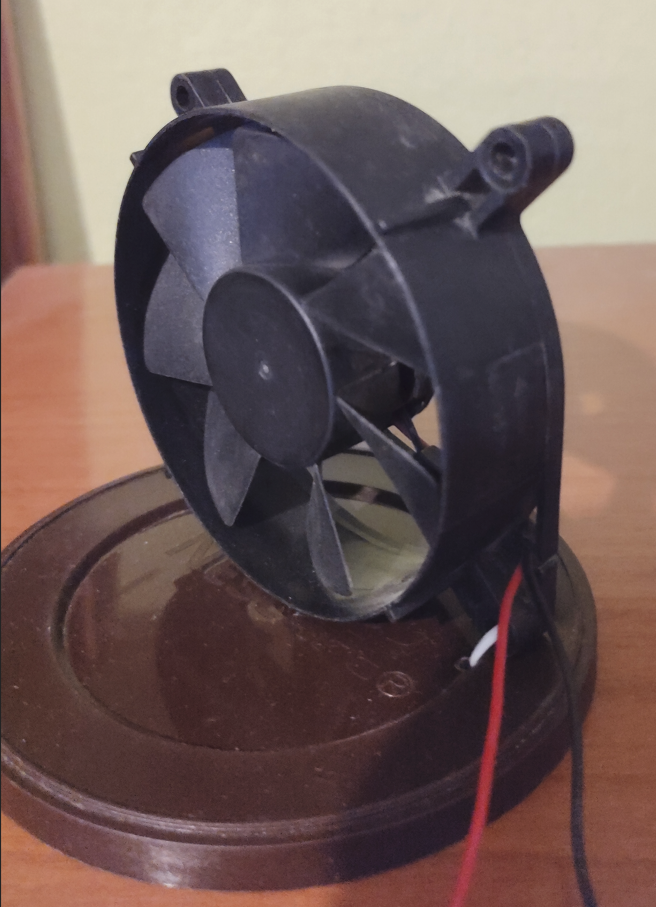

Φοβάμαι ότι θα είναι θορυβώδες.
Γι αυτό είπα για fan υπολογιστή , 120mm που δουλεύουν με dc και αυξομειώνεις στροφές με την τάση από το πακάκι .
336
396
Δοκιμαστικά σε ρεύμα που το λειτούργησα δεν είναι ιδιαίτερα.Θα του βάλω στις τέσσερις γωνίες αεροστόπ για να απομονώσω τους οποίους κραδασμούς δημιουργεί.

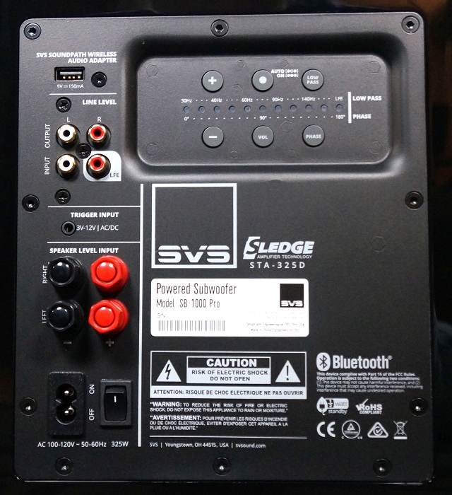

Καλημέρα. Έχω το svs sb1000 pro εδώ και κανα μήνα και είναι φοβερό. Σίγουρα θα πάω και για δεύτερο. Έχει και την δυνατότητα της ρύθμισης μέσω κινητού με πολύ καλά αποτελέσματα. Με αυτό κατάλαβα ότι τα φθηνά sub (κινεζιες κτλ) απλά δεν. Αν σε παίρνει οικονομικά είναι μια πολύ τίμια περίπτωση. 749 ευρώ το αγόρασα καινούργιο.

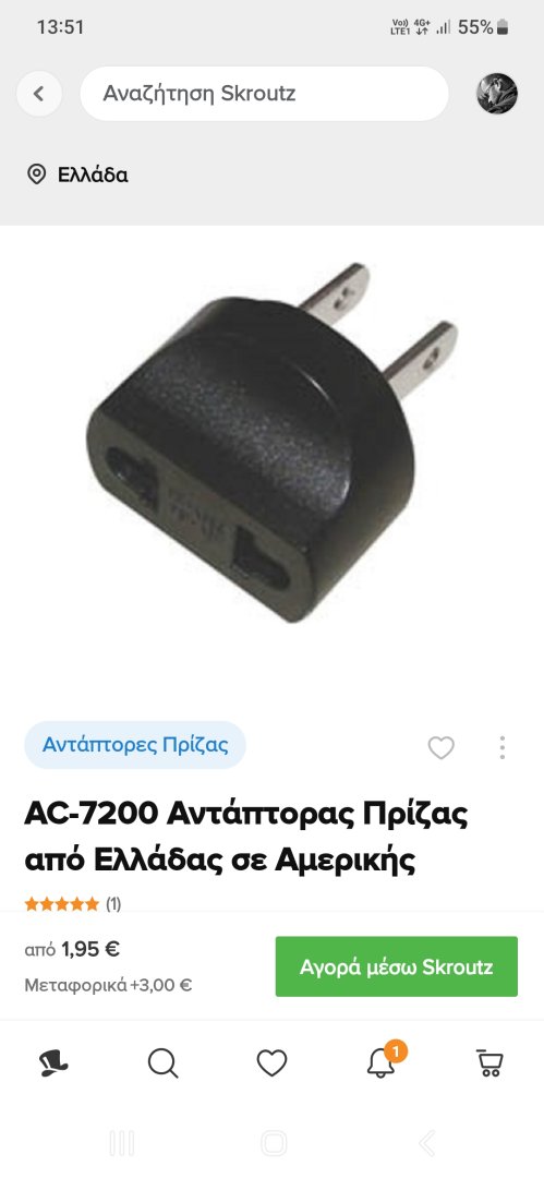

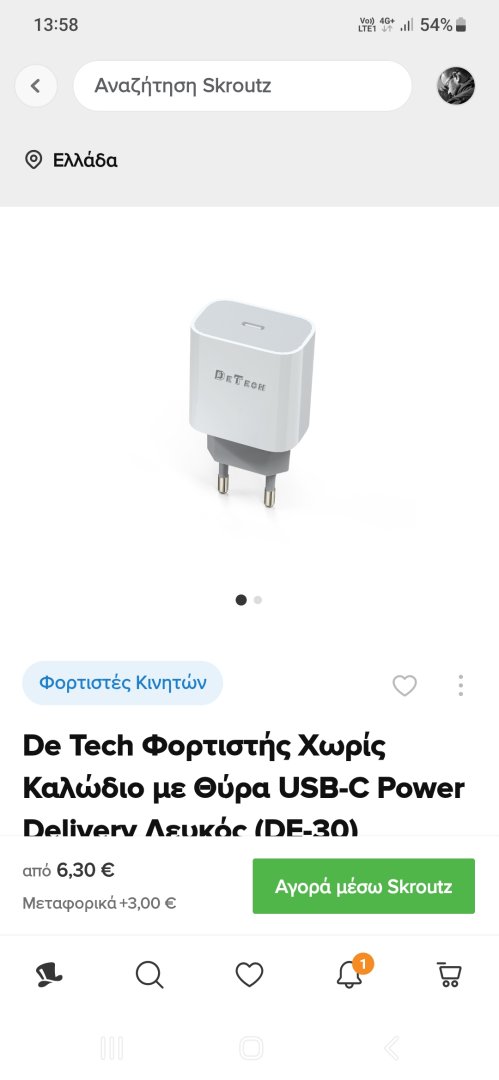

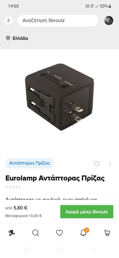

Καλησπέρα
Εάν βάλω αυτό τον μετατροπέα στο switched του sansui και πάνω του ένα φορτιστή με type c όπως έχει το καλώδιο του ,cooler θα δουλέψει η θα κάνω καμιά πατάτα και θα τραβάω τα μαλλιά μου ?
Εννοώ οπότε ανοίγω τον ενισχυτή να ανοίγει και το cooler
Η αυτό
ika
News
18.703
16.759
Θα δουλέψει.
Στο switched το ανεμιστηράκι θ' αναβοσβήνει μαζί με τον ενισχυτή.
Στο unswitched θα είναι μόνιμα αναμένο.
Δες να φτάνουν (και λίγο παραπάνω) τα mA που βγάζει το τροφοδοτικό με τα MAX που θέλει το cooler (και να μην ξεπερνάνε τα 100W που λέει ο 717).

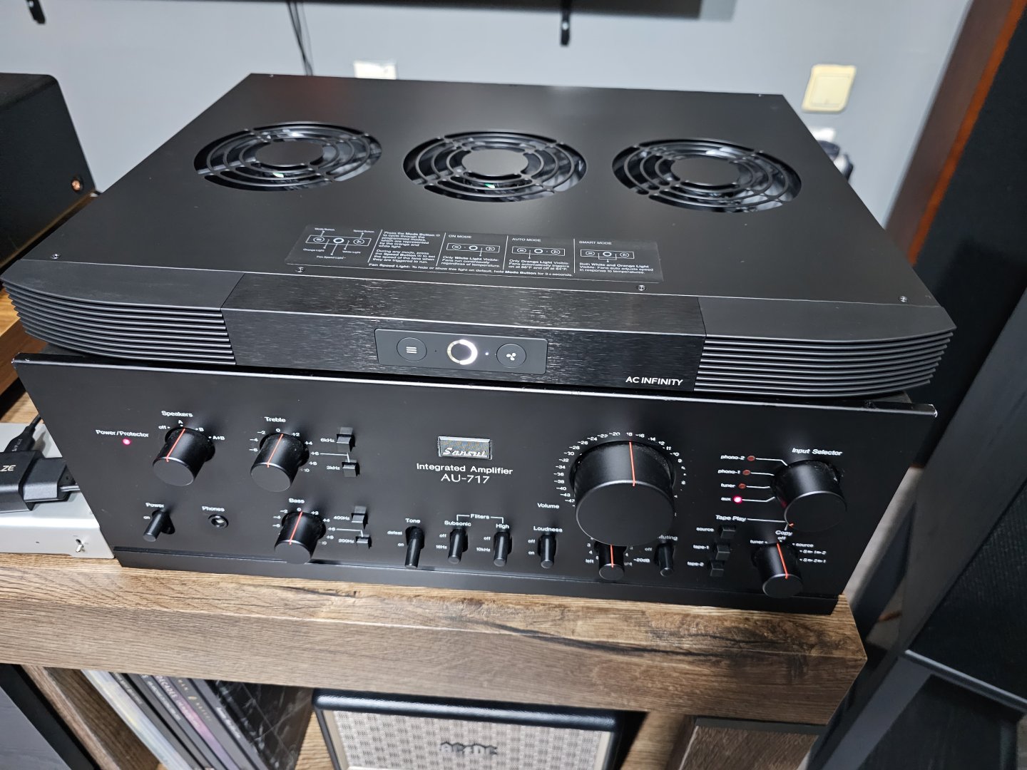

Καλησπέρα παιδιά
Επανέρχομαι στο θέμα, επειδή είμαι ocdακιας παρήγγειλα το καλύτερο που βρήκα. Είναι της ac infinity είχε βέβαια 180 ευρο αλλά κάνει φοβερή δουλειά. Συνδέθηκε κατευθείαν στην πρίζα του sansui και δουλεύει τέλια. Αθόρυβο και έχει προγράμματα να ρυθμίσεις την ταχύτητα των ανεμιστήρων και επίσης το ρυθμίζεις ώστε να κλείνει μετά από π.χ. 2-3 λεπτά αφού κλείσεις τον ενισχυτή.

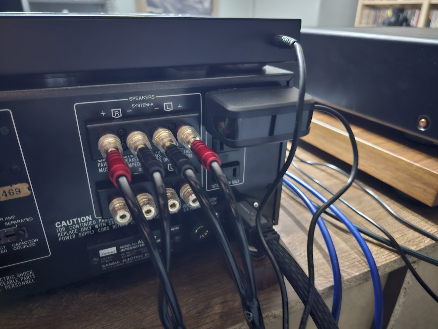

Και μια ερώτηση
Όπως φαίνεται στην δεύτερη φωτογραφία.
Αν αφήσω τα καλώδια των ηχειων ως έχουν και συνδέσω τα άλλα 2 ζευγάρια καλώδια ηχείων του subwoofer στα άλλα 2 ζευγάρια μπορνες του sansui και παίζω με a+b ηχεια θα έχει κάποιο θέμα?

Μπορείς και να συνδέσεις τα καλώδια από το Α του 717 στα INPUT1 στο SUB και μετά τα ηχεία στα OUTPUT του SUB.
Έτσι θα παίζουν όλα πάντα.
Και με τον τρόπο που λες γίνεται, αλλά θα μοιράζεται η ισχύς στα 3 ηχεία.
Δοκίμασε και θα δεις τι σου αρέσει.
Αν δεν έχεις πάρει το SUB, δεν κοιτάς για ένα με low level L&R in και L&R για να κάνεις pre out-> LOW IN SUB και από LOW OUT SUB->amp in?

Μα τα καλώδια ηχείων πως θα τα συνδέσω στο input?
