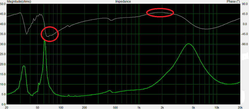

Klipsch kg 4.5
Το 4.5 δεν έχει υποφέρει στα χέρια μου. Έχει όμως περάσει το 4.2 που φοράει ίδιες μονάδες και φέρει το ίδιο crossover. Μόνη διαφορά η φόρτιση με παθητικό αντί συντονισμένο σωλήνα.
Λογικά, το παρακάτω διάγραμμα από το αρχείο μου ισχύει και για το δικό σου ηχείο:
Στα δύο έντονα σημεία η φάση φεύγει εκτός πάνω από 45 μοίρες. Στο δεύτερο δεν <<τρέχει>> και κάτι, μιας και η αντίσταση είναι ψηλά και οι συχνότητες έχουν ανέβει.
Στο κάτω σημείο όμως το ηχείο είναι δύσκολο σαν φορτίο. Και η φάση έχει ακραία τιμή και η αντίσταση είναι χαμηλή γύρω από το σημείο. Για να οδηγηθεί σωστά χρειάζεται ενισχυτή με επάρκεια στα 4 ωμ.
Η Klipsch βέβαια, κατά την πάγια τακτική της, ανακοινώνει το ηχείο ως 8 ωμ!!!
