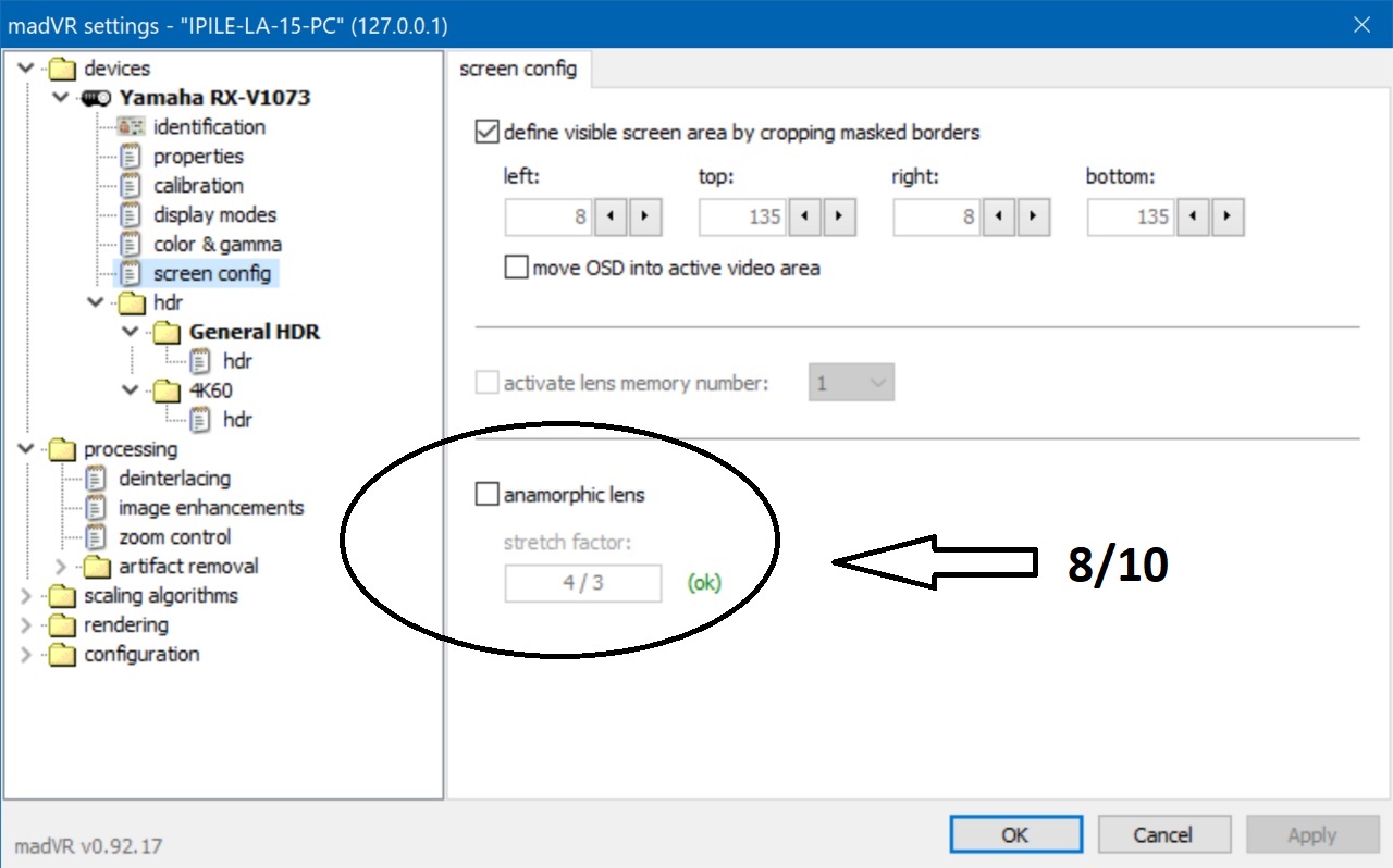

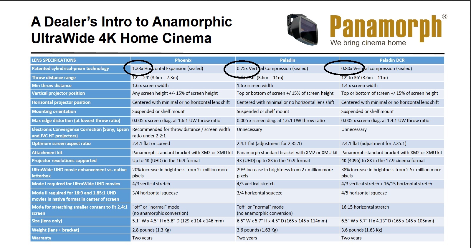

Το πρώτο βήμα είναι το player να δώσει output στα 4096x2160 κι όχι στα 3840x2160. Μετατρέπει δηλαδή το 16/9 σε 17/9 που είναι η native ανάλυση όλων των 4k προβολέων. Τις γεωμετρικές παραμορφώσεις απ' αυτό το scaling θα τις συμμαζέψει ο αναμορφικός (που είναι κι αυτός αναλογίας 17/9).
Το δεύτερο βήμα είναι να πούμε στον madvr ότι χρησιμοποιούμε αναμορφικό και να του καθορίσουμε την αναλογία που δουλεύει. By default το stretch factor είναι 4/3 (1,33).Το συναντάμε στους περισσότερους αναμορφικούς κι είναι ο λόγος που χρησιμοποιούν για να μετατρέψουν το 16/9 σε 2,37. Δηλαδή (16/9)*1,33=2,37. Εμείς όμως, όπως έγραψα πιο πάνω, δε θέλουμε stretch, θέλουμε compression. Πόσο; Θέλουμε να συμπιέσουμε (προσοχή!!!) το 17/9 (κι όχι 16/9) σε 2,35-2,37.
Δηλαδή (17/9):2,37=0,8 περίπου.
Ακόμα πιο εύκολα. Βλέπουμε τα specs του προϊόντος και τα περνάμε στο σύστημα.
Με αυτές τις ρυθμίσεις φτιάχνουμε το anamorphoc mode.

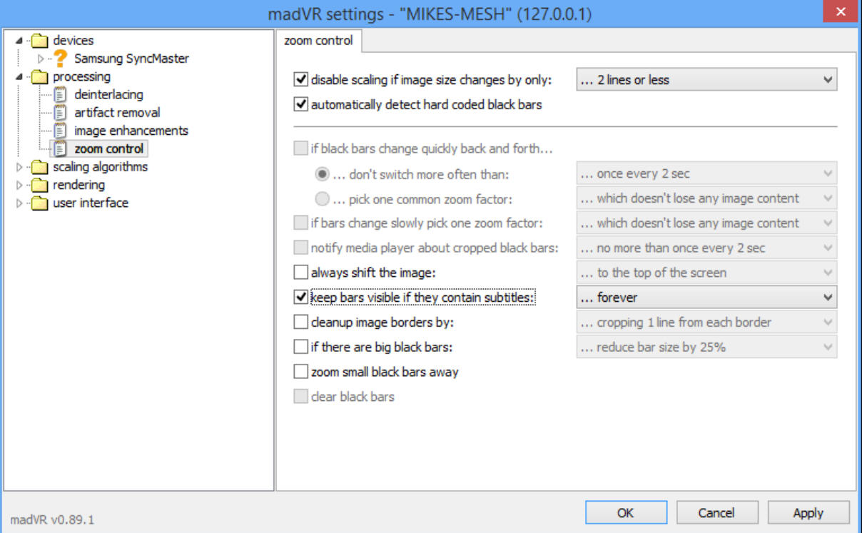

Για να φτιάξουμε το auto aspect πάμε στο zoom control κι ενεργοποιούμε το automatic detect hard coded black bars.

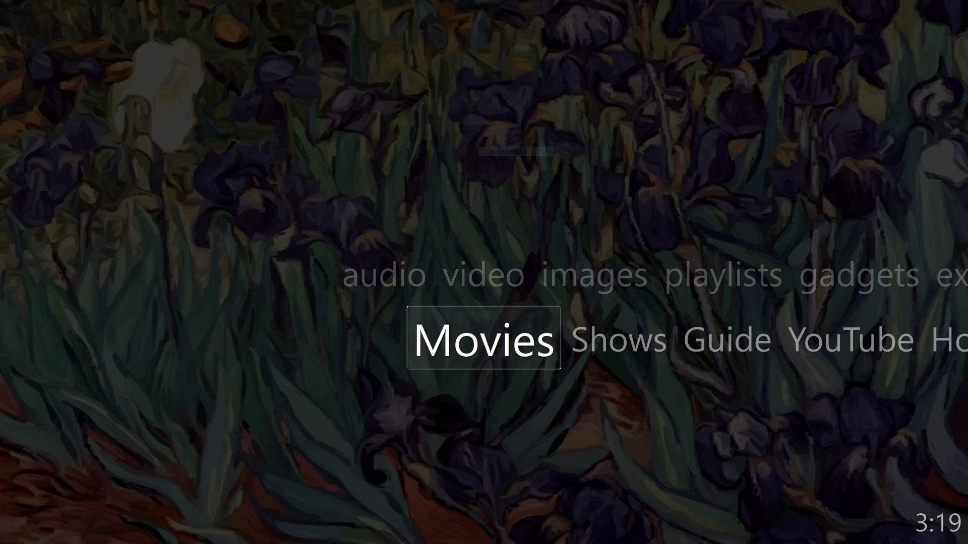

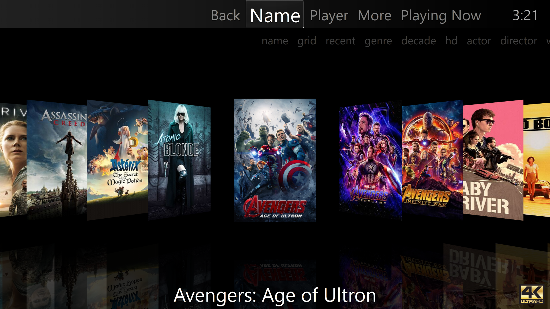

Επανέρχομαι στο θέμα. Προφανώς το κομμάτι jriver και madvr έχει ατελείωτες παραμέτρους. Έφτασα ως το σημείο που κάνω τη δουλειά μου στο βαθμό που θέλω. Προφανώς υπάρχουν πολλά κομμάτια ακόμα να εξερευνήσω, αλλά δεν πολυενδιαφέρομαι προς το παρόν.

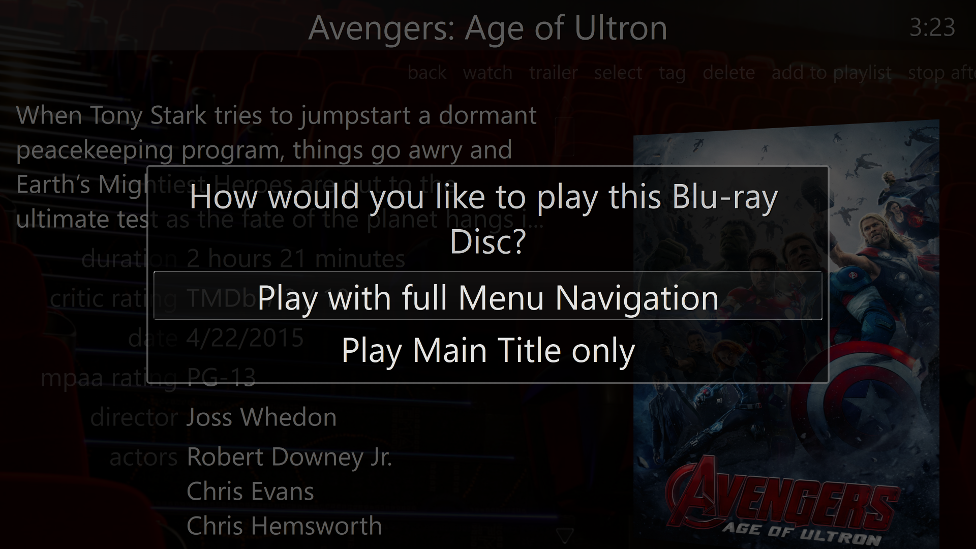

Ο jriver έχει ρυθμιστεί να ανοίγει σε theater mode με την εκκίνηση του htpc.
Οθόνη υποδοχής.
Library browsing
Μπορεί να ρυθμιστεί η επιλογή απευθείας αναπαραγωγής του κυρίως αρχείου, ολόκληρου του bluray ή της επιλογής κάθε φορά.
Εδώ βλέπουμε το standard mode.
Το jriver βρίσκεται στην έκδοση 26 απ' την αρχή Δεκέμβρη, κοστίζει γύρω στα 50 δολάρια κι είναι η μόνη επιλογή για αναπαραγωγή 4k με menu και madvr.

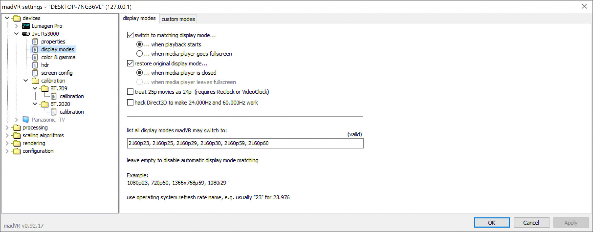

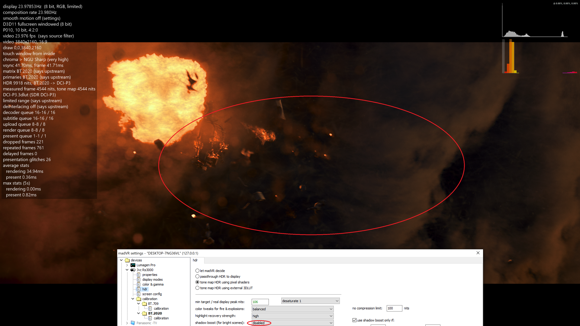

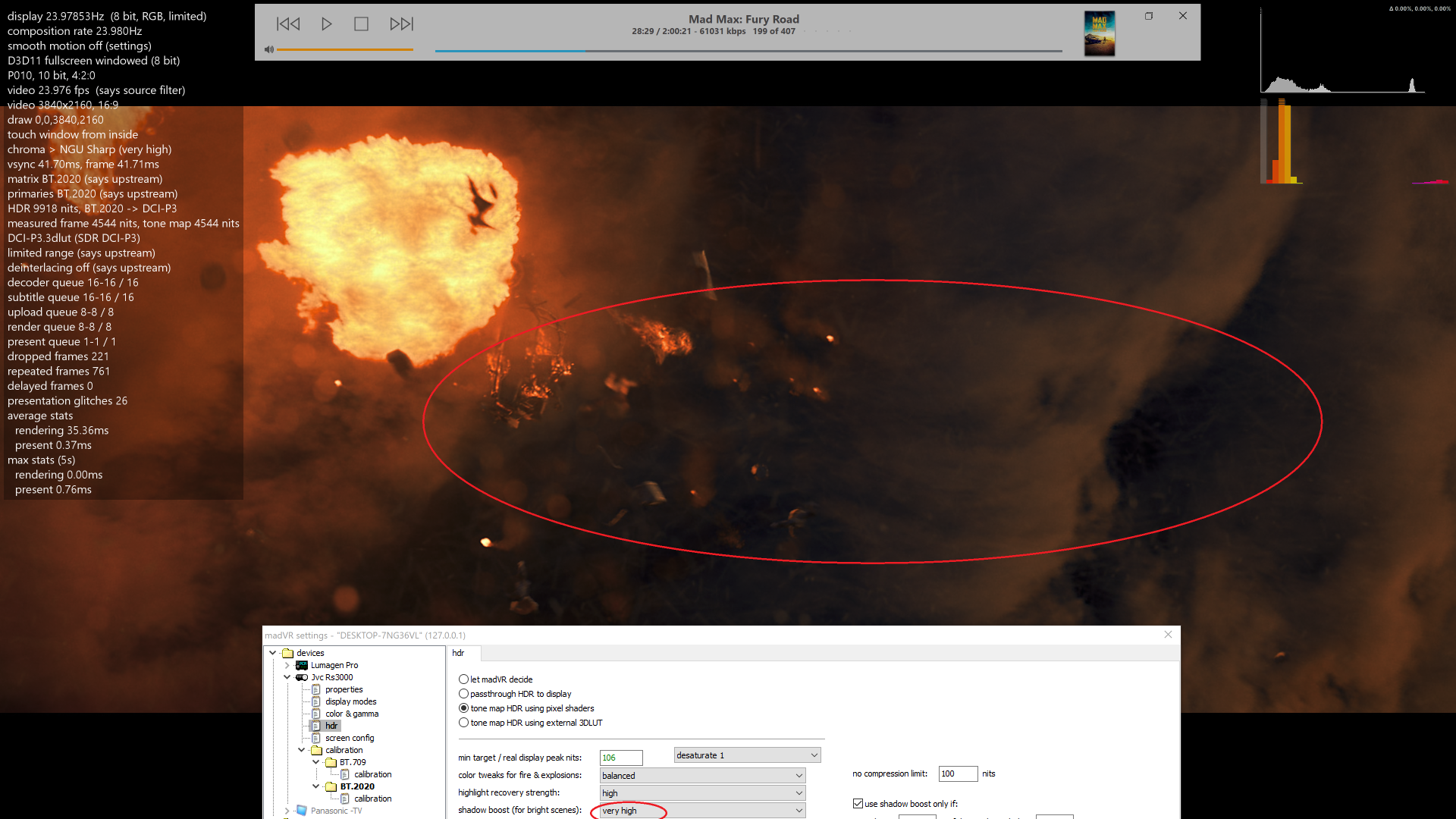

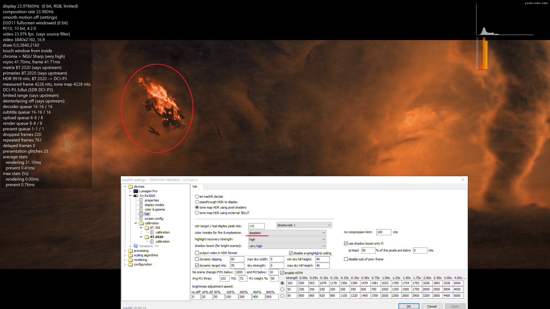

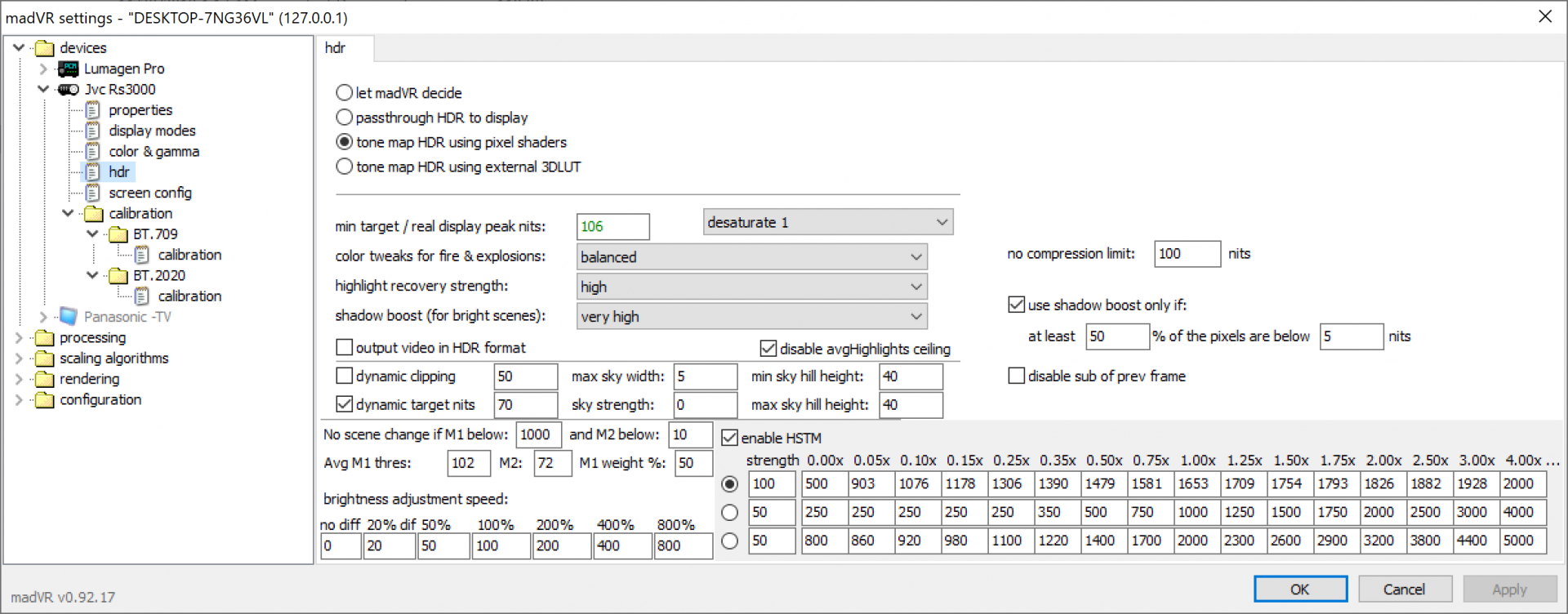

Ώρα να δούμε τον madvr. Οι ρυθμίσεις που θα δείτε παρακάτω αφορούν τον προβολέα μου. Τα screenshots ωστόσο είναι απ' την Oled μου. Σε πρώτη φάση αυτό που θέλω να δείξω και μόνο, είναι τη σημασία του tone mapping, δίνοντας κάποια παραδείγματα. Δυστυχώς δεν μπορούν να φανούν και τόσο οι διαφορές στις φωτογραφίες, αλλά μια και τις έβγαλα...
Υπόψιν στον προβολέα οι αλλαγές είναι φυσικά δραματικές.
Στο πρώτο ζεύγος θα έπρεπε να φανεί (δυστυχώς οι φωτογραφίες στα monitor χάνουν δραματικά) το χρώμα της φλόγας. Υπάρχουν τρεις θέσεις επιλογής για εξισορρόπηση κορεσμού και φωτισμού χρωμάτων. Ξεκινάμε από άσπρη και φωτεινή φλόγα και μπορούμε να φτάσουμε σε ένα ροζ κλιπαρισμένο χάλι.
Εδώ θα έπρεπε να φανεί πως δουλεύει το shadow boost, επαναφέροντας κλιπαρισμένη πληροφορία στα σκοτεινά κομμάτια του πλάνου.

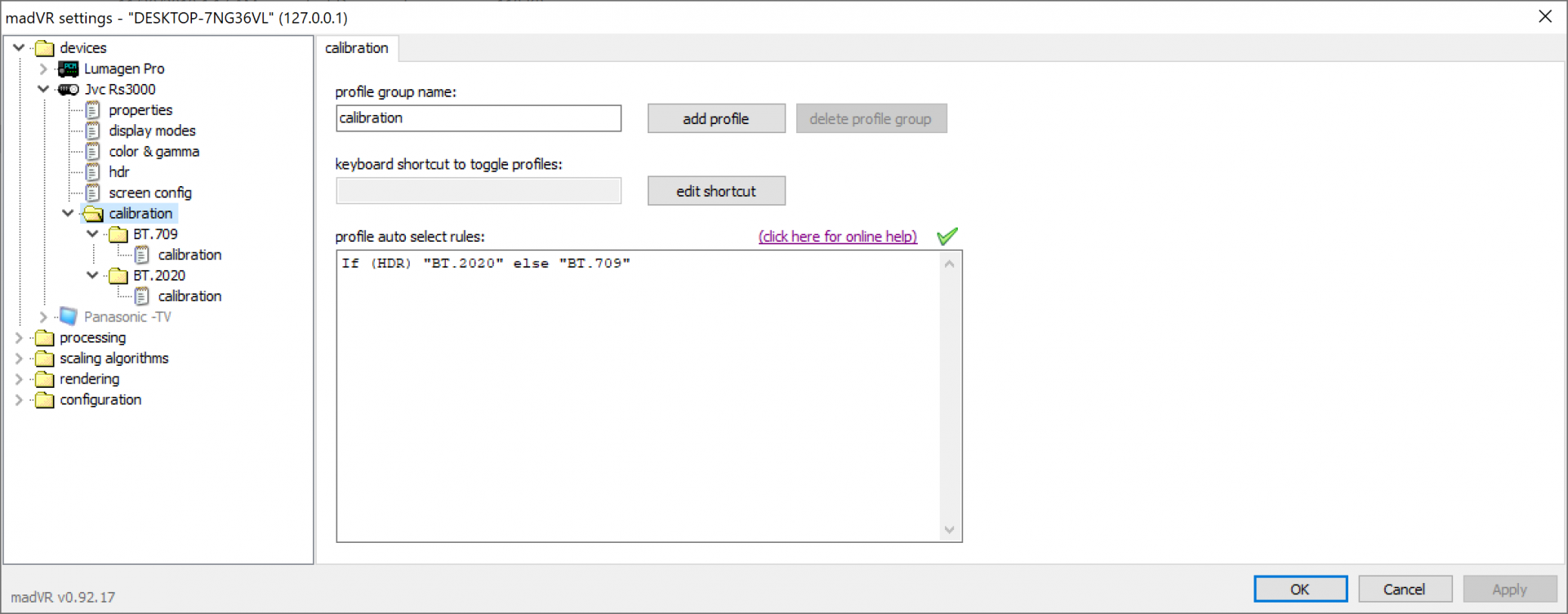

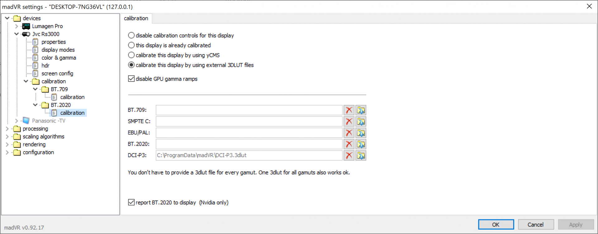

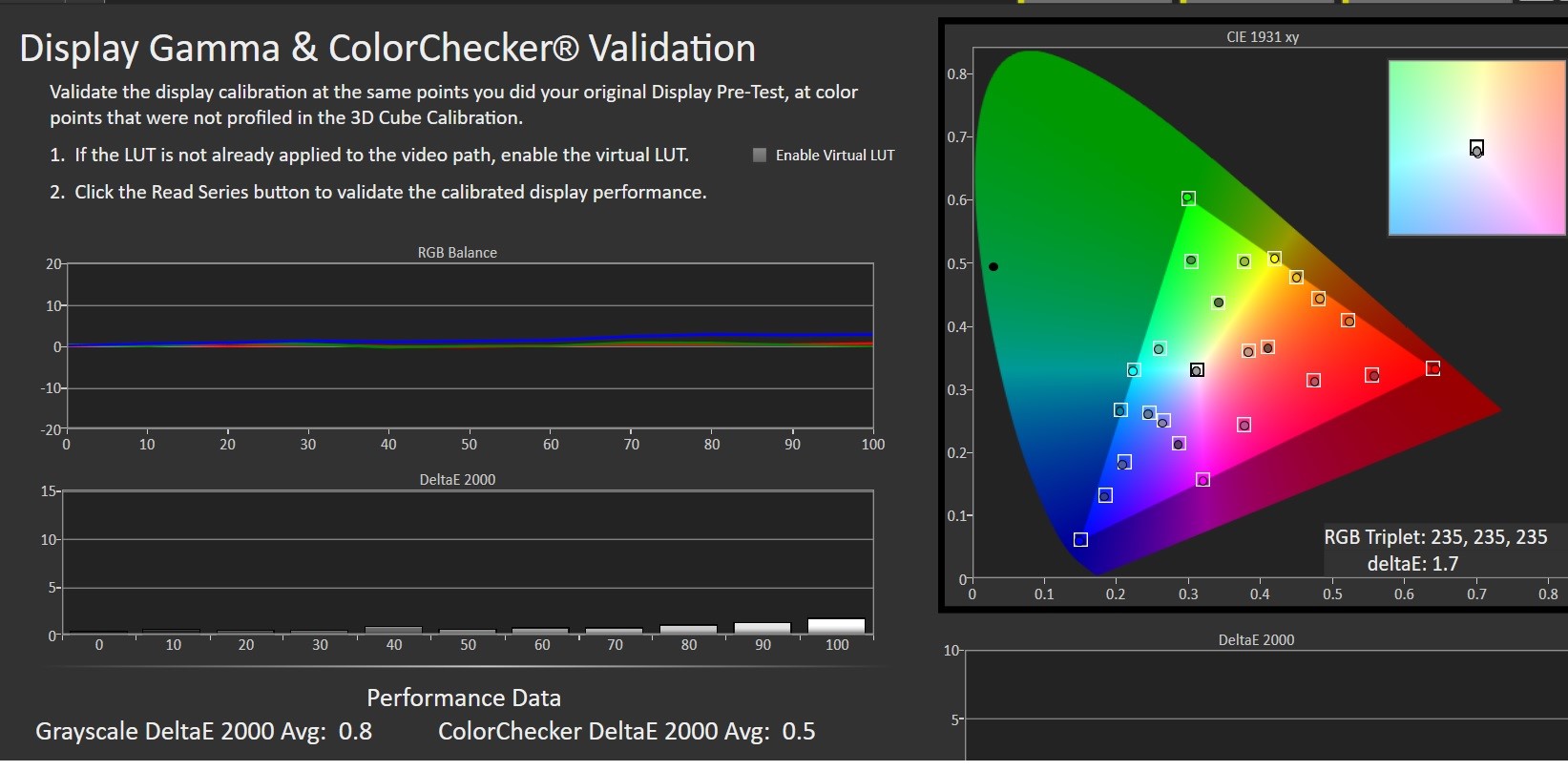

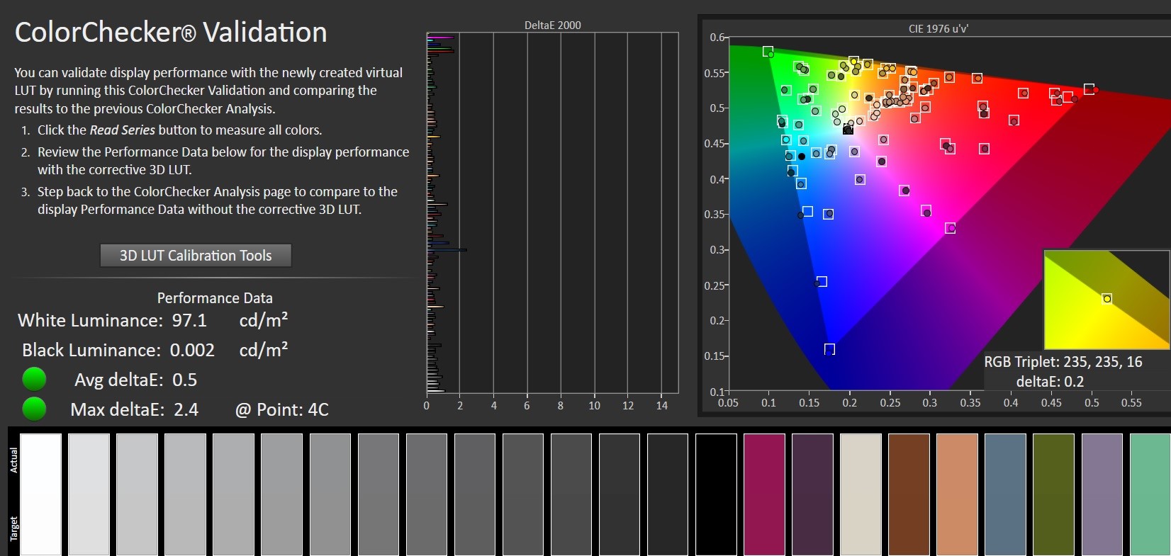

Θα προσέξατε ότι κάνω ένα διαχωρισμό μεταξύ υλικού σε rec.709 και bt.2020 κι έχω φορτώσει κάποια αρχεία calibration (3d lut). Το set up είναι πλέον καλιμπραρισμένο στην τρίχα.
Εδώ είναι το verification για sdr.709 υλικό.
Κι εδώ για dci. Ο προβολέας μου καλύπτει το 99% του dci και ρυθμίστηκε πάνω σ' αυτό. Έπειτα ο madvr (πατάει σε πλατφόρμα dci gamma 2.2) το μετατρέπει σε rec.2020 και το στέλνει στο προβολέα.

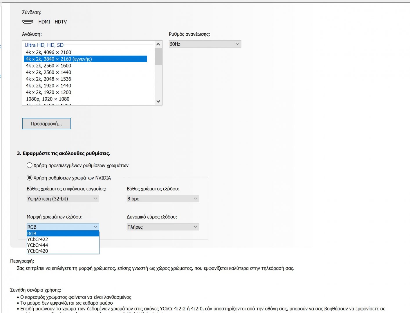

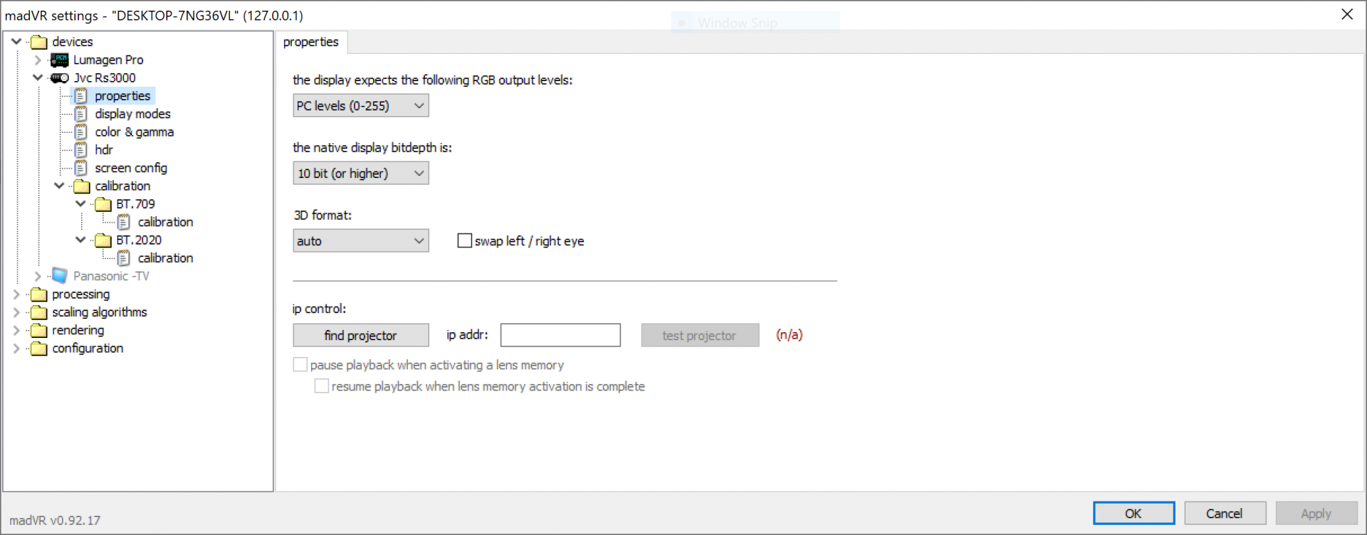

Στo control panel της nvidia τι ρυθμίσεις έχεις κάνει.
Γia να βγάλει 0-255 θέλει rgb

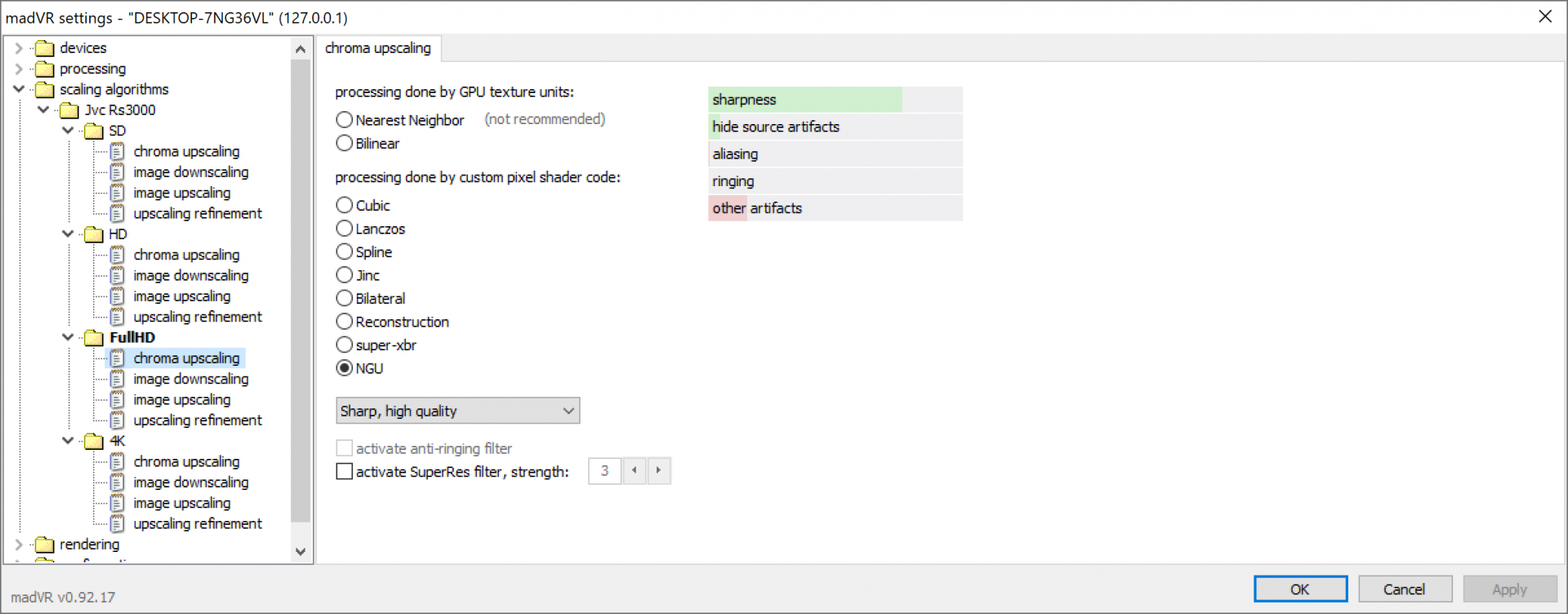

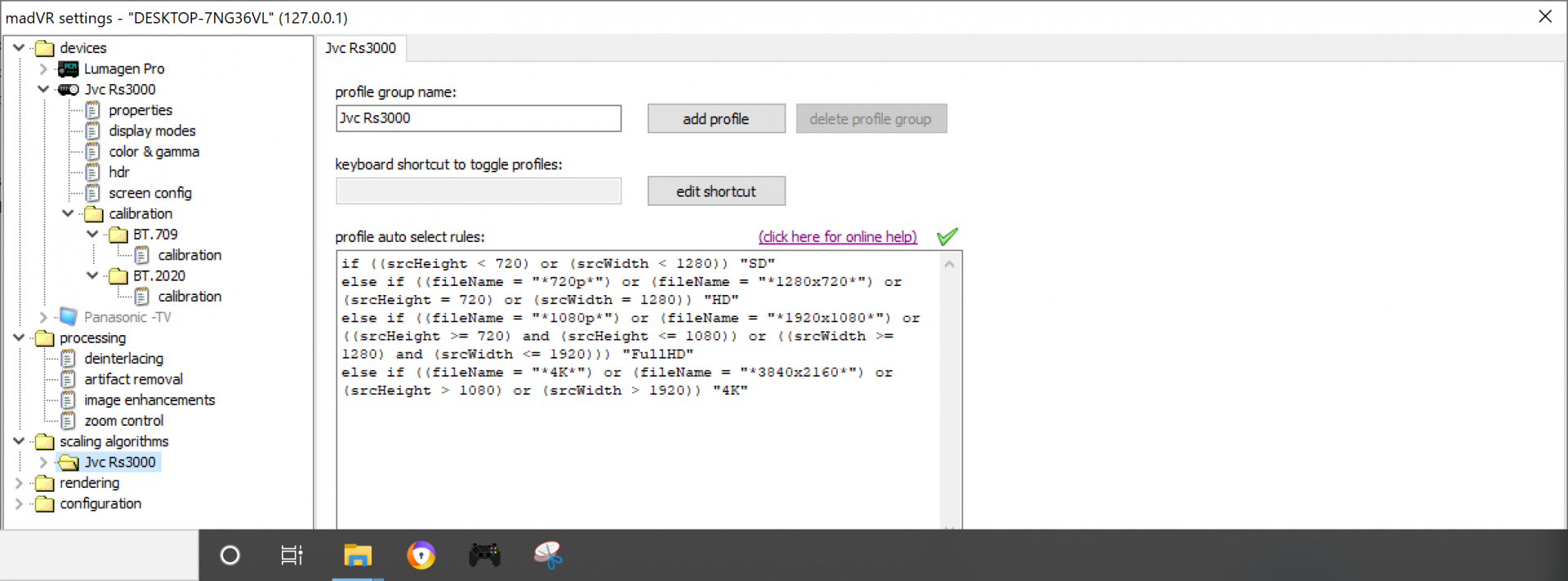

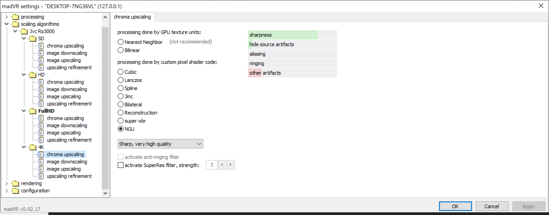

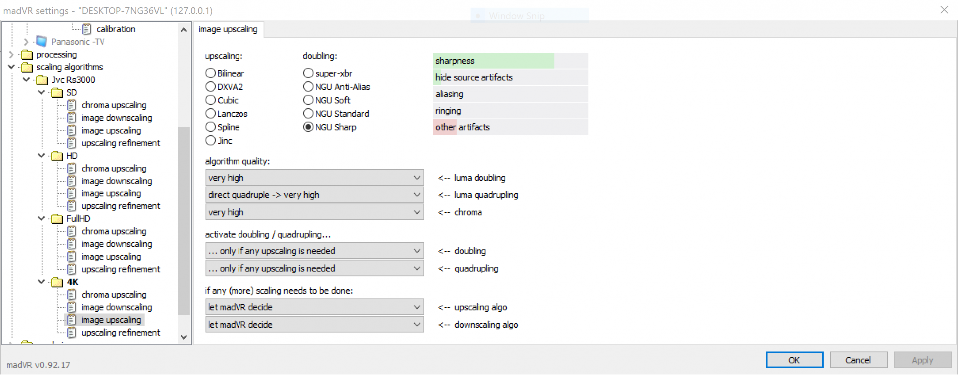

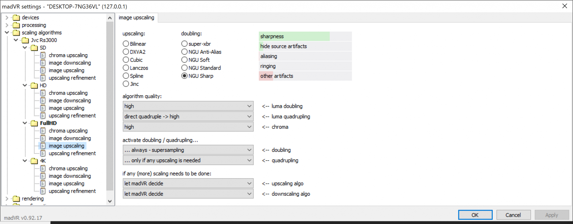

Στα scaling algorithms το script το έχεις γράψει εσύ; Βλέπω ότι είναι c based αλλά που μπορώ να βρω παραπάνω πληροφοριες για το πώς να το σεταρω για τον δικό μου προβολέα;
RGB σε limited το έχω.
Κάπου σε βίντεο στο youtube είδα τη λογική κι έφτιαξα μια δική μου παραλλαγή. Νομίζω ότι δε χρειαζόταν τόση ανάλυση. 9,5/10 είτε 1080p θα βλέπω, είτε uhd.
Πιο σημαντικό είναι το script για διαχωρισμό μεταξύ rec.709 και rec.2020. Διαπιστώνω ότι το δεύτερο θέλει ενεργοποίηση της επιλογής "report bt.2020 to display" , αλλιώς στέλνει rec.709.
