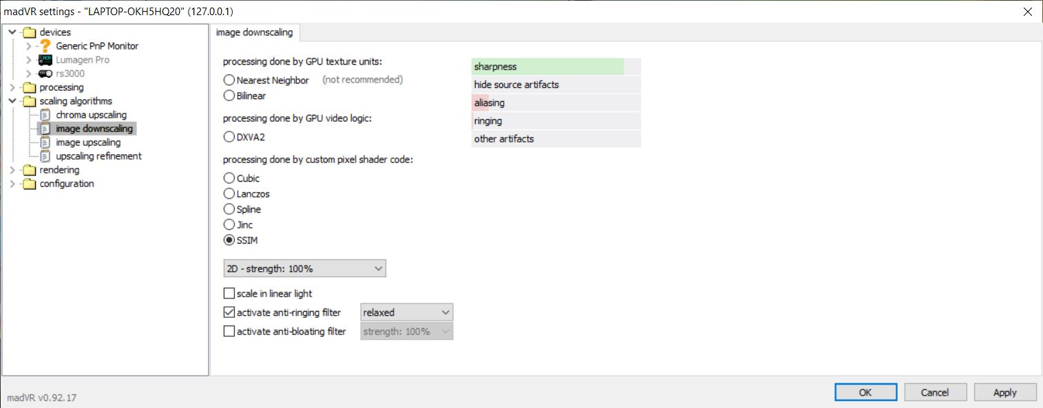

Επίσης, αν προσπαθείς να στείλεις 4k downscaled σε 1080p θα δώσεις έμφαση στον αλγόριθμο "image downscale"
κάτω απ' το 4k.
Εν ολίγοις, ο διαχωρισμός των scaling algoriths γίνεται με βάση τα attributes του αρχείου αναπαραγωγής.

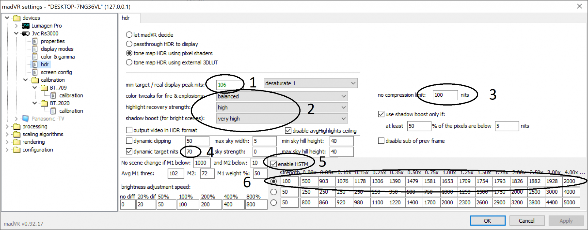

Αναφορικά με τις ρυθμίσεις tone mapping. Προσπαθώ να καταλάβω κι εγώ τη λειτουργία των περισσότερων επιλογών, αλλά κάποια πρώτα δικά μου συμπεράσματα είναι:
  1. Βάζουμε τα πραγματικά nits του προβολικού μας.
  2. Οι ρυθμίσεις που δείχνω μου εξασφάλισαν το λιγότερο κλιπάρισμα και την καλύτερη χρωματική ισορροπία στις δύσκολες σκηνές
  3. Αυτή η λειτουργία (no compression limit) όπως τα αντιλαμβάνομαι θέτει το όριο φωτεινότητας υλικού κάτω απ' το οποίο δεν το συμπιέζει και δεν το κάνει remap.
  4. Το dynamic target nits θα περίμενα να είναι το σημείο που αρχίζει το roll off. Δεν έβγαλα αυτό το συμπέρασμα κατά τις δοκιμές μου. Περισσότερο με picture tone μοιάζει που ανεβάζει ή κατεβάζει τη συνολική φωτεινότητα της εικόνας.
  5. Εδώ ενεργοποιείται το ιστόγραμμα και το δυναμικό tone mapping μέσω αυτού
  6. Διάφοροι users έχουν δώσει αρκετές ρυθμίσεις. Η συγκεκριμένη ρύθμιση είναι η καλύτερη που δοκίμασα. Οι άλλες 2 απο κάτω είναι καλές εναλλακτικές.
Αποριες.
1.Oι ρυθμισεις αυτες ειναι για τον δικο σου προτζεκτορα στο δικο σου χωρο μονο αλλαγη στα νιτς αρκουν για αλλον:;
2.στις ρυθμισεις κατω στο ν6 των users η δευτερη παρατηρω εχει ακολουθησει μοτιβο χ1000 πολαπλασσιο...
3.πεφτοντας η φωτεινοτητα της λαμπας θελει αλλαγη στα νιτς μονο;
4. η ουσιαστικη χρησιμοποτητα εχει καπποιο περιορισμο ως κατωτατο οριο των νιτς;
5. το αυτο σημαινει κατι και για τους 1080 με μεταροπη και την sdr προβολη;
loggeo
Projectors
7.743
9.833
Αποριες.
  1. Εννοείται πως είναι για τον δικό μου projector και χώρο. Βάζοντας τα πραγματικά nits και παίζοντας λίγο με το dynamic target nits θα πάρεις ένα εξαιρετικό αποτέλεσμα.
  2. Ναι. Για να καταλήξουν σ' αυτές τις προτάσεις έχουν φάει άφθονες ώρες δοκιμάζοντας σκηνές σε διάφορες φωτεινότητες. Ας πούμε ότι αυτές είναι οι 3 προτιμητέες, με την πρώτη (Neoxp high) να είναι μάλλον η καλύτερη.
  3. Θεωρώ πως ναι.
  4. Δεν καταλαβαίνω απόλυτα την ερώτηση. Εννοείς κάτω από ποια πραγματικά nits δεν έχει νόημα να κάνουμε tone mapping και να ασχοληθούμε; Είδα άτομα να εκθειάζουν τ ο αλγόριθμο ακόμα και με 50-60 nits. Είναι κάτι ανάλογο με το lumagen κι έχεις δει πως δουλεύει στα περίπου 60-70 nits.
  5. Η μετατροπή σε 1080p δεν είναι τροχοπέδη.

Η τελευταία επίσημη έκδοση είναι η 0.92.17, την οποία φαντάζομαι έχεις. Το link που σου έδωσα είναι beta και κάθεται πάνω απ' την official. Δε θα δεις κάπου να γράφει άλλη version, αλλά θα καταλάβεις ότι την εγκατέστησες απ' τα menu κάτω απ' το hdr.
Βάλε να δεις μια uhd ταινία με hdr και στο πεδίο 1 βάλε τα πραγματικά nits που προβάλεις. Πως θα τα βρεις;
Χρησιμοποίησε ένα φωτόμετρο (αν έχεις) ή κατέβασε app στο κινητό σου (Lux Light Meter). Βάλε το φωτόμετρο στο κέντρο της οθόνης και μέτρησε σε καρτέλα λευκού τα lux. Μετά τα μετατρέπεις σε nits lux/3,14159.
Αν ας πούμε μετρήσεις 180 lux θα έχεις 180/3,1459=57 nits.
Βάλε το στο 1 και για αρχή αντίγραψε όλα τ' άλλα. Για να τα βγάλεις όλα σε 1080p και να μπορεί να τα δει ο προβολέας σου πήγαινε στο παρακάτω παράθυρο.
Όπου γράφω 2160p εσύ θα το αντικαταστήσεις με 1080p. Ιδανικά βάλε τον προβολέα σου στη μέγιστη φωτεινότητα που μπορείς (λάμπα στο high- ανοιχτή ίριδα).
Όταν (κι αν το δοκιμάσεις) πες μας εντυπώσεις!
