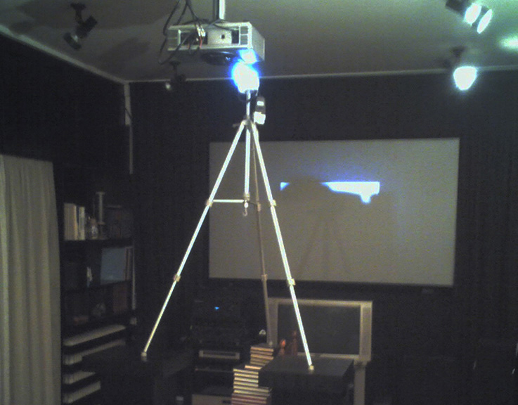

Άσχετο με τον Sharp, απλώς καθόμουν σήμερα το βράδυ και έκανα πάλι μετρήσεις στον BenQ, για να έχω συγκρίσιμα στοιχεία όταν θα έρθει ο Sharp.
<?xml:namespace prefix = o ns = "urn:schemas-microsoft-com:office:office" /><o:p> </o:p>
Μια άλλη χρησιμότητα ενός φωτόμετρου λοιπόν, είναι ότι μπορείτε να δείτε που είναι το gamma σας. Μετράτε πρώτα το λευκό σας και μετά μετράτε διαδοχικά τα 90, 80, 70, 60, 50, 40, 30, 20, 10 IRE σας και σημειώνετε τις μετρήσεις. Σαν πατερνάκια αναφοράς μπορείτε να χρησιμοποιήσετε όλη τη σειρά από τα 720p title3 του DVE HD-DVD. Το λευκό σας 100 IRE είναι το title3_21, το 90 IRE είναι το title 3_19 κτλ., όταν τα παίζετε μέσω ενός HTPC, μέσω ενός player είναι πιο απλά τα πράγματα.
<o:p> </o:p>
Βέβαια, η διαδικασία της μέτρησης δεν είναι και τόσο απλή υπόθεση, ιδίως όταν έχετε στην κατοχή σας ένα π@π@ροφωτόμετρο των 50 ευρώ και όχι ένα Minolta LS100 όπως θα έπρεπε! wall_1
<o:p> </o:p>
Στη φωτό βλέπετε την πατέντα που έκανα εγώ, για να καταφέρω να πλησιάσω το φωτόμετρο αρχικά στα δέκα εκατοστά περίπου από τον φακό για να πάρω μέτρηση on/off contrast και μετά στα είκοσι εκατοστά περίπου, για να πάρω τις μετρήσεις του gamma. Ένα φτηνό φωτόμετρο είναι απαραίτητο να πλησιάσει πολύ κοντά στο φακό για να πάρει σχετικά αξιόπιστες μετρήσεις στα πολύ χαμηλά IRE. :mad_3:
<o:p> </o:p>
Πήρα λοιπόν τα παρακάτω νούμερα στα δέκα εκατοστά από το φακό:
Λευκό 100 IRE: 29.100 lux<o:p></o:p>
Μαύρο 0 IRE: 14 lux<o:p></o:p>
On/off contrast: 2078:1, σχετικά βελτιωμένο σε σχέση με το 1670:1 που είχα πάρει όταν είχα κάνει τη μέτρηση με το φωτόμετρο στο χέρι.<o:p></o:p>
