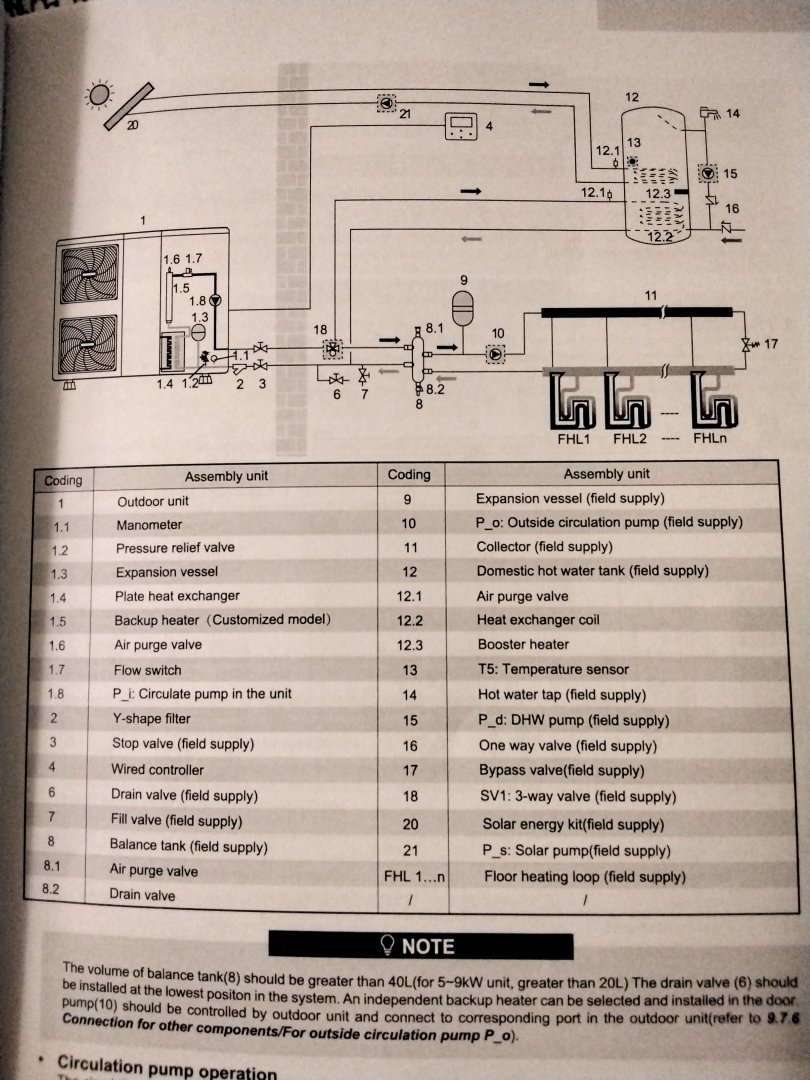

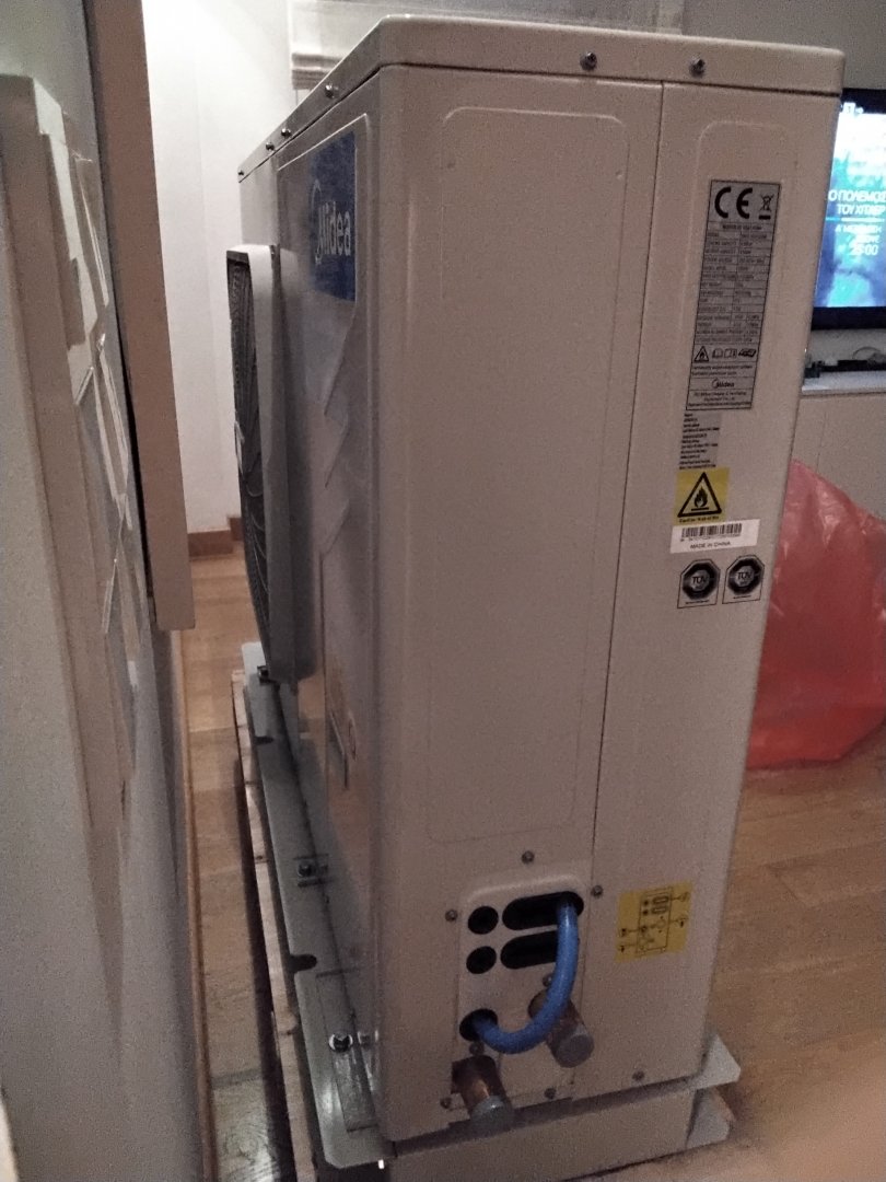

Λοιπον, η αντλια ηρθε, ως γνωστος τσιπης, πηρα τη φθηνοτερη και μικροτερη (9kw), china my love, με εγγυηση 3 ετων, τοσο οσο υπολογιζω να αποσβεσω την επενδυση. Μετα, βλεπουμε.
Το θεμα ειναι τωρα πως την τοποθετουμε. Ο μηχανικος αλλα και οι οδηγιες λενε ετσι:
Αλλα εγω ξερω καλυτερα ;-)

Χαιρομαι που εχω την προσοχη σας, και ειδικα του πανκροκ, διοτι χρειαζομαι feedback.
Λοιππν, η παραπανω τοποθετηση προφανως ειναι σωστη και by the book, για περιπτωσεις οπου υπαρχει μια πηγη ενεργειας (η αντλια), ενα κυκλωμα θερμανσης και ενα συστημα ηλιακων-μποιλερ, βεβιασμενης κυκλοφοριας (οπως ειναι η περιπτωση μου). Η αντλια ενωνεται με το κυκλωμα θερμανσης μεσω "balance tank", που μπορει να ειναι υδραυλικος διαχωριστης ή δοχειο αδρανειας. Οταν οι ηλιακοι συλλεκτες δε ζεσταινουν αρκετα το ζεστο νερο χρησης του μποιλερ, μια ηλεκτρικη τριοδη βανα εκτρεπει για λιγη ωρα ζεστο νερο απο την αντλια προς το μποιλερ. Μολις ζεσταθει το ζεστο νερο χρησης στο μποιλερ, η βανα επιστρεφει τη ροη της αντλιας προς το κυκλωμα θερμανσης του σπιτιου για να ζεσταθουμε.
Σε ολες τις συγχρονες αντλιες υπαρχει εξωτερικη αντισταθμιση και εξυπνο συστημα ελεγχου που ρυθμιζει τη θερμανση που αποδιδει η αντλια με βαση την εξ. θερμοκρασια, την επιθυμητη θερμοκρασια νερου προσαγωγης, τη θερ οκρασια νερου επιστροφης και αλλους παραγοντες που δε χρειαζεται να ξερουμε ουτε μας τους λεν επακριβως.

Δυο ειναι τα θεματα μου:
1. Στο παραπανω διαγραμμα δεν υπαρχει προβλεψη για δευτερευουσα πηγη θερμοτητας ( που πρεπει απαραιτητως να υπαρχει αλλιως ειναι λαθος, σαν στερεο χωρις σαμπ ειπαμε).
2. Δεν εκμεταλευομαστε την περισσεια θερμοτητας που συλλεγουν οι ηλιακοι π.χ. τον Μαρτιο και τον Απριλιο, που εχει αρκετη ηλιοφανεια αλλα θελουμε και θερμανση στο σπιτι.

Εάν η αντλία δεν υποστηρίζει με τα διάφορα modules με το δικό της σύστημα διαχείρισης της εκάστοτε ενέργειας θα πας με πατέντες . Δεν το προτείνω
1. Εάν δεν ... πατέντα
2 . Ο ηλιακός μας παρέχει ζεστό νερό χρήσης .
ένα ηλιακό πεδίο (πλάκες σκέτες ) μας δίνει νερό για την εκάστοτε χρήση το οποίο απαιτεί μεγάλων διαστάσεων δοχείο αδράνειας - αποθήκευσης - buffer tank .
Το boiler το οποίο βλέπεις στο διάγραμμα είναι αποκλειστικά για ΖΝΧ (ζεστό νερό χρήσης) ο οποίος είναι και ρόλος του για αποθήκευση νερού χρήσης .

Για τη θέρμανση του ζεστού νερού χρήσης υπάρχει προτεραιότητα ( ως default), να επιτευχθεί η επιθυμητή θερμοκρασία , αυτή πρώτα και μετά η θέρμανση του σπιτιού, που ούτως η άλλως αργεί περισσότερο.
Για τη δεύτερη πηγή θερμότητας, φυσικά γίνεται αλλά είναι πιο σύνθετο και απαιτεί αυτοματισμούς για να μην εμπλέκονται και οι δυο πηγές.
Για να εκμεταλλευτείς τον ηλιακό, επικουρικά στο σύστημα θέρμανσης, δεν θα στο συνιστούσα γιατί θα έπρεπε ή να υπήρχε τρίτη σερπαντινα σε Μεγάλο Δ. Α. ή να έχεις αντιψυκτικό ΚΑΙ στο κύκλωμα του λέβητα συν μια τρίοδη κλπκλπ
Επιπλέον σε κινεζική αντλία μην περιμένεις πολλές δυνατότητες και ευελιξία …. Αν είχες καμία Mitsubishi, Daikin εκεί ναι , γίνονται τα πάντα.

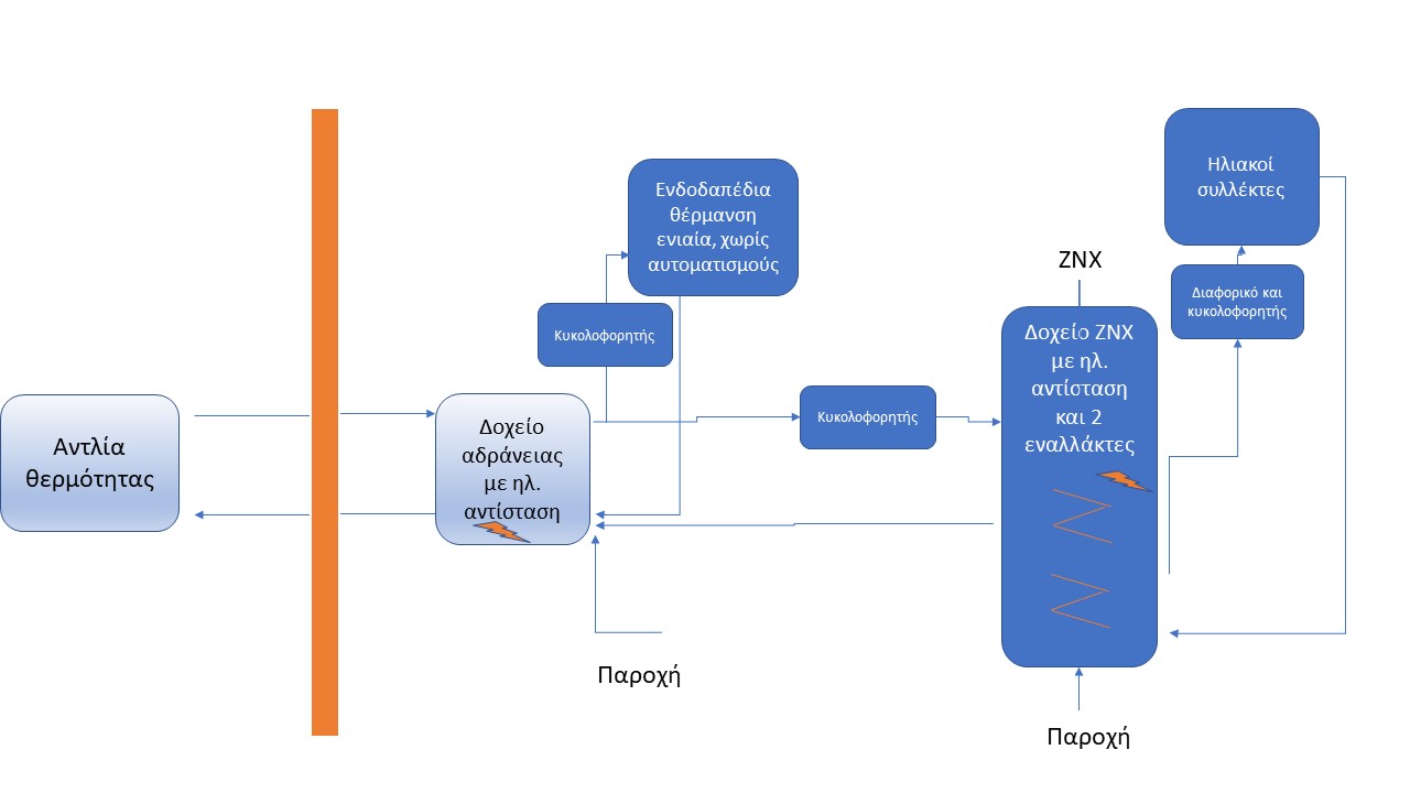

Πριν παρουσιάσω τη δική μου "πατέντα", να πω δυο λόγια για την εμπειρία σχετικά με το ΖΝΧ και γιατί πιστεύω ότι είναι κακή ιδέα ο συγκεκριμένος τρόπος σύνδεσης με τριοδη βανα που λένε οι οδηγίες παραπαν και εφαρμόζεται σχεδόν πάντα στην πράξη.
Στα κυκλώματα θέρμανσης χαμηλής θερμοκρασίας προσαγωγής (ενδοδαπεδια), πρέπει να ανέβει η θερμοκρασία προσαγωγής από 30 με 35 που είναι συνήθως σε 50 με 60 βαθμούς για να ζεσταθεί το ΖΝΧ. Ειδικά αν θέλεις μόνιμα ΖΝΧ, αυτό χαλάει το βαθμό απόδοσης της πηγής θερμότητας. Ειδικά αν αυτή είναι ΑΘ. Αλλά ακόμη και αν δε θες μόνιμα ΖΝΧ, όπως έκανα εγώ όσο είχα τον προηγούμενο λέβητα χαμηλών θερμοκρασιών, τη στιγμή που ήθελες ΖΝΧ, έπρεπε να περιμένεις τουλάχιστον ένα δεκάλεπτο να ανεβάσει ο λέβητας θερμοκρασία και να ζεστάνει το μποιλερ. Τζάμπα καυσιμο και χρόνος.
Δεν το συνιστώ. Καλύτερα ένας ταχυθερμαντηρας ή ηλεκτρική αντίσταση (booster) μέσα στο μποιλερ ΖΝΧ που θα την ανάβεις τις λίγες ημέρες που δεν έχει ήλιο.

Βουαλά!
Η λογική (και οι διαφορές σε σχέση με το by the book) είναι οι εξής:
1. Χρήση σχετικά μεγάλου buffer tank, ας πούμε 100 λίτρων (ο κατασκευαστής της ΑΘ λέει 20 λίτρα κατελάχιστον).
2. Χρήση ηλ. αντίστασης (booster) στο buffer tank, και μελλοντικά χρήση και λέβητα αερίου, για αντιμετώπιση αιχμών. Έλεγχος τους από την ΑΘ, γίνεται από ότι είδα.
3. Εξισορρόπηση θερμοκρασίων buffer tank και δοχείου ΖΝΧ μέσω μόνιμου κυκλοφορητή. Εδώ είναι η πρωτοποριακή πατέντα, που ελπίζω να μην είναι βλακεία. Όταν δεν έχει ήλιο, θερμότητα από το buffer tank μεταφέρεται στο δοχείο ΖΝΧ και προθερμαίνει το ΖΝΧ μέχρι π.χ. 35 βαθμούς, βοηθώντας το έργο της ηλ. αντίστασης. Όταν έχει ήλιο, θερμότητα από το δοχείο ΖΝΧ μεταφέρεται στο buffer tank και (ψιλο) ζεσταίνει το νερό προσαγωγής στην ενδοδαπέδια, βοηθώντας το έργο της ΑΘ.
Με αυτό το σχέδιο, η ΑΘ δουλεύει πάντα με μεγάλο συντ. απόδοσης (επειδή δεν την αναγκάζεις ποτέ να βγάλει 60 βαθμούς). Αιχμές στη θέρμανση και το ΖΝΧ καλύπτονται από βοηθητικές πηγές.
Σοβαρά τώρα, σκεφτείτε λίγο οι ειδικοί και πείτε μου αν μπάζει και που.

1) Πόσα λίτρα μπόιλερ σκέφτεσαι ;
2) kw ή btu ΑΘ ;
3) τετραγωνικά σπιτιού ;
4) η αντλία θερμότητας είναι με εναλλάκτη (ψυκτικού/νερού) ;
2) kw ή btu ΑΘ ;
1. Το μπόιλερ (ή πιο σωστά δοχείο ΖΝΧ - ποτέ δεν κατάλαβα γιατί στην Ελλάδα το λέμε μπόιλερ αφού μπόιλερ είναι ο λέβητας) υπάρχει και είναι 300 λίτρα με 2 εναλλάκτες και αντίσταση.
2. Η ΑΘ είναι 9kw.
3. Αρκετά ;-)
4. Αέρος - νερού είναι, τυπική ΑΘ (μονομπλόκ), χωρίς ενσωμματωμένη αντίσταση.

νομίζω δουλεύει χωρίς αυτοματισμούς ή μάλλον με μοναδική συνθήκη οτι ο κυκλοφορητής στο ΖΝΧ θα δουλέψει μόνο όταν το ΖΝΧ έχει χαμηλότερη θερμοκρασία από το κύκλωμα θέρμανσης.
μετά από αυτό βάζεις στο ΖΝΧ έναν 3φ ταχυθερμαντήρα στους 42 βαθμούς και δεν θα ασχοληθείς ποτέ ξανά με το θέμα.
στο αδράνειας θέλεις και τον εναλλάκτη του πετρελαίου με έναν αυτοματισμό αντιστάθμισης που θα ρυθμιστεί εμπειρικά με την εξωτερική θερμοκρασία και θα συσχετίσεις την θερμοκρασία του νερού που θέλεις στην έξοδο του λέβητα με βάση την εξωτερική θερμοκρασία. Εκεί θα πρέπει να βρείς το σημείο που αρχίζει να χαλάει η απόδοση στην α/θ όπου θα είναι το σημείο που ο λέβητας θα βγάζει νερό στην έξοδό του όσο τη σημείο λειτουργείας της θέρμανσης (άρα δεν θα ανάψει) και μετά θα βρείς στο πολύ κρύο πόσο νερό πρέπει να βγάλει για να καλύψει την απαίτηση του καινούριου σημείου λειτουργείας.
εδώ τώρα τίθενται θέματα όπως αν μπορεί να δουλέψει ο λέβητας σε 38 και 40 βαθμούς νερό και ότι πρέπει να είσαι παρόν και με υπομονή να βρείς τα δύο σημεία της αντιστάθμισης
Κοίτα, δεν ξέρω αν εφαρμόζεται "σχεδόν πάντα" όταν μιλάμε για αντλία.
Κι εμένα το ΖΝΧ προκύπτει από έναν απλό ηλιακό (είτε από τον ήλιο, είτε από την ηλεκτρική αντίσταση) και όχι από την αντλία, ακριβώς για τους λόγους που λες. Δεν θυμάμαι να αναφέρθηκε κάποια άλλη εναλλακτική από τον μηχανικό, ή αν αναφέρθηκε, σίγουρα δεν ήταν προτεινόμενη, οπότε επιλέξαμε το παραπάνω.
Τώρα για το αν αυτά τα δύο θες να τα συνδέσεις μεταξύ τους για να βοηθάει το ένα το άλλο, είναι αρκετά debatable και εξαρτάται από διάφορους παράγοντες, όπως πόσους καθρέφτες έχεις ή μπορείς να βάλεις (και με τι κόστος όμως), πόσο ήλιο έχει εκεί που είσαι κλπ.
Π.χ. εδώ που είμαι εγώ τον χειμώνα δεν τρελαίνεται στον ήλιο. Έχω 2 καθρέφτες για τον ηλιακό, αλλά είναι εξαιρετικά σπάνιες οι χειμωνιάτικες ημέρες που το ΖΝΧ που θα παραχθεί θα περισσέψει.
Επίσης άλλος ένας παράγοντας είναι τα φωτοβολταϊκά και το net metering, ειδικά αν δεν έχεις απεριόριστο χώρο.
Είναι προτιμότερο αντί για επιπλέον καθρέφτες να βάλεις επιπλέον πάνελς (γιατί ότι θα βάλεις, το θεωρώ δεδομένο, με αντλία θερμότητας και στο μέλλον ηλεκτρικό αυτοκίνητο) τα οποία θα παράγουν ρεύμα το καλοκαίρι (με τεράστια διαφορά απόδοσης σε σχέση με τον χειμώνα) το οποίο θα καταναλώνεις τον χειμώνα για να ζεστάνεις νερό, παρά καθρέφτες που θα πασχίζουν μέσα στην παγωνιά (και τη νύχτα!!!) να ζεστάνουν νερό.

Το μπόιλερ δεν είναι ο λέβητας.
το ΔΖΝΧ των 300 λιτ είναι καλή επιλογή, αλλά μεγάλο για αυτή την ΑΘ.
Το ΔΑ είναι μικρό
για να αποθηκευσεις την απαιτούμενη θερμική ενέργεια για το σπίτι, πόσο μάλλον να πας να βοηθήσεις/θερμάνεις τα 300 λιτ του μπόιλερ. !
Το ΔΑ πρέπει να έχει αποθηκευμένο νερό σε υψηλή θερμοκρασία και όχι την θερμοκρασία λειτουργίας της ενδοδαπεδιας.
Την καθυστέρηση του 10 λεπτού, που λες, (εγώ λέω 20σκάρτα ) θα την έχεις για να ζεσταθούν τα 300 λιτ , είτε με λέβητα, είτε με ταχυθερμοσιφωνα (>18 kw) και με εσωτ. αντίσταση … άστο για αύριο.
Παρεμπιπτόντως αν βάλεις ταχυθερμοσιφωνα δεν έχει νόημα να αποθηκευσεις το νερό, το χρησιμοποιείς άμεσα. (Ζεσταίνεις άμεσα τόσο-όσο).
Δε λες τα τετραγωνικά , οπότε …. μόνο εικασίες μπορούμε να κάνουμε, αλλά απο τα λεγόμενα σου, πήρες μικρή ΑΘ.
Ελπιζω να έχεις καλές μονώσεις και Κουφωματα, αλλά νομίζω ότι ένας λέβητας είναι απαραίτητος.
Τουλαχιστον στον λέβητα να επιλέξεις το σωστό μεγεθος, γιατί στα ζόρια αν πας να λειτουργήσεις και τις 2 πηγές θερμότητας , ίσως έχεις πρόβλημα, αν δεν σεταριστει σωστά το σύστημα. (Αυτοματισμός)
