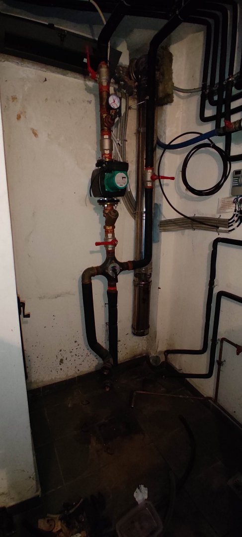

Δοχείο διαστολής υπάρχει, διαστασιολογημενο για το κύκλωμα της ενδοδαπεδιας.
Ο υδραυλικός που ήρθε να βγάλει τον παλιό λέβητα, λέει βγαλτο κι αυτό, δε χρειάζεται. Θα έχει μέσα η αντλία.
Προφανώς δεν το άφησα να το βγάλει. Δεν ήθελα να ανοίξω κουβέντα για πρωτεύον και δεύτερον κύκλωμα και την ανάγκη δοχείων διαστολής και στα δύο. Ή τουλάχιστον ενός μεγάλου.
Συνεχής μάχη με τη βλακεία.

ψηλά στη φωτό.....τι ειναι εκεινο το φάγωμα? Εχετε σκάψει στον τοιχο? Τοίχος είναι ή υποστύλωμα?
Είναι κακή κατασκευή εξ αρχής. Από κει περνάει καμινάδα και κάποιες σωλήνες και καλώδια που δεν είχαν προβλεφθεί εξαρχής και περάστηκαν μετά.

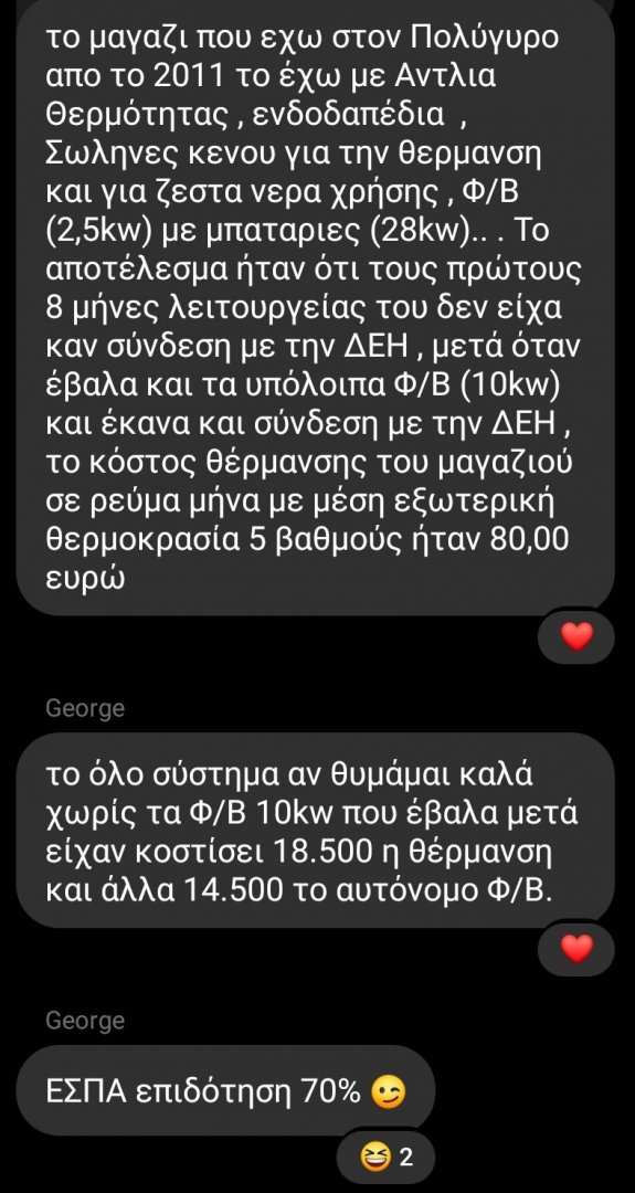

60.176
146.743
28 kw μπαταρίες!! Το πάει και βόλτα το μαγαζί; :roflmao:
Ο χαβαλες είναι να μάθεις που τις βρήκε και πόσο του κόστισαν..
Το λοιπόν, για να μη το παιδεύω, αγόρασε ένα τρακαρισμένο νισαν λιφ για 3,5 χιλιάρικα...
Και χρησιμοποίησε τις μπαταρίες του, οπότε πρακτικά του βγήκαν τζάμπα, διότι πούλησε και κάποια ανταλλακτικά.
Μηχανικός γαρ..
Και όντως, για θέρμανση χειμώνα, τις ξεπατωνε (ή νύχτα δεν έχει παραγωγή από φωτοβολταϊκά ούτε από ηλιακό). Γι'αυτό μπήκε ΔΕΗ, ειδάλλως έπρεπε να πάρει ένα ακόμα τρακαρισμένο λιφ.

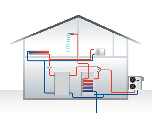

Λοιπόν, νομιζω τον αδίκησαμε το μάστορα. Το δοχείο αδράνειας (ΔΑ) χρειάζεται, τουλάχιστον στη δική μου περίπτωση. Ο πιο βασικός λόγος είναι ότι ο κυκλοφορητης που έχουν μέσα οι ΑΘ είναι μικρος και χρειάζεται δεύτερος μεγαλύτερος για το κύκλωμα της ενδοδαπεδιας ή των καλοριφέρ αν το σπίτι είναι μεγάλο ή ψηλό. Δηλαδή θα υπάρχουν δύο κυκλώματα με δυο κυκλοφορητες. Η ζεύξη τους απαιτεί ΔΑ (ή ίσως υδραυλικό διαχωριστή, αλλιώς πως; ). Υπάρχουν κι άλλοι λόγοι, το παρακάτω άρθρο τους εξηγεί.Π.χ. να συνδέεις εύκολα πολλές πηγές θέρμανσης.
Και δεν είναι απαραίτητο να είναι τεράστιο το ΔΑ εκτός αν θέλεις να λειτουργεί σαν αποθήκη ενέργειας, π.χ. σε συνδυασμό με ΦΒ ή ηλιακούς συλλέκτες.
Γενικά, όσο το σκέφτομαι μόνο πλεονεκτήματα έχει η χρήση ΔΑ σε κυκλώματα θερμανσης. Τα μόνα μειονεκτήματα είναι το (μικρό ) τους κόστος, οι (μικρές) απώλειες ενέργειας και η έξτρα αδράνεια (καθυστέρηση) που δεν ταιριάζει με περιστασιακή θέρμανση π.χ. στο εξοχικό.

Δεν καταλαβαίνω ιδιαίτερα σε ενδοδαπεδια που είναι ο ορισμός της αδράνειας σε τι χρειάζεται.
Ο βασικος λογος ειναι οτι οι τυπικες σντλιες που εχουν μεσα και κυκλοφορητη δεν μπορουν να σπρωξουν το νερο σε ενα σχετικα μεγαλο σπιτι. Μπορουν σε ενα σχετικα μικρο επιπεδο διαμερισμα.
Το αρθρο που εβαλες καλα τα λεει. Αλλα μιλαει για μεγαλα ΔΑ 500-1000λτ και οχι απαραιτητα για ενδοδαπεδια. Αν π.χ. εχεις σωματα και μεγαλο ΔΑ, η ΑΘ θα αναγκαζεται να δουλεψει σε υψηλες θερμοκρασιες, με ΔΑ σε ακομη υψηλοτερες γιατι λογω της αναμειξης το ΔΑ θα ριχνει τη θερμοκρασια. Βλακεια. Ενα μικρο ΔΑ ομως 100λτ σε συνδυασμο με ενδοδαπεδια, δε θα ζοριζει την ΑΘ και θα εχει τα πλεονεκτηματα που λεει το αρθρο που εβαλα εγω.
Για μπακαπ δεν αξιζει, συμφωνω. Παρααλη συνδεση ειναι οκ για μπακαπ. Αλλα σκεψου λογικο σεναριο, να θελεις να βοηθησεις της ΑΘ με λεβητα ειτε στα πολυ κρυα ειτε αν υπαρχει απαιτηση για υψηλη θερμοκρασια προσαρμογης. Οχι μπακαπ, συνδυασμενη λειτουργια και των δυο. Δηλ. να ανεβαζει η ΑΘ απο πχ 0 μεχρι 30 που το κανει καλα και αποδοτικα και μετα ο λεβητας απο 30 μεχρι 60. Ενας τροπος ειναι συνδεση σε σειρα που δεν το εχω δει ή ΔΑ που η ΑΘ θα δινει στο κατω μερος του ΔΑ και ο λεβητας στο πανω.

Imho, το σεναριο σε σειρα ΑΘ με λεβητα που ανεφερα πριν ειναι οπως θα επρεπε να ειναι ολες οι εγκαταστασεις. Σκετες ΑΘ δε θα επρεπε να μπαινουν, ειναι πολυ δυσκολο να καλυψουν αιχμες στο πολυ κρυο, αφενος δεν μπορουν να δωσουν μεγαλο ΔΤ και αφετερου πεφτει η θερμικη ισχυς τους οσο πεφτει η εξ. θερμοκρασια. Ο μονος τροπος για να καλυφτουν οι αιχμες ειναι οι ΑΘ να ειναι υπερδιαστασιλογημενες, με οτι αυτο συνεπαγεται.
Imho και παλι, σωστα ειναι τα συστηματα οπου η ανυψωση της θερμοκρασιες γινεται σε δυο ή και περισσοτερα σταδια. Με την ΑΘ παντα στο πρωτο σταδιο, εκει που ειναι αποδοτικη. Στα επομενα σταδια πρεπεινα μπαινει πηγη που η θερμικη ισχυς της, η εξοδος της, ειναι ανεξαρτητη της εξ. θερμοκρασιας.
