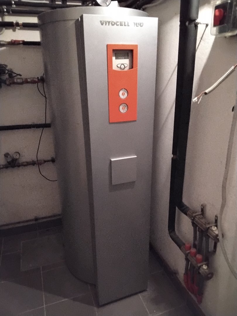

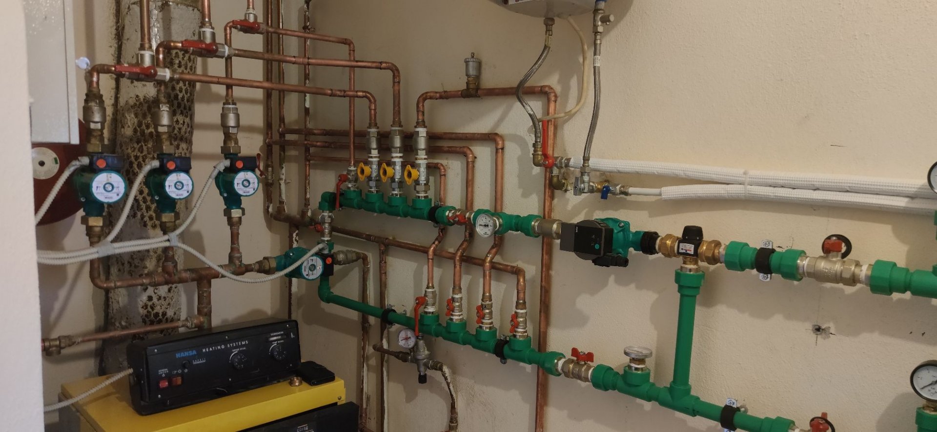

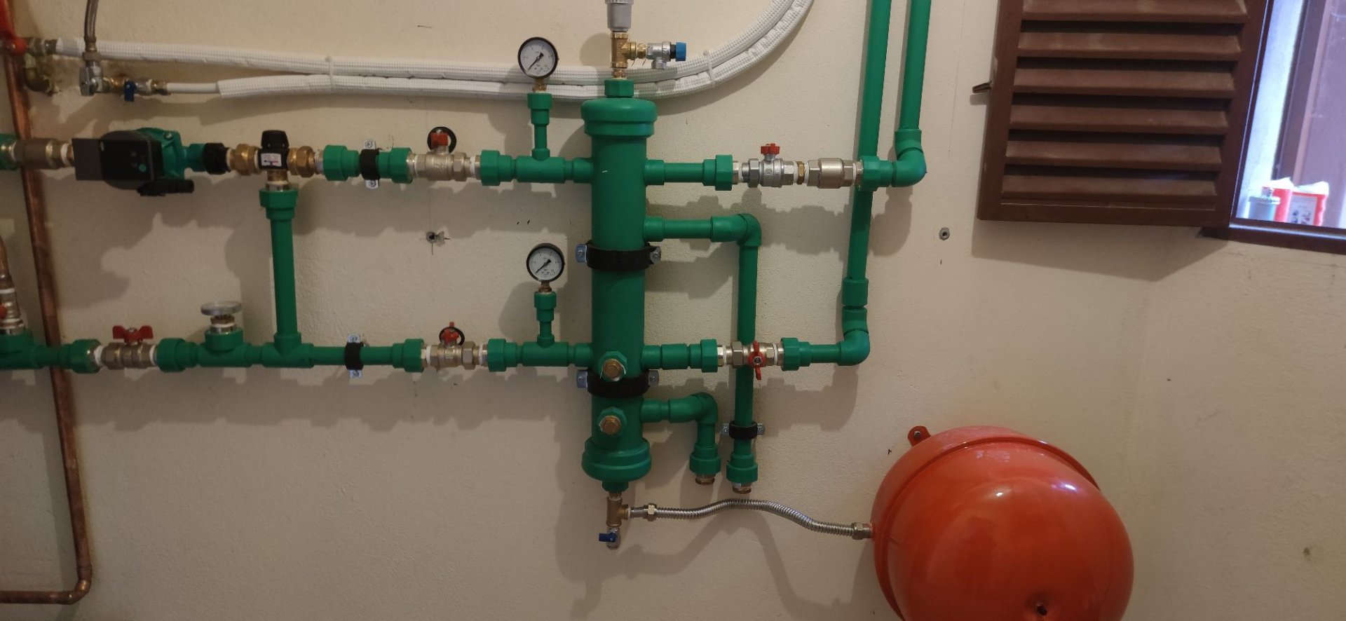

Ευχαριστω πολυ τον Anakin για τη συσταση εγκαταστατη. Μιλησα μαζι του αλλα και αυτος δεν μπορουσε αμεσα να κανει εγκατασταση λογω φορτου. Και επειδη ειχαμε αρχισει να πλενομαστε με κουβαδακια, ανελαβε αλλο συνεργειο.
Δεν τελειωσε ακομη η εγκατασταση, αλλα μεχρι στιγμης, ζητησα χαλκινα υλικα παντου (οπως στο υπαρχον δικτυο) και πηρα τα τετοια μου, μια μιξη χαλκου, σιδηρου και πλαστικου.
Η συγκριση του φθηνου Ελληνικου δοχειου με το υπαρχον πολυ ακριβοτερο γερμανικο δοχειο ΖΝΧ ειναι απλα αστεια, στην κατασκευη, στα υλικα, στην εμφανιση. Σα να συγκρινεις ATC με Kali ;-)
Η συνεχεια την αλλη βδομαδα.
Παω να ζεστανω νερο στην κατσαρολα για μπανιο.

Στην πρώτη φωτογραφία οι χάλκινες γωνίες θα μείνουν ακάλυπτες από μόνωση;
Έχουν παραδώσει το έργο;
Με τα πλαστικά δεν τρέχει τίποτα....
Τα σιδερένια να φοβάστε κ αυτό μετά από πολλά χρόνια....
Πλύση δικτύου διακοπτών κ άκρων στις σωληνώσεις έγινε;
Δεν έχει τελειώσει το έργο. Θα μονωθουν οι γωνίες. Τα πλαστικά δε με πολύ ανησυχούν γιατί είναι λιγα και αντικαθίσταται εύκολα. Τα σιδερένια με έχουν χαλάσει πολύ...Όπως και το δοχείο αδράνειας που, όπως σχεδόν όλα που κυκλοφορούν στην ελληνική αγορα, είναι σιδερένιο. Θα μπει μαγνητικό φίλτρο, αλλά είναι σα να έχεις ένα κακό ηχείο και να του βάζεις ντιρακ. Το θέμα είναι να μην έχεις σκουριές και βρώμα εξαρχής, όχι να τις καθαρίζεις.
Πλύση μετά από αρκετή κουβέντα αποφασίσαμε μάλλον να μη γίνει. Το κύκλωμα είναι όλο χάλκινο με πλαστικές σωληνώσεις ενδοδαπεδιας. Ο λέβητας ήταν επίσης διμεταλικος, πολύ καλής ποιότητας. Θα αδειάσει το κύκλωμα και αν δούμε βρώμα, θα το ξανασκεφτώ.

Όταν χαλάσουν τα πλαστικά κομμάτια δεν θα είμαστε εν ζωή....
Είναι πολύ λίγα τα μεταλλικά κομμάτια μην σας ανησυχούν....
Αν η οπή στον τοίχο είχε ανοιχτεί λίγο πιο μεγάλη και είχε μπει η μόνωση και τρεις πόντους μέσα στον τοίχο θα ήταν το καλύτερο και το ευκολότερο....δεν υπάρχει λόγος για μπαλώματα.
Τες πα όλα καλά φαίνονται
Όσο για την πλύση δεν είναι θέμα προσωπικής άποψης... είναι θέμα αν το χρειάζεται το δίκτυο ή όχι.
Αν είχατε λέβητα πετρελαίου επιβάλεται.

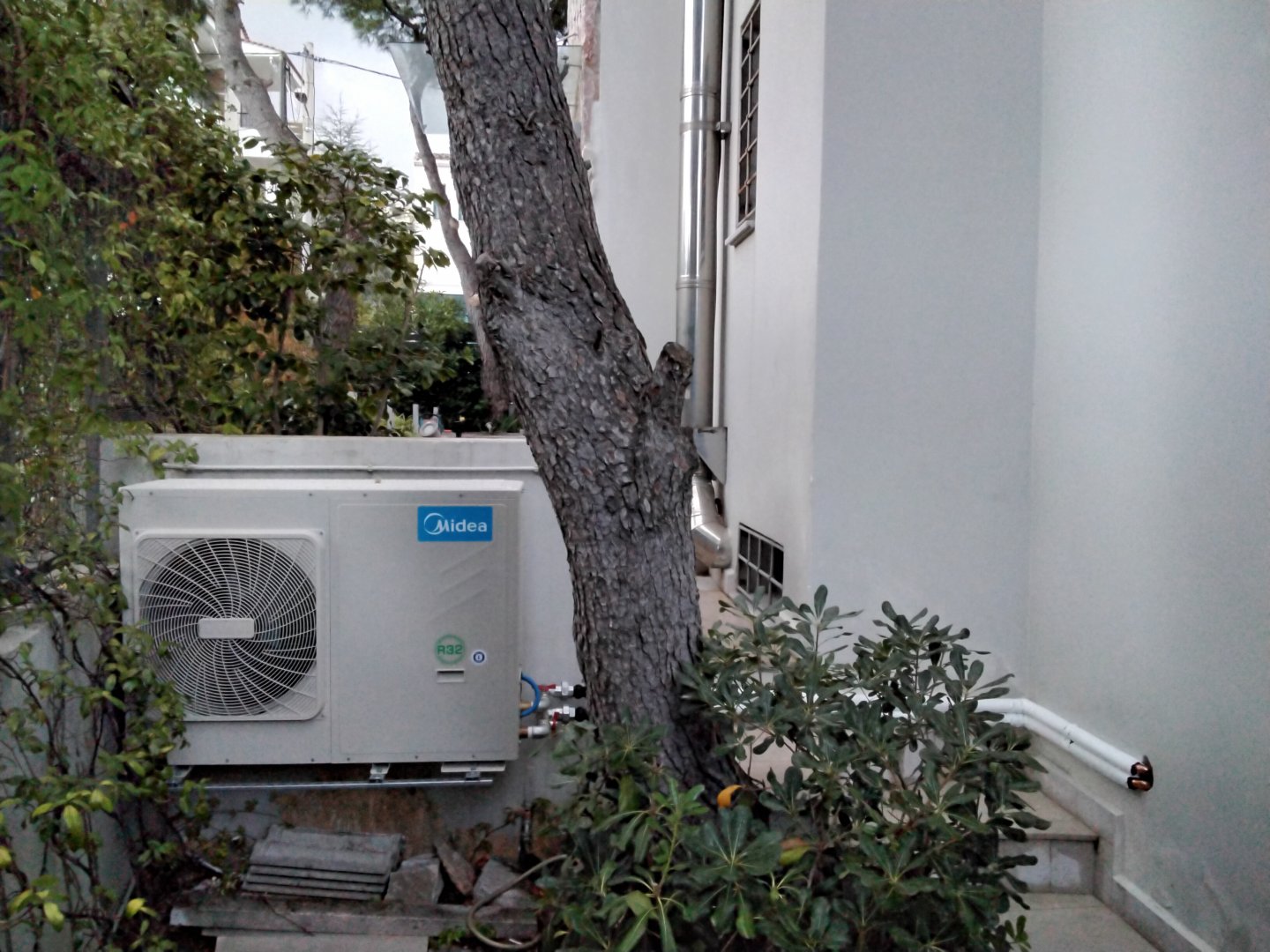

Λοιπόν, θυμιζω ότι φέτος έβαλα αντλία θερμότητας 8.5kw, κατά πολύ μικρότερη της μελέτης απώλειων του σπιτιού (20kw).
Όσο η θερμοκρασία ήταν πάνω από 5 βαθμούς, η αντλία δούλευε συνεχώς μεν, αλλά με μικρή κατανάλωση δε. Τόσο που είχα εκπλαγεί ευχάριστα.
Ήρθαν τα χιόνια, χιχι. Η αντλία δουλεύει 4 μέρες τώρα στο μαξ και δεν καταφέρνει να πιάσει την επιθυμητή θερμοκρασία προσαγωγής. Αυτή είναι 35-37 βαθμούς και η αντλία τερματίζει στους 33-34, σε ένα σπίτι χωμένο στο χιόνι. Την καημενουλα, θα τιναξει πέταλα σε λίγο.
Ευτυχώς βάζω μπρος και μια ηλεκτρική αντιστασουλα 3.5kw και οριακά γίνεται η δουλειά. Not bad, αλλά προφανώς η αντιστασουλα είναι μόνο για λίγες μέρες το χρόνο, αλλιώς δε λέει.
Σαν backup στο σπίτι έχω προφανώς τα κλιματιστικά αλλά τώρα στην Ελπίδα ήταν οφ, καλυμμένα πλήρως από χιόνι. Αυτό πρέπει να διορθωθεί του χρόνου.
Μποτομ λάιν, μπορεί να γίνει δουλειά με μια μικρή αντλία αν υπάρχει μπακαπ και αν ρισκάρετε τη μακροζωία της. Επίσης, μαλλον δε θα έβαζα αντλία αν το σπίτι ήθελε νερό με θερμοκρασία προσαγωγής 50 βαθμούς και πάνω. Γενικά είναι λάθος συστήματα που απαιτούν μεγάλη θερμοκρασία. Καλύτερα AC σε τέτοιες περιπτώσεις.
1.582
2.409
εφόσον η αντλία σου επαρκούσε μέχρι σήμερα, οι απώλειες του σπιτιού μάλλον δεν είναι 20 KW,
ειδικά αφού πάνω από 5 βαθμούς δούλευε με χαμηλή κατανάλωση η αντλία των 8.5 KW
και αφού στο χιόνι και στους 0 ή -2 δεν σου φτάνει, σίγουρα οι απώλεις πάνω από 8,5 αλλά μάλλον όχι 20
