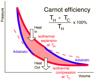

Κάποιοι που πουλάνε μηχανήματα σας πουλάνε φούμαρα αγνοώντας βαθμούς απόδοσης και στοιχειώδεις κανόνες θερμοδυναμικής,αγνοώντας ακόμα και τις βασικές έννοιες θερμικής και ηλεκτρικής ενέργειας.
Η επιστήμη σηκώνει τα χέρια ψηλά...:107:
Kαλά, εσύ διάβασε λίγο θερμοδυναμική 3ης λυκείου και ίσως αλλάξεις γνώμη.
Ξεκίνα από το δεύτερο νόμο της θερμοδυναμικής και μετά προσπάθησε να καταλάβεις και τον κύκλο Carnot!!!! :116:

Λέω απλά ότι η όποια ενέργεια παράγεται κατά την ψύξη- θέρμανση προέρχεται από ηλεκτρική ισχύ καταναλισκόμενη στον κομπρέσορα και ΜΟΝΟ!!!.
Δεν μετέχει καμμιά άλλη ενεργειακή πηγή,από το περιβάλλον πχ, ει μη μόνο του ηλεκτρικού δικτύου.
Φυσική στο γυμνάσιο-λύκειο δεν έκανες;
Ο κομπρέσορας βοηθά στην μεταφορά της ενέργειας και μόνο. Δεν παράγει ούτε ζέστη για το δωμάτιο, ούτε κρύο. (Για την ακρίβεια, κρύο δεν μπορεί να παράγει ΚΑΝΕΝΑΣ, όσο ρεύμα και να χαλάσει.)
