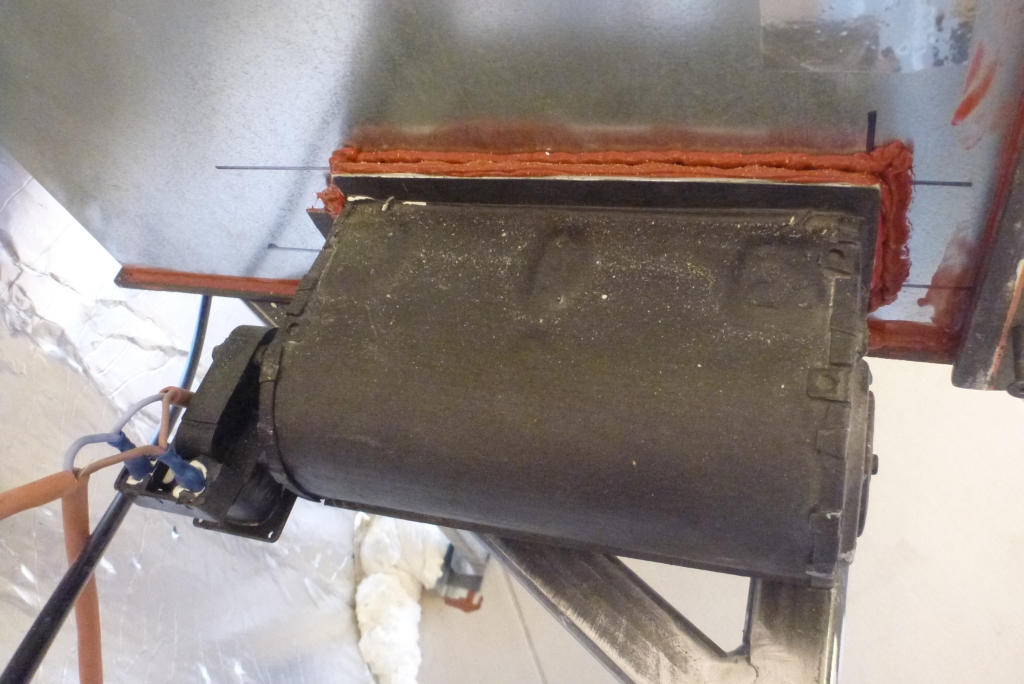

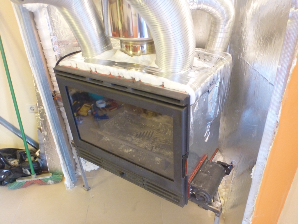

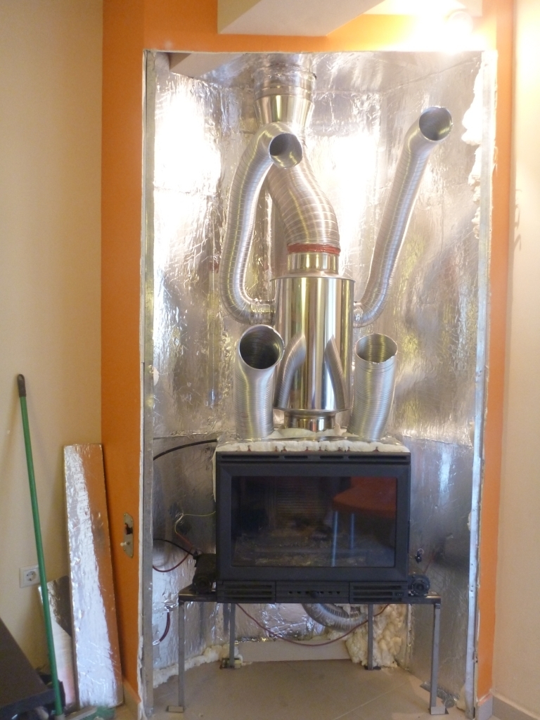

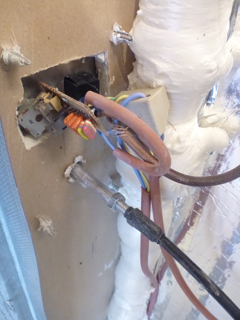

επίσης, πάνω στην λαμαρίνα που καλύπτει το τζάκι, κάτω από την οποία είναι ο δρόμος ροής του αέρα, τοποθετήθηκε θερμοστατικός διακόπτης, ο οποίος μόλις τσεκάρει θερμοκρασία πάνω στη λαμαρίνα 50 βαθμών, ξεκινάει τα ανεμιστήρια. Για όλα τα ανεμιστήρια χρησιμοποίησα ροοστάτη δικής μου κατασκευής:
(εννοείται, όλες οι καλωδιώσεις είναι με καλώδιο σιλικόνης - και με κάλτσα - και οι κλέμες είναι πορσελάνης κι όχι πλαστικές)
Σημ.: ο αφρός πολυουρεθάνης στερέωσε κάποια πράγματα, μετά κόπηκε τελείως ότι προεξείχε και τέλος καλύφθηκε από πάνω με φύλλο σκληρού πετροβάμβακα με χοντρό αλουμινόχαρτο από την εσωτερική πλευρά. Για κανένα λόγο δε πρέπει να μείνει πουθενά στον οπίσθιο θάλαμο του τζακιού (μέσα στη γυψοσανίδα) εκτεθειμένος αφρός πολυουρεθάνης. Κάνει πολύ καλή μόνωση εκεί που χρειάζεται, αλλά τελικά θα πρέπει να καλυφθεί ΠΛΗΡΩΣ με πετροβάμβακα.

Τα ανεμιστηράκια που είχε δεν απέδιδαν αρκετά ή εκαναν θόρυβο;
Τα αντικατέστησες με τα φυγοκεντρικά ή δουλεύουν και τα τέσσερα.
και τα δυο. ούτε ιδιαίτερη απόδοση δεν είχαν, ενώ παράλληλα ο θόρυβός τους ήταν ενοχλητικός.
τα "μανίσια" τα πέταξα. Τα φυγοκεντρικά βγάζουν 10-πλάσια ποσότητα αέρα με το 1/10 του θορύβου.

Hi End 4ever!!!
θέμα ασφάλειας είναι, αν βάλεις απλές κλέμες ή απλά καλώδια, κάποτε θα λιώσουν και υφίσταται κίνδυνος ηλεκτροπληξίας...
