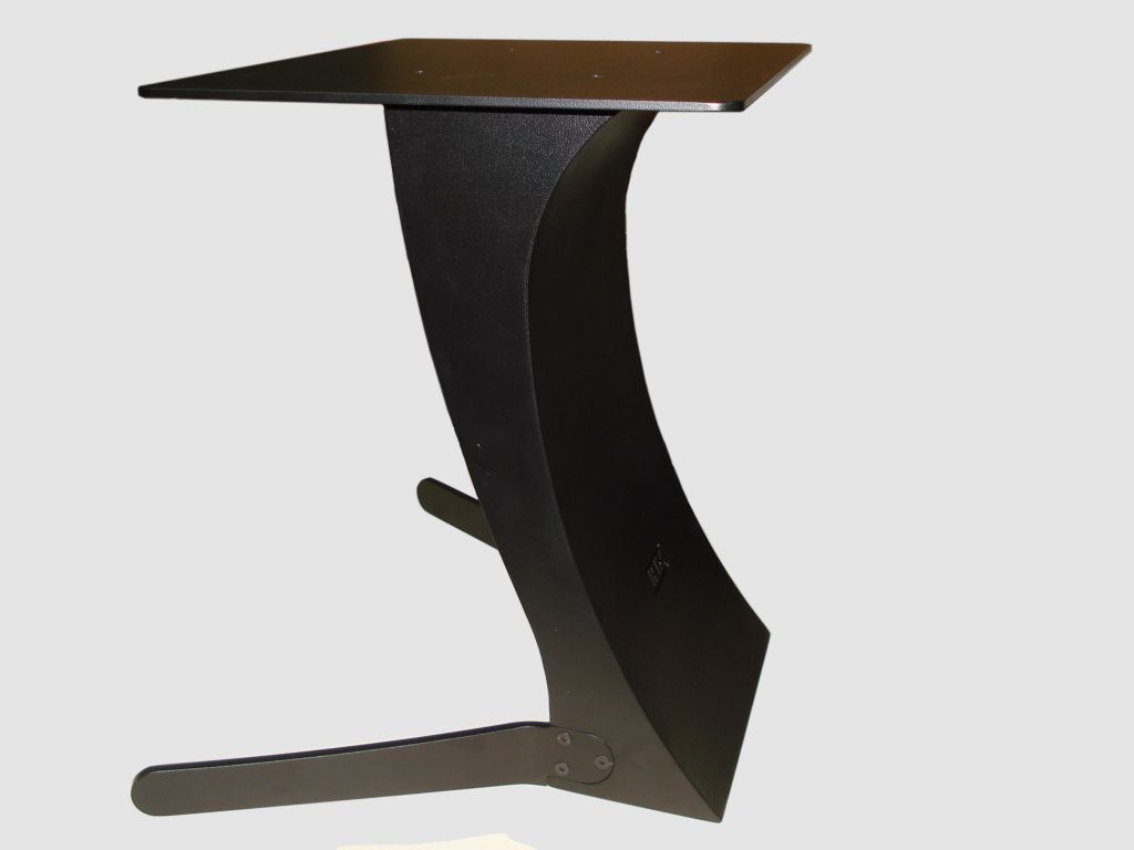

Φοβερο το ηχειο και απιστευτη η βαση...............μπραβο και στους δυο σας.
