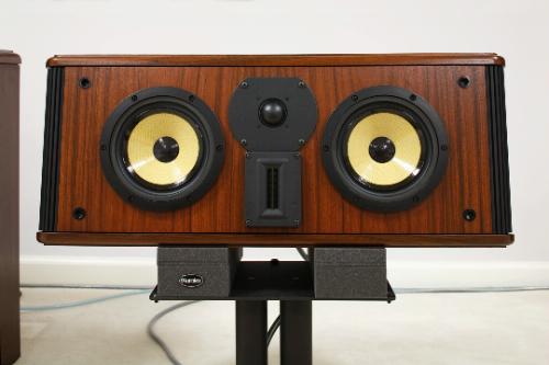

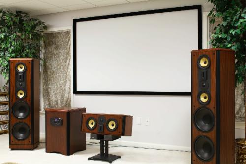

Δεν κατάλαβα τι ακριβώς θέλεις να κάνεις. Να απομονώσεις το ηχείο από τη βάση, να απομονώσεις τη βάση από το πάτωμα, ή να μεγαλώσεις το συνολικό ύψος; Και με την κλίση να είναι η ίδια ή να αλλάξει κι αυτή;
απομόνωση ηχείου απο βάση αρχικά...ο Μιχάλης έχει δώσει ήδη μια μικρή κλίση προς τα πάνω και το ηχειο παίρνει μια ελαφρια κλίση...απλα εγω με τα MoPad και απομόνωση θα του έκανα και μια κλίση παραπάνω θα του έδινα προς τα μένα...κατι σαν αυτό...
Auralex MoPADs used to tip our center channel up 8 degrees towards the listening position.
βεβαια εγώ δεν θελω να ανεβει τοσο πολυ πάνω το ηχειο όπως στη φώτο...γιατι κατεβαζω την οθόνη 10 cm πιο κάτω...και μετά το ηχείο θα μπαινει μεσα στο πανί...ένα ζευγαράκι mopad θα έβαζα, σε αντίθετη φορά και αντι κλίση μπροστά, το ηχειο θα έπαιρνε λιγο παραπάνω κλίση πίσω...
