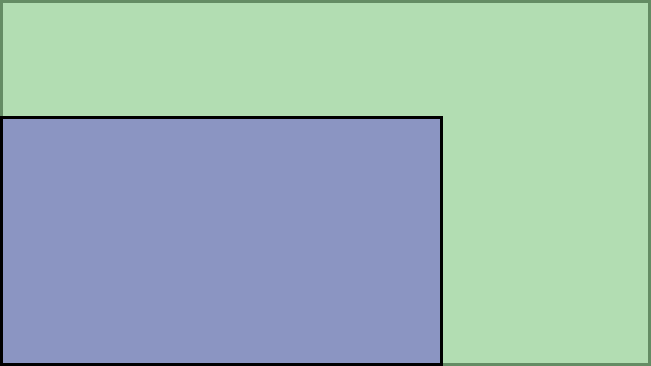

Τέλεια. Άνετα χωράει 135'' οθόνη 16:9.
Τέτοια θα είναι η διαφορά από την 92'':
μια διαφορά την εχει....έτσι?....:D
κολλησα βεβαια με το 2,35...

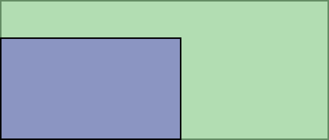

Με αυτή τη λογική γιατί μόνο 120'';
H διαφορά μεταξύ 92'' 16:9 και 120'' 2,35:1 είναι μόνο κατά πλάτος.
Ένα μετράκι μόνο ύψος, σκέτη λωρίδα είναι.
http://www.displaywars.com/92-inch-16x9-vs-120-inch-235x1
Ας πάμε σε 156'' να γουστάρουμε λίγο! ;)
http://www.displaywars.com/92-inch-16x9-vs-158-inch-235x1
