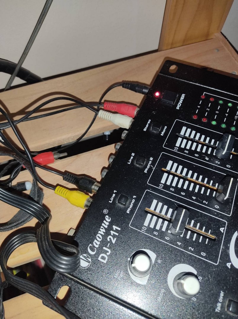

για να με βοηθησετε πιο ευκολα σας βαζω φωτο να δειτε τη συνδεση μου

@Greg16 δειχνει να εχει προενισχυτη για πικαπ , εχεις πατησει το κουμπι για phono ?
δες και το crossfader.
δοκιμασε να συνδεσεις μια αλλη συσκευη πχ cd player παιζει σε σωστη ενταση ;
αυτο το λευκο καλωδιο τι κανει!;
δε ρωτας και τον επισκευαστη του πικαπ ;
αν το φτιαξεις ενημερωσε.
ολα αυτα τα εχω τσεκαρει, αν δεν ειναι θεμα τετοιου ειδους τοτε θα πρεπει να παω να κοιταξω το πικαπ, απλα νομιζα οτι ειναι συνδεσμολογια ευχαριστω πολυ

εχει διαφορα με πατημενο το κουμπι phono ?
πολλα μπορει να παίζουν ρολο, μονο υποθεσεις μπορουμε να κάνουμε απο αποσταση.
ας το δει καποιος τεχνικος το θεμα οπου θα μπορει να προτείνει πιθανη λυση.

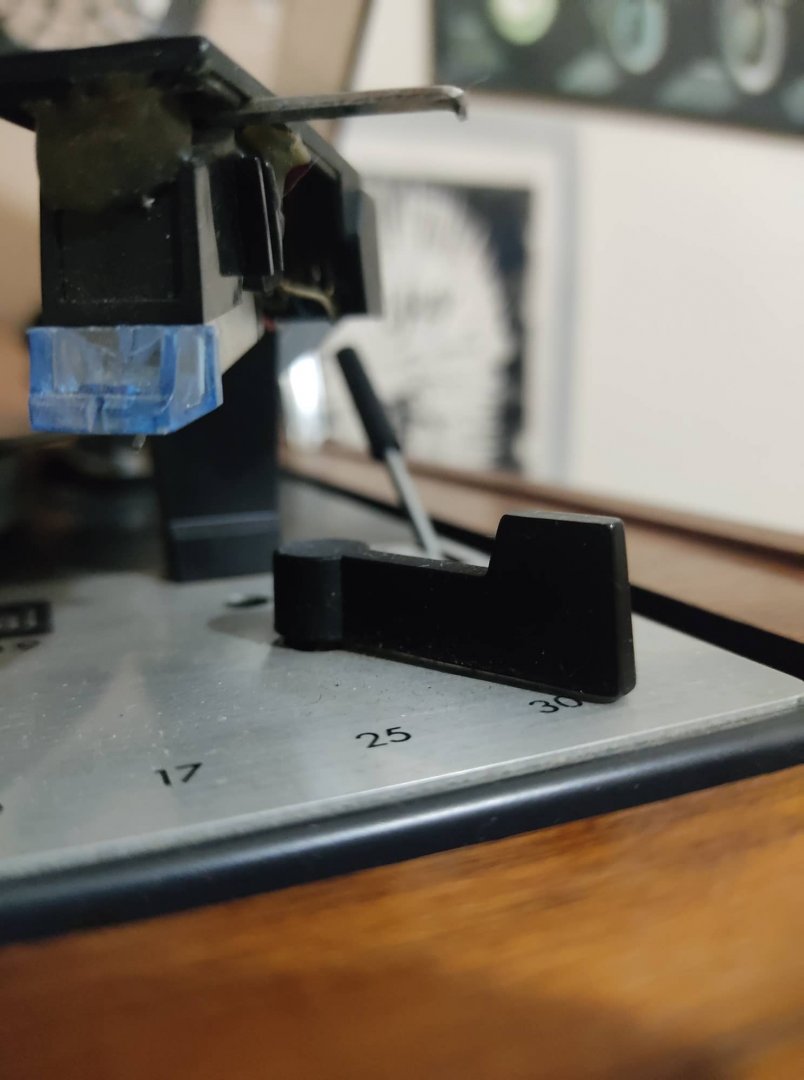

... επι της ευκαιριας... ο διακοπτης 17 25 30 καθοριζει τις στροφες περιστροφης του πικαπ ;

Απο το πικάπ πρέπει να φεύγουν δυο καλώδια σε ποία είσοδο του μικτή τα έχεις βάλει γιατί από της φωτογραφίες δεν κατάλαβα;
απο το πικαπ φευγουν 2 καλωδια τα εχω βαλει στο phono 1 και με ενα καλωδιου ηχου δινω απο μικτη στο ηχοσυστημα
ναι ναι αν δεν εχω το phono πατημενο δεν ακουγεται σχεδον καθολου.
