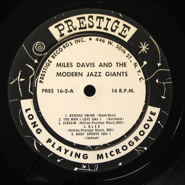

Απ ότι βλέπω (στο manual του dual 1019) ο δεξιά επιλογέας είναι μεγέθους δίσκου (αντιστοιχούν σε 7", 10" και 12") και όχι στροφών. Αυτές αλλάζουν από τον επιλογέα στο αριστερό του πικάπ και έχει για 16, 33 1/3, 45 και 78
