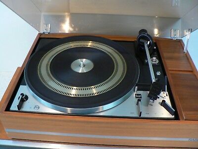

αυτη την αρχαιολογια την βρηκες σκαβοντας σε κανα χωραφι ?
ή την αγορασες ?
(θε μου φυλαγε)
πως και δε πηρες ενα μικαπαδυο (στηξeφτιλα ενα ντουαλ) ?
το βινταζζζ ...εε λαϊφσταϊλ ειν' ωραιο - αλλα ρωταμε Πρωτα ... :drinks:
ή την αγορασες ?
(θε μου φυλαγε)
καποια πραματα πανε απο παππου σε πατερα απο πατερα σε γιο και ειναι ανεκτιμητης αξιας δεν ειμαστε ολοι για το στυλ και τη μοστρα

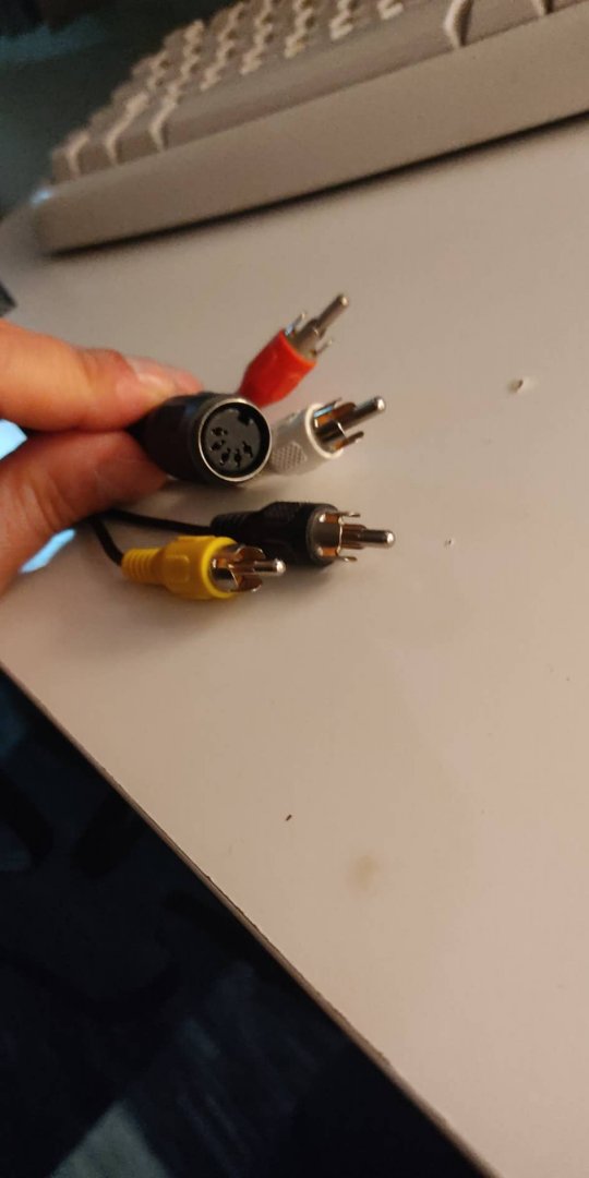

Το καλωδιο που εχω δε βγαζει γειωση νομιζω. Ειναι αυτο στην παρακατω φωτο και βαζω τη μια ακρη στο πικαπ και μαυρο κιτρινο στο phono1 του μικτη και τα αλλα δε τα χρησιμοποιω

Τα καλώδια stereo χρωματικά, στο RCA πρέπει να είναι το κόκκινο και το άσπρο!!!
Βγάλε το κίτρινο και βάλε το άσπρο στην θέση του.
(μπορεί να κάνω και λάθος...)
16.477
30.455
Έχεις δοκιμάσει το κόκκινο και το άσπρο στο phono input του μίκτη, αντί για κίτρινο και μαύρο;
Ένα τέτοιο καλώδιο χρειάζεσαι.
Θηλυκό 5 Pin από τη μια, να κουμπώσει στην αντίστοιχη έξοδο του πικάπ και δύο rca από την άλλη μαζί με καλώδιο γείωσης για να πάει στον μίκτη.
16.477
30.455
ναι φιλε μου αν βαλω μονο το μαυρο και βγαλω τελειως το κιτρινο παιζει στην ιδια ενταση με πριν
Αρα το κίτρινο δε μεταφέρει ήχο (αναμενόμενο).
Σε κάθε περίπτωση, με το καλώδιο που ήδη έχεις κούμπωσε άσπρο και κόκκινο στο μίκτη αντί για κίτρινο και μαύρο και πες αν άκουσες διαφορά.
Ακόμα καλύτερα όμως, αγόρασε ένα σαν αυτό της φωτογραφίας που σου έβαλα, για να έχεις γείωση.

Τα έχω δοκιμάσει ολΑ αυτά δεν αλλάζει κάτι.ιδιος ήχος βγαίνει.μονο το μαύρο στην ουσία δίνει ήχο.
Καλημέρα και ευχαριστώ για τη βοήθεια.τα έχω δοκιμάσει όλα όσον αφορά το καλώδιο που έχω και δε κάνει κάτι.παιζει μόνο όταν το μαύρο καλώδιο είναι στο phono.θανδοκιμασω να βρω το καλώδιο που Μ είπες

Μια φωτογραφία που να φαίνεται καλύτερα η ακίδα της βελόνας μπορείς να βάλεις;
Επίσης μια φωτογραφία που να φαίνεται όλος ο βραχίονας του πικάπ, γιατί υποψιάζομαι ότι μπορεί να μην έχει ρυθμιζόμενο αντίβαρο και απ' όσα είδα στις πρώτες φωτό, η κεφαλή δείχνει να είναι κολλημένη με σιλικόνη στο κέλυφος.
19
9
Καλημέρα δεν μπορώ να βγάλω φωτό τώρα ωστόσο σου απαντώ ότι ισχύει αυτό που λες η βελόνα είναι κολλημενη και στο βαριδιο πίσω έχει γίνει πατέντα δεν είναι ρυθμιζόμενο.απλα είναι ρυθσμισμενο σωστά σίγουρα.κ δε ξέρω αλλά δε νομίζω να είναι από εκεί το ότι χάνει ένταση.γιατι στην ουσία το πρόβλημα μου είναι ότι χάνω ένταση κατά τα άλλα δουλεύει πολύ καλά ολο

Αν παίζει μόνο το μαύρο σημαίνει είτε ότι το πικάπ είναι μονοφωνικό είτε ότι έχει κοπεί ένα καλώδιο. Μέτρα με το πολύμετρο ότι όλα είναι συνδεδεμένα. Και αν είναι όλα ΟΚ, έλεγξε και την καλωδίωση του πικάπ με τον ίδιο τρόπο, από τις ακίδες της κεφαλής ως τα βύσματα DIN.
Το καλώδιο σύνδεσης που χρησιμοποιείς μοιάζει με αυτό που έχω εγώ για το μπομπινόφωνο: δύο κανάλια είσοδος, δύο έξοδος, χωρίς γείωση.
