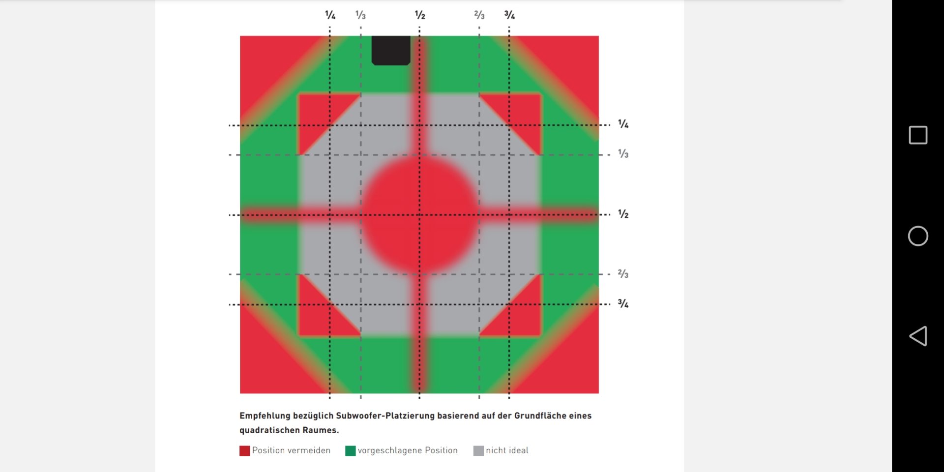

σε αυτή την κατηγορία θα κοιτούσα αυτό
περισσότερα καλούδια στην πλάτη για βοήθεια

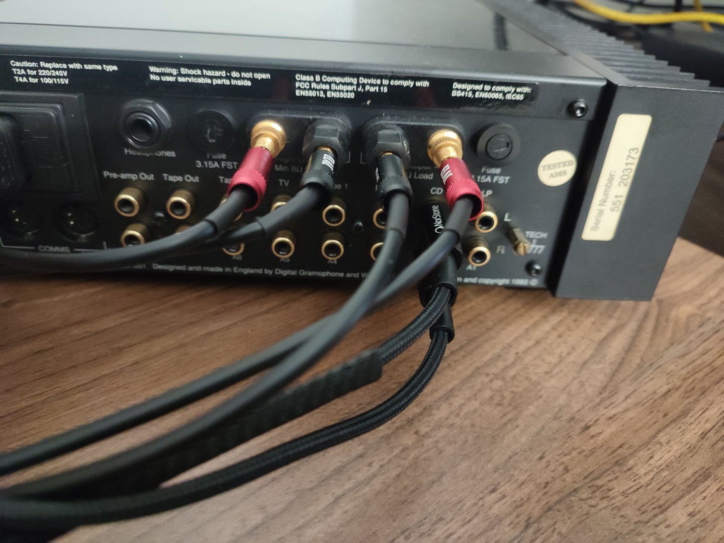

Φαίνεται όντως πολύ καλό. Απ' την έξοδο του sub στην είσοδο του ενισχυτή μπαίνει το subwoofer; Ο meridian δεν έχει XLR είσοδο.

Ναι κάτι τέτοιο είχα στο μυαλό μου.
Σου έχει στο εγχειρίδιο λειτουργίας και τις ευνοϊκές θέσεις τοποθέτησης. Έτοιμος είσαι, μάζευε λεφτά για το 2ο:biggrin:

δεν έχω ιδέα τι έχει από πίσω ο μερίντιαν....
αλλά απο την στιγμή που πήρες απόφαση για σαμπς...θα τα βρούμε όλα :biggrin:

Ρίξε μια ματιά και πες μου αν μπορείς σε παρακαλώ

Άρα το high level είναι για ενεργά ηχεία (έχω τα Adam A5 συνδεδεμένα στην έξοδο RCA της τηλεόρασης) . Για τα focal chorus 706 που ακούω μουσική μέσω της pre out RCA του meridian.

Έχω τα focal chorus 706 συνδεδεμένα στον meridian όπως και blu ray player, streamer wiim pro plus και dac RME adi 2 fs . Τα Adam A5 τα έχω συνδέσει στην έξοδο ακουστικών της τηλεόρασης γιατί μου έχει χαλάσει ο ήχος της, ακούγεται μόνο από τα ακουστικά. Επειδή τα focal πιάνουν από 55hz και πάνω σκέφτηκα ότι με subwoofer ίσως καλύψω τις πιο χαμηλές συχνότητες. Οπότε ψάχνω ένα (καταρχάς) subwoofer που να κατεβαίνει αρκετά χαμηλά χωρίς όμως να με ενδιαφέρει η μεγάλη ένταση. Low pass και high pass φίλτρο τι είναι;
