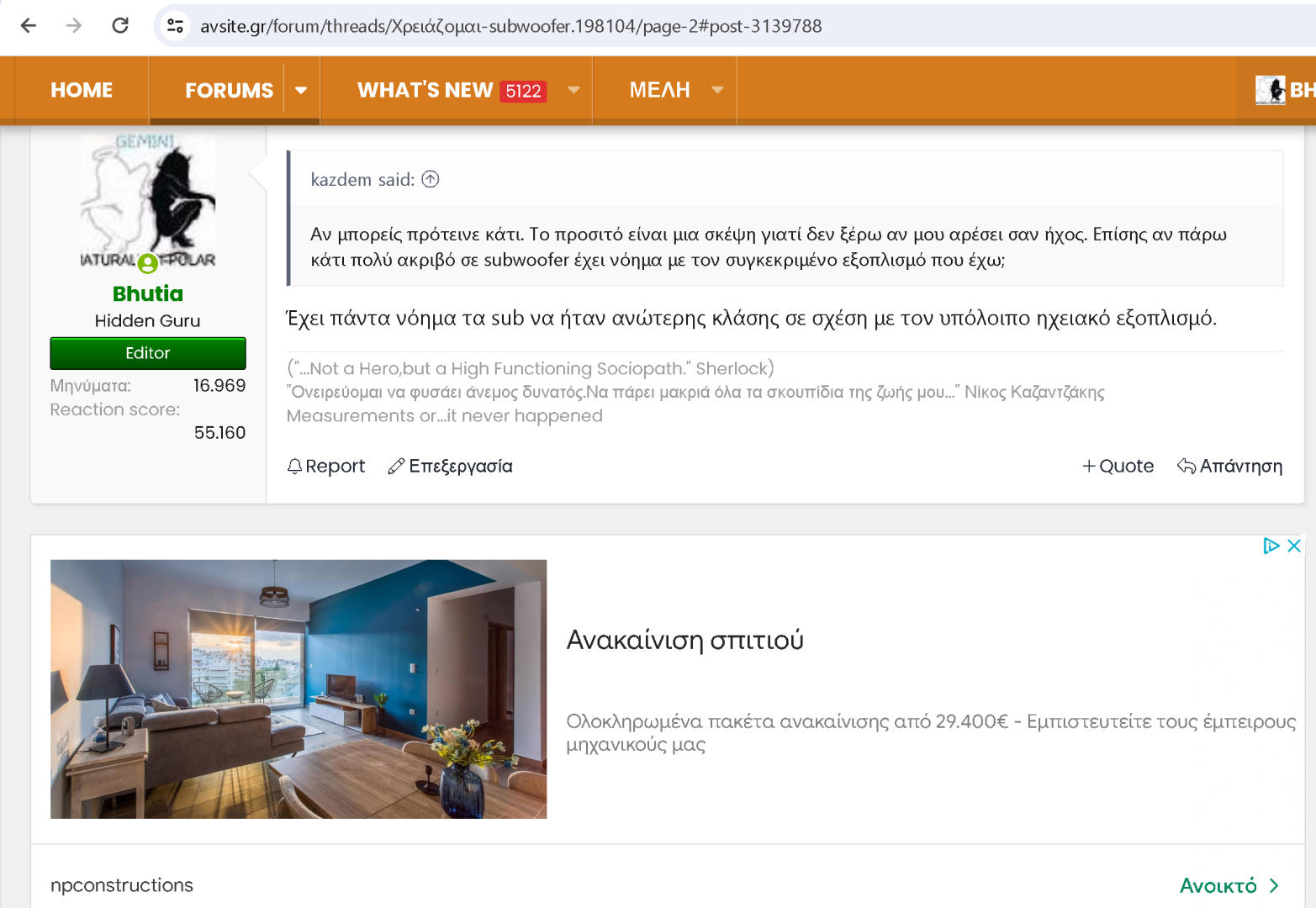

Αν μπορείς πρότεινε κάτι. Το προσιτό είναι μια σκέψη γιατί δεν ξέρω αν μου αρέσει σαν ήχος. Επίσης αν πάρω κάτι πολύ ακριβό σε subwoofer έχει νόημα με τον συγκεκριμένο εξοπλισμό που έχω;
Έχει πάντα νόημα τα sub να ήταν ανώτερης κλάσης σε σχέση με τον υπόλοιπο ηχειακό εξοπλισμό.

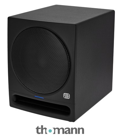

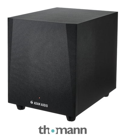

Πχ το ανωτέρω πρισονους, ή το ακόμα πιο οικονομικό Άνταμ, που έχει και RCA να κάνεις εύκολα τις συνδέσεις σου:
