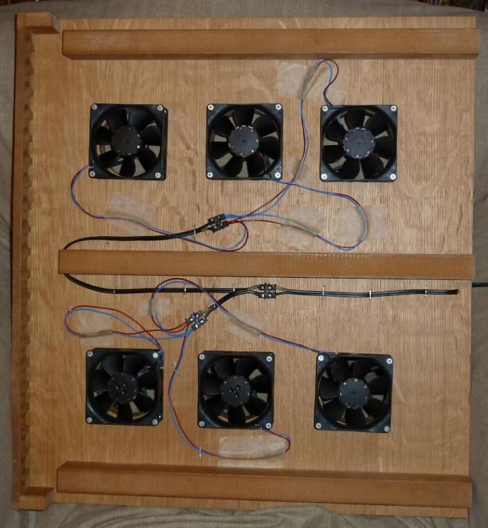

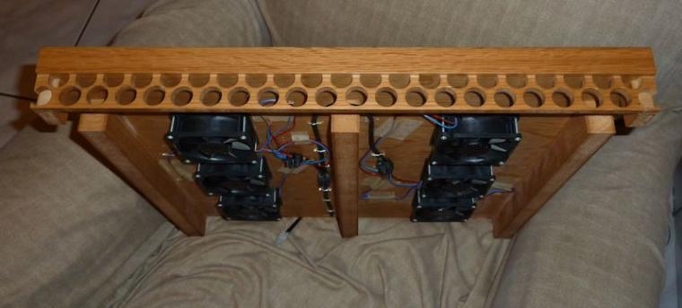

Εγώ έχω μια τέτοια κατασκευή (επάνω-κάτω-πλάι), που μπαίνει κάτω από τον ενισχυτή και φυσάει προς τα πάω. Είχε γίνει από την κατασκευή του επίπλου και όχι εκ των υστέρων. Τα ανεμιστηράκια είναι EBMPAPST. To pak είναι 5Α, πολύ μεγάλο για τους 6 ανεμιστήρες, αλλά κάλιο γαϊδουρόδενε παρά γαϊδουρογύρευε.

Re: Απάντηση: ΨΥΞΙΣ ΤΕΛΙΚΟΥ
μαλιστα !
αυτο μοιαζει με την Τελικη Λυση...για τον δικο μου τελικο ισως ειναι υπερβολικο, ξερεις εντασεις και ωρες λειτουργιας (ενδεικτικα να αναφερω πως ο audiolab μου εβγαλε παρτυ ,τουλαχιστον 5 ωρες τερμα το γκαζι, με ενα ανεμιστηρακι)
τα fans δουλευουν ολα μαζι η' επιλεκτικα ?
εχεις καποιο μονωτικο μεταξυ τους και του "κουτιου" ?
απο θορυβο τι λενε ?

Απάντηση: Re: Απάντηση: ΨΥΞΙΣ ΤΕΛΙΚΟΥ
μαλιστα !
Είναι υπερβολικά και τα έξι (τέσσερα πιστεύω οτι φτάναν και περισσεύαν), αλλα επειδή τα είχα ήδη αγοράσει τα έβαλα όλα. Σπάνια τα ανάβω, πιο πολύ ζεσταίνεται ο προ παρά ο ενισχυτής. Τα ανεμιστηράκια είναι τα PAPST (8412ΝGL) που ανέφερα πριν, είναι τα μόνα που βρήκα με εργοστασιακά ζυγοσταθμισμένες φτερωτές για τους κραδασμούς. Δεν υπάρχει τίποτα ενδιάμεσο, καλώς ή κακώς τα εχω βιδωμένα απευθείας πάνω στο ξύλο και όπως είναι η συνδεσμολογία τους δουλεύουν όλα ταυτόχρονα. Από θόρυβο πάνε πολύ καλά, γιατί τα είχα διαλέξει έτσι, καμμιά σχέση με fans Η/Υ. Νομίζω οτι κόστιζαν γύρω στα 15Ε έκαστο πριν 5 χρόνια. Δεν θυμάμαι ακριβώς τι τάση τους δίνω, μάλλον 9V αντί για 12V, πρέπει να τραβήξω το έπιπλο για να δω το pak.
