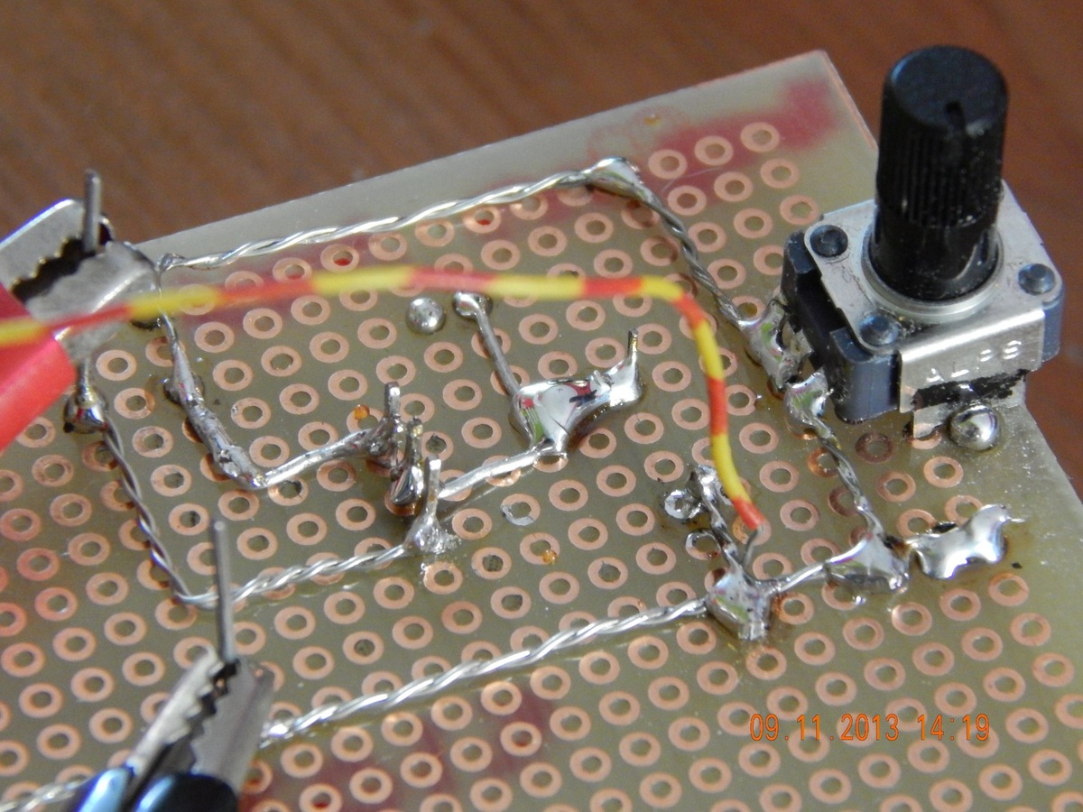

Για όποιον έχει την όρεξη να φτιάξει κάτι αντίστοιχο:

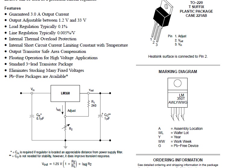

Χρησημοποίησα το "adjustable LM350" με μια απλή συνδεσμολογία.
Βασικά είχα όλα τα υλικά τα είχα στην διάθεσή μου χωρίς να αγοράσω κάτι. Όχι ότι είναι πολλά ή ακριβά, σύνολο να πάνε 3€ max.

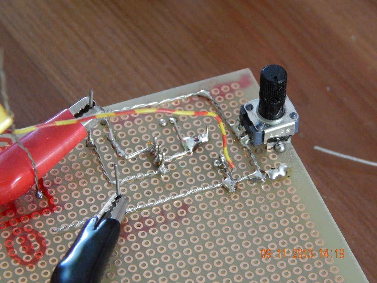

Σε μια διάτρητη τα έβαλα, γραμμούλες ......... POT alps από παλιό βίντεο:D. Το τι μπορείς να βρεις στην σαβούρα(δεν πετάμε τίποτα.....):p

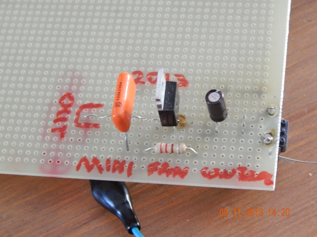

Και η πάνω πλευρά με τα υλικά.
Έχει την δυνατότητα να δώσει σχεδόν ότι στροφές χρειαζόμαστε σε ένα FAN..... 6v-12v.
Τα πιο πολλά FAN στα 5v παραδίδουν πνεύμα.
Στην θέση του POT μπορούμε να βάλουμε thermistor για την αυτόματη ρύθμιση στα FAN.
