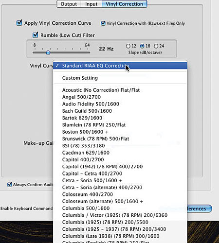

2 ακομα μεγαλα πλεονεκτηματα (εμμεσα) ειναι:
1) η ευκολια εφαρμογης ισοσταθμισης καταλληλης για δισκους πριν του 1954 (τοτε η Riaa δεν ειχε "στανταριστει") που για οσους εχουν, ξερουν τι σημαινει αυτο.
2) η εφαρμογη "φιλτρων καθαρισμου θορυβου" σε πραγματικο χρονο. κλικ κλακ κλπ πλεον αποτελουν παρελθον! για σκεφτειτε το... ξερω ξερω δεν μπορειτε χωρις αυτα...

αλλα το επαγγελματικο φιλτρο του amarra vinyl ΟΠΩΣ ΛΕΝΕ ειναι απιστευτο.
Δεν είναι ένα φίλτρο. Είναι μια απλή μορφή ενός θρύλου, του περίφημου συστήματος No Noise της Sonic Solutions που παρουσιάστηκε (καθόσαστε ?) το 1985 !!!!!!!
Όπως βαρετά αναφέρω ήταν ένα σύστημα 20 χρόνια μπροστά απο την εποχή του. Το NoNoise είχε διάφορα "modules" όπως τα detect decklick, decklick , decrackle , denoise . Επίσης είχε τους περίφημους αλγόριθμους Type B, Type D και Type E απο το module manual decklick. Με το Type B για παράδειγμα μπορείς να αντικαταστήσεις κενό ήχου μερικών millisecond !!
Στην πραγματικότητα το Amarra Vinyl χρησιμοποιεί το πακέτο manual decklick απο την εξέλιξη του Sonic Solution του Sonic Studio όπως λέγεται σήμερα. Είναι η εταιρεία που βγάζει το Amarra.
Για την ιστορία θα αναφέρω πως 20 χρόνια πρίν για ένα κομμάτι 3 λεπτών χρειάζονταν περίπου 20-24 ώρες επεξεργασία. Τώρα με ένα σύγχρονο Mac χρειάζονται 10 λεπτά.
Και κάτι τρομακτικό. Το No Noise βρίσκει τα click και φτιάχνει μια database των click.
2-3000 πιθανά click. Μετά μπορείς να δείς αν θές ένα-ένα πιά είναι click απο πρόβλημα και πια είναι μουσική και δεν χρειάζεται επεξεργασία. Αφού βρείς τα πραγματικά click μπορείς να σώσεις την τελική database πάνω στην οποία θα εφαρμοστεί η διαδικασία decklick. Εκεί πάλι ρυθμίζεις αν τα cklick είναι ¨ψηλά¨, ¨κοντά" , αν έχουν μεγάλο πλάτος κλπ κλπ
20 χρόνια πρίν ....... Ποτέ δεν κατασκευάστηκε τέτοιο σύστημα πάλι. Θεωρείτε το μεγαλύτερο σε κώδικα πρόγραμμα που γράφτηκε ποτέ απο τον περίφημο Andy Moore.
Είναι αλήθεια πως ίσως τέτοια λεπτομέρεια δεν χρειάζεται πλέον (και δεν πληρώνεται....) αφου υπάρχει πρόοδος στο detection των αλγορίθμων.
Δεν πάυει να είναι ένα επίτευγμα του ανθρώπου.

Δεν είναι το No Noise είναι μέρος του No Noise.
Real time είναι μονο το denoise module. Τα άλλα δεν είναι real time.
To No Noise κάποτε είχε 50.000 80.000 $
Τώρα με 500 € παίρνεις το Amarra Vinyl και ένα μέρος του No Noise.

Δηλαδή το Amarra εμπεριέχει ουσιαστικά αυτούσια modules της υλοποίησης του 1986?
Και γιατί άραγε δεν εξέλιξαν π.χ. το declicking feature σε μια real-time διαδικασία?
Η παλιά υλοποίηση (database των clicks, "αναγνώριση" των clicks κλπ.) είχε σαφώς επαγγελματικό προσανατολισμό και στόχο την ψηφιοποίηση βινυλίων, λαμβάνοντας υπόψιν και τις ελλειπείς υπολογιστικές δυνατότητες εν έτει 1986...
Μου θύμισες τα φοιτητικά μου χρόνια, το σωτήριον έτος του 1996, όταν στα πλαίσια της διπλωματικής μου, έπρεπε να γράψω ένα πρόγραμμα για την απεικόνιση των λοβών ακτινοβολίας κάποιων κεραιών με βάση διάφορες παραμέτρους.
Είχα έναν 386 στο σπίτι που δούλευα & έτρεχα το πρόγραμμα:
Όταν το έβαζα να τρέχει μπορούσα παράλληλα να κάνω κανένα ντουζάκι, να φάω, να πιω καφέ, να καπνίσω 2-3 τσιγάρα...:116:
Τότε είχαν πρωτοβγεί οι pentium (πανάκριβοι ακόμα, γύρω στο μύριο αν θυμάμαι καλά)...όταν το τελείωσα, πήγα στο πανεπιστήμιο να το τρέξω πρώτη φορά (σε pentium που είχαν)...
Θυμάμαι το σοκ που έπαθα όταν το είδα να εκτελείται σε δευτερόλεπτα...
Με τις σημερινές υπολογιστικές δυνατότητες, το real-time processing μοιάζει δυνατό...
Γιατί δεν το κάνουν, για οικ. ανταποδοτικούς λόγους ή μήπως δεν έχουν άδεια να επέμβουν στο υπάρχον λογισμικό?
Επίσης η αναγνώριση των clicks δε θα ήταν προτιμότερο να γίνεται πλέον αυτόματα?
ΟΚ, ένας έμπειρος επαγγελματίας μπορεί εύκολα (?) ενδεχομένως να το κάνει...ο απλός χρήστης όμως?
Γιατί δηλ. να μην "ενσωματωθεί" η ικανότητα του επαγγελματία σ' έναν έξυπνο αλγόριθμο?
"I mean, how hard can it be?" (copyright Jeremy Clarkson) :138:
Μήπως ζητάω πολλά? :138:
